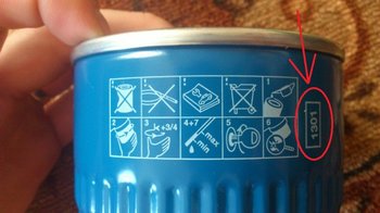

Рекомендации производителей МФ по заливке масла в МФ:
Amsoil EA15K13
TSN 9.2.33
Kraft KT964026
У кого есть МФ с пиктограммой "залить масло в фильтр" - сфотографируйте и загрузите на форум, буду собирать в шапке темы таких производителей и их фильтры.
Это смотря что на фильтре написано, заливать или нет, но если нет запрета в пинтограме о заливке фильтра маслом, я всегда лью

Инструкция на банках это смазать уплотнительное кольцо. Я думаю этот вопрос уже можно давно закрыть, нет в этих инструкциях предписания залить масло в фильтр. Писали, что попадаются, где прямо об этом сказано, я таких не встречал...

Перед закручиванием смазать резинку маслом ?
А еще есть фильтры на которых строго настрого перечеркнута масленка, это значит не мазать маслом?
1 минуту назад, Mexmax сказал:
Так точно. И зависит от исполнения и "заделки" резинки.
13 минут назад, Aleksszlat сказал:
Вы мне столько нового открыли сегодня, чего я за 25 лет работы механиком так и не узнал))) Остался только один маленький вопрос, каким образом наносится вред двигателю когда в масляный фильтр заливаешь масло?
