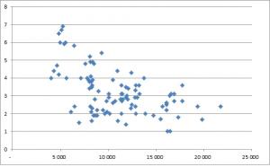

Вот взял с БИТОГа подряд 40 100 масел и сделал зависимость щелочного числа отработанного масла в зависимости от пробега. Пробег пересчитал в километры. Интересная картинка получилась
очень трудно сделать точные выводы, потому как много разных факторов влияет на величину конечного щелочного. Но тенденции следующие: при определенном пробеге (что не новость) щелочное будет выше при условии бОльших доливок, бОльшего начального щелочного, мягких условий эксплуатации, более нового двигателя, менее сернистого топлива. Поэтому этот график может помочь, зная все эти факторы о своем авто, сформировать собственное мнение о масле, выкладывая свои анализы в этой ветке.

Интересно, похоже, зависимость получется не линейная (как можно было бы предположить). Было бы интересно добавить легенду с указанием конкретных масел (хотя, 40 штук займут все поле диаграммы; неудобно получается).
И о чём это говорит? :pardon:
Что большинство анализов этих бензиновых двигунов делалось в районе 10 тыс. и ЩЧ при этом в районе 2-4 mg KOH/g?!
Как имхо: мне кажется что разнобой после 5000 в первую очередь связан с доливом свежего масла и особенностью эксплуатации (город\трасса). И та же картина после 12000, где больше доливают свежего там и больше болтается на грани 2-3 mg.
Вот взял с БИТОГа подряд 40 масел и сделал зависимость щелочного числа отработанного масла в зависимости от пробега. Пробег пересчитал в километры. Интересная картинка получилась
может есть возможность пометить цветом хотя бы масла с ACEA A3\B4? С их нормами какой-нибудь пурпурный вельвет может быть круче самого редлайна :pardon: , а нам то чё?

С чего бы это вдруг. Простейшиее графическое нахождение закономерности.
На мой взгляд совершенно явно видно две нисходящие ветви в зависимости от начального щелочного, как и то что примерно до 10 тык падение щелочного идет практически синхронно, а после начинаются скАчки с доливом.
Соответсвенно - все ЛонгЛайфы идут лесом. Хоть с 500-дохренатым допуском. Причем как видим лесом они идут не только у нас, и на сегодняшнем уровне конструирования двигателей вообще и системы смазки в частности,
врятли одним маслом можно будет этот межсервисный пробег увеличить, как бы не пыжились маркетологи.

короче самое плотное облако от 8 тыс км до 12... У нас это облако от 6 до 8 наверное будет :)

@stend, масла с евроспецификациями и производятся и завозятся. Только европеек там не много сравнительно, а такие масла дороже. Так вот из облака точек щелочного ни разу не видно где какое масло, ни по вязкости, ни по спецификациям. Это обобщенная, обзорная информация. Где он тут выглядел лонглайфы, вообще непонятно.
Логично конечно) Я так понял, что из 100 выбранных анализов Itseasy вероятность попадания Long Lifeов высока, а на картинке как раз этого и нет. Что Long Lifeы, что обычные масла после 10-12 тыс. км. надо менять. Получается, что маркетинг в действии, брешут, что менять можно реже?) А?

@stend, тут вообще не о чем говорить. Что он мог выбрать? Точки темнее или светлее выше или ниже? График делал Itseasy вообще-то. И только он может видеть где какое масло было включено в массив данных. Какой ещё маркетинг, хватит придумывать на ровном месте.
