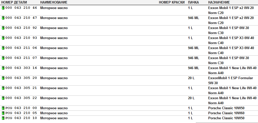

25 апреля 20215 г 3 минуты назад, Optovik сказал: в Москве у дилера льют 3 продукта: fs 0w40 - бензин Х2 0w20 и ESP 0w40 - в дизеля... New life тож льют. Поверь на слово. С первых дней. 0W-20 в серию EA839. От Ауди. 0W-40 которое С40 льют в собственные моторы с сажевым (OPF) бензин. В ваговские дизеля ESP 5W-30.
25 апреля 20215 г 3 минуты назад, Палтус сказал: New life тож льют. Поверь на слово. С первых дней. 0W-20 в серию EA839. От Ауди. 0W-40 которое С40 льют в собственные моторы с сажевым (OPF) бензин. В ваговские дизеля ESP 5W-30. NEW LIFE это старое название FS 0w40 для России . Хотя в Европе оно до сих пор так называется. Я общаюсь с ребятами с тех. центра - это они мне рассказали про масла которые они заливают. ( так у них,что в других местах не знаю)
25 апреля 20215 г 28 минут назад, Optovik сказал: NEW LIFE это старое название FS 0w40 для России . Хотя в Европе оно до сих пор так называется. Я общаюсь с ребятами с тех. центра - это они мне рассказали про масла которые они заливают. ( так у них,что в других местах не знаю) Я тож немного общаюсь)) Вот смотри Москва не исключение.Могу цену показать Московскую.Надо?
25 апреля 20215 г 18 минут назад, Палтус сказал: Я тож немного общаюсь)) Вот смотри Москва не исключение.Могу цену показать Московскую.Надо? да,забыл про ESP 0w30 точно...
