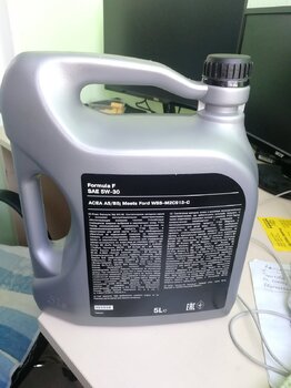

Опытные, посмотрите пожалуйста на канистру - может какие-то выводы можно сделать?
Масло 04/05/20 разлито, канистра 5 месяц 20 года, мне не показалось ничего подозрительного...
IMG_20210228_122436.thumb.jpg.f6211ff12a6b6dc974bb3a4a004aca04.jpgIMG_20210228_122501.thumb.jpg.7aa9cd1ce6e30df8d0d2c857bd2bef05.jpgIMG_20210228_122513.thumb.jpg.cacf085a6edd9fbd0c273350d2937fe1.jpg
Может проверка не прошла, потому что кто-то раньше проверял или может я сам с телефона код засветил, не знаю...
IMG_20210228_122355.thumb.jpg.cccb48247fd0f3d1f9fafbb44e15d619.jpgIMG_20210228_122402.thumb.jpg.6a970948cfa3789658d7ecbb499f4db0.jpgIMG_20210228_122446.thumb.jpg.312e74817204a4d4439de347a0aff1d7.jpg
Forger голимый левак, имхо.
п.с. лицевой этикетки достаточно.
1 час назад, Forger сказал:
Даже если и пробивали ранее, то все равно напишет ориг продукция, но ваша канистра обычный дешёвый шмурдяк:pardon:
Спасибо, попробую вернуть
2 часа назад, Forger сказал:
А что тут пробовать, покажите им пробивку с сайта.
4 часа назад, Евген 48 сказал:
Да, все сохранил. Завтра поеду с директором СТО разговаривать. Не удивлюсь, если скажут - сам дурак!:)
Forger  Посмотрите фотографии двумя постами выше вашего. Там нормальная канистра, у вас даже лицевая наклейка в другом цветовом оформлении.

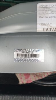

проверочный код сейчас выглядит вот так... Стираешь верхний слой как в лотереи и там код для проверке на сайте производителя.
