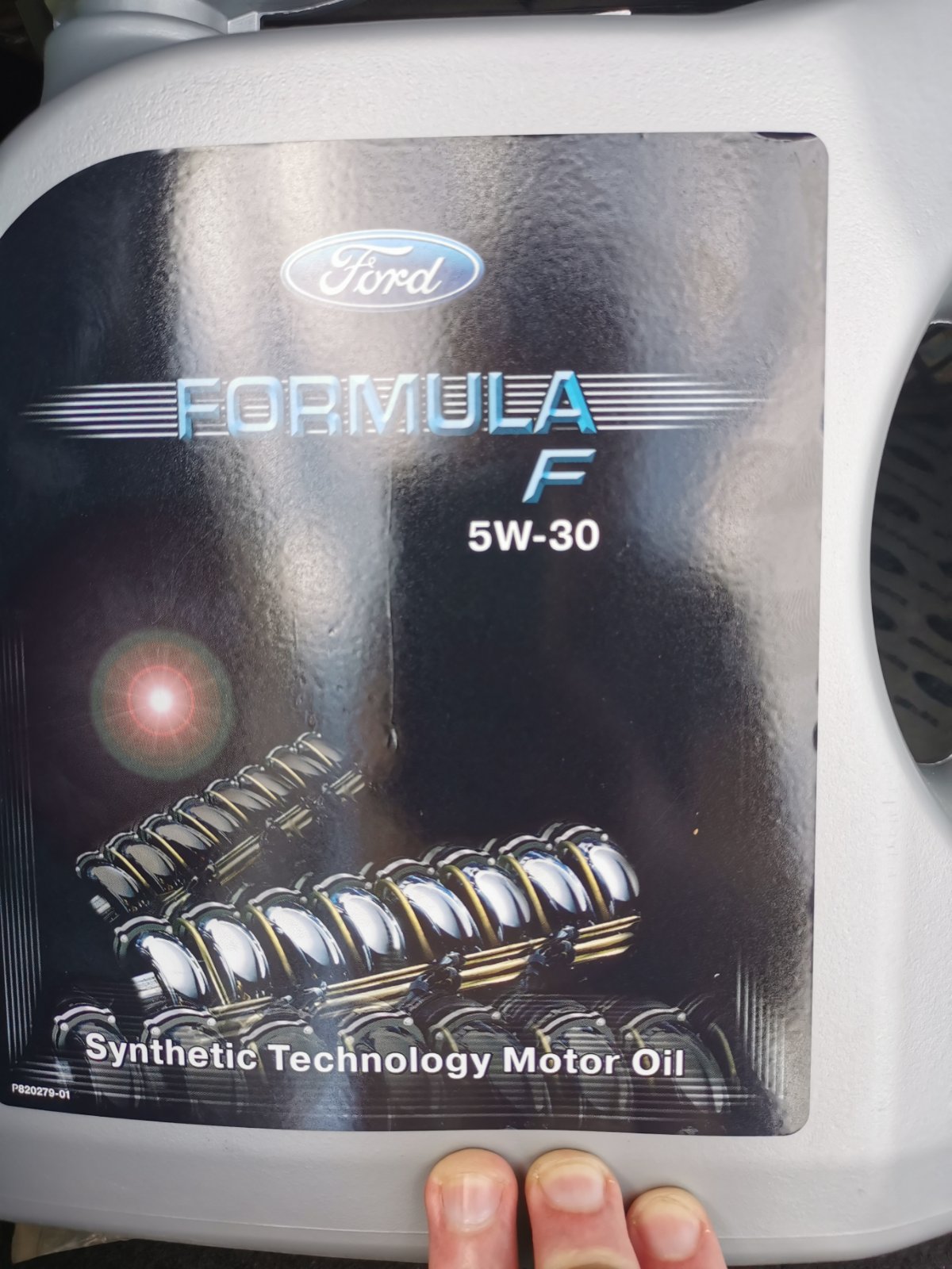

Итак .. Добрался наконецто домой
и дома сфоткал покупку
post-19636-0-20701600-1508144661_thumb.jpgpost-19636-0-47561500-1508144679_thumb.jpgpost-19636-0-33847300-1508144699_thumb.jpgpost-19636-0-86237700-1508144721_thumb.jpgpost-19636-0-72439500-1508144737_thumb.jpg
то что это подделка- думаю сомнений нет.
1 Солнышко имеет 1 окантовку а не 2
2 Дата изготовления канистры 15 год а дата розлива 16
одновременно было пркуплен Лукойл Люкс с фордовскими спецификациями
и был сравнен с тем 1 литром Формулы- которую Тут на форуме- признали настоящей
и так как говорится найдите отличия

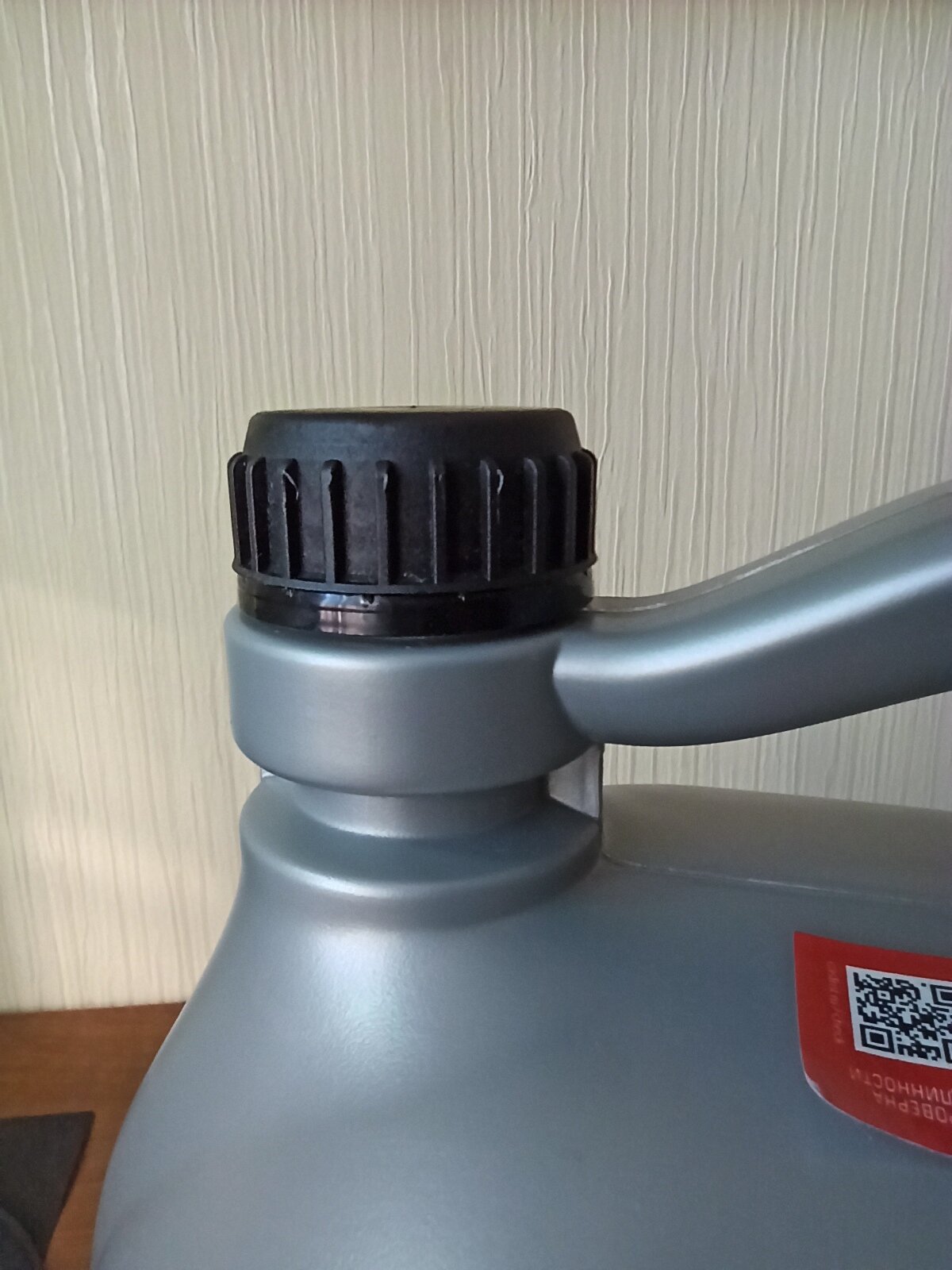

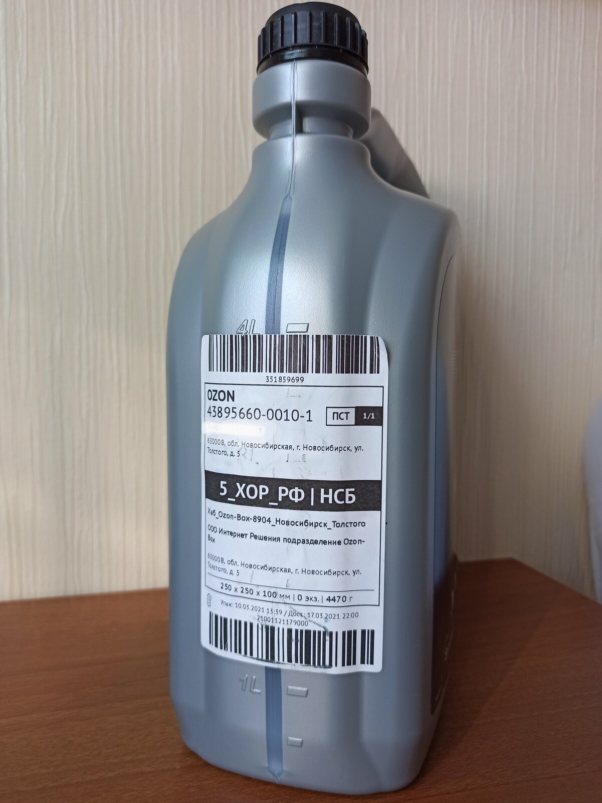

Всем привет. Недавно  купил канистру 15595E на OZON, вроде бы по всем признакам - оригинал (засечки на нулях у батча, дата производства канистры соответствует партии, код батчка соответствует стране производства, отрывная часть крышки глянцевая, сама канистра аккуратная, качественная). По коду Кастрола проверка прошла успешно, оригинальность подтвердилась.
Но удивил странный отлив нижнего угла канистры (под ручкой), если не ошибаюсь, раньше такого не было. Кто-то видел канистры, произведённые начиная с декабря 2020, так и должно быть?

Не вижу смысла волноваться. Я бы назвал это и без кода сверху - оригиналом
3 часа назад, USSRrat сказал:
Согласен, хороший пример оригинала на будущее.

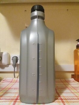

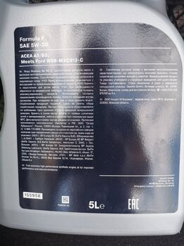

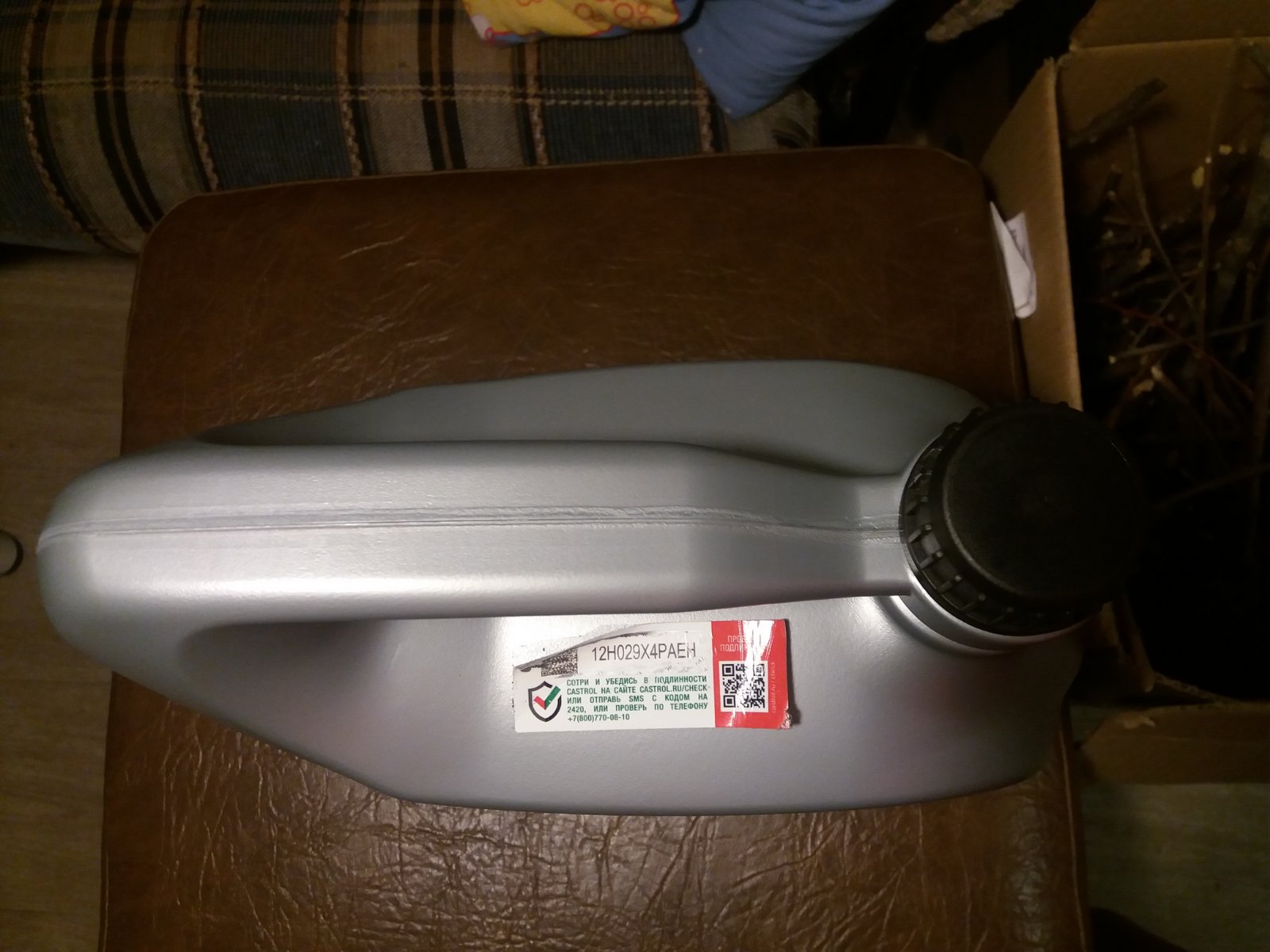

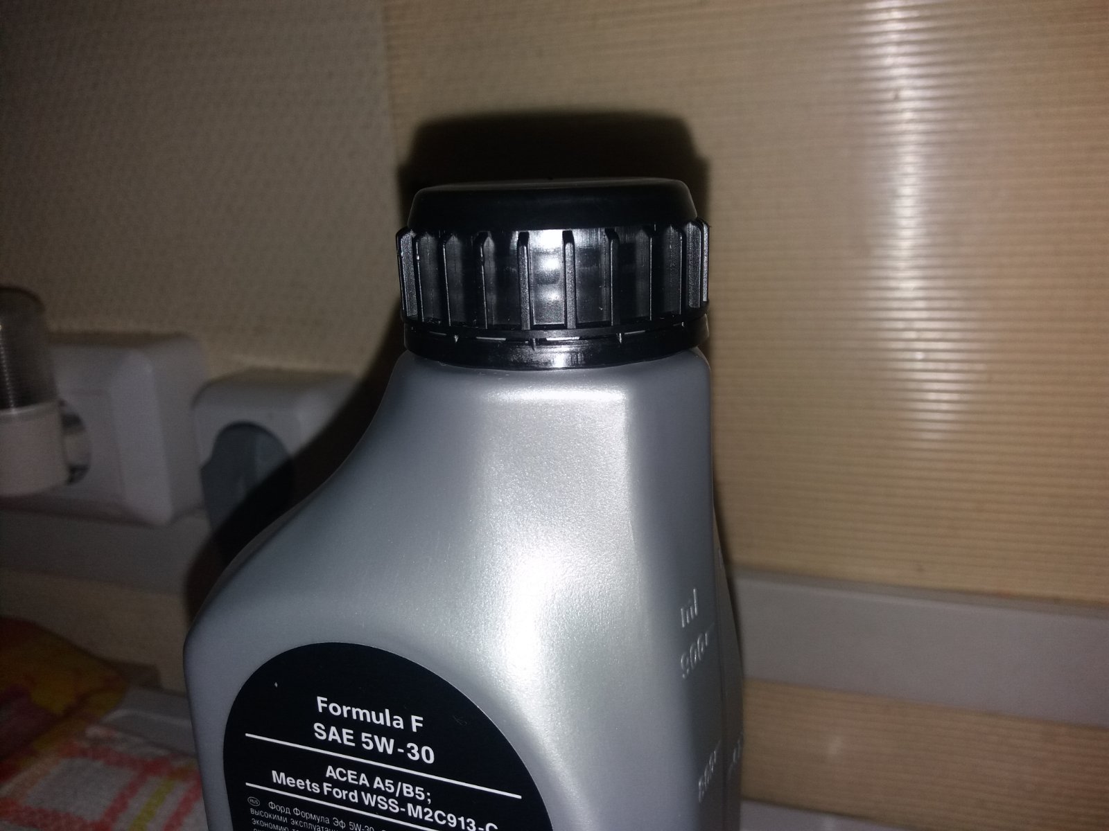

  Доброго времени!
Прошу помощи в определении "оригинальности" масла. Прочитала всю тему, не помгло (((
Имеются 3 канистры. 1л и две по 5л.
У литровой смущает разбег даты тары и даты розлива март/ноябрь и крышка гладкая. Подделка?

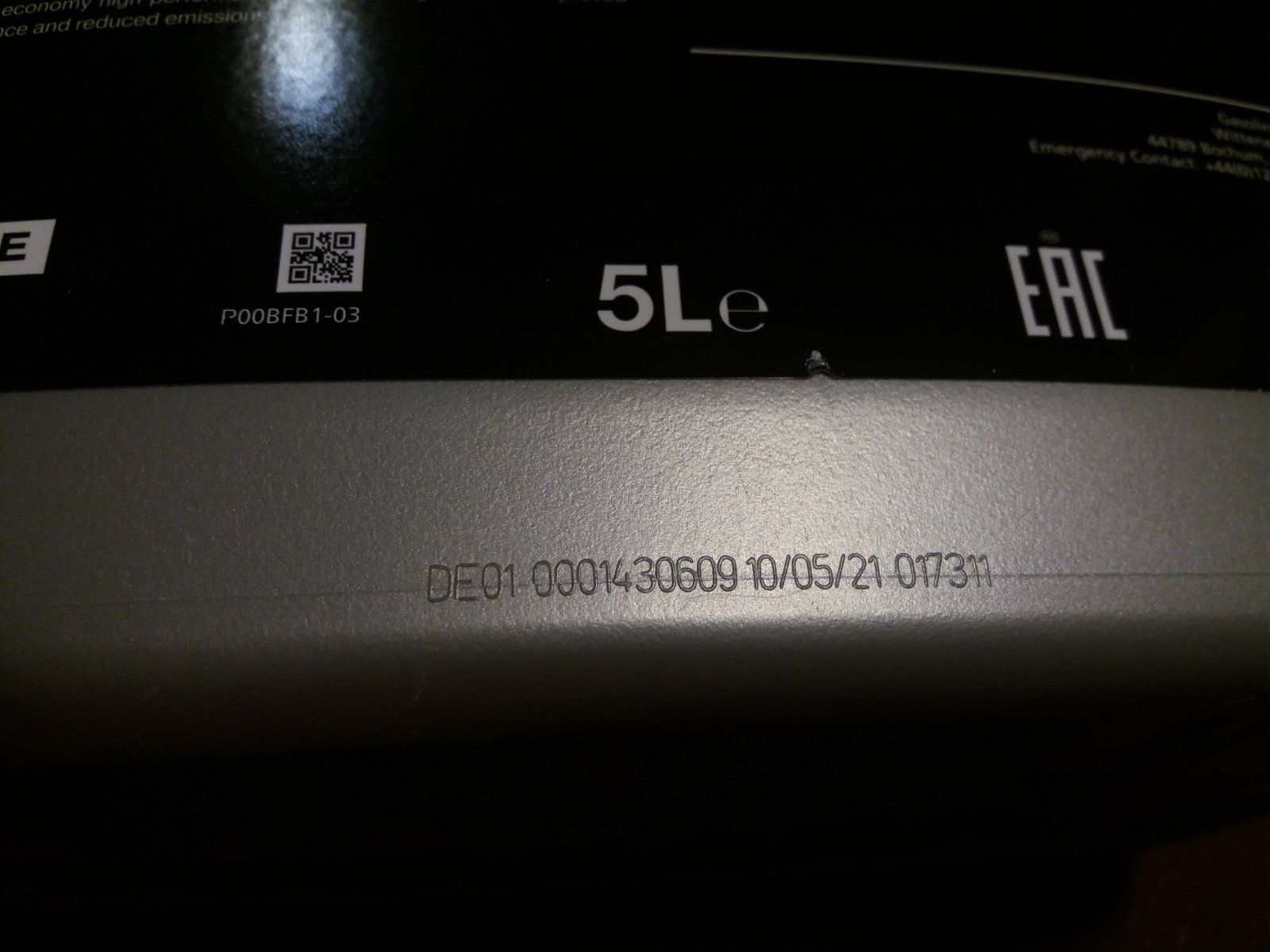

1ая пятилитровка. Не вскрывалась. Разбег даты тары и розлива 11месяцев. Код внизу вроде не тот. Маркировка 5Le -  вроде тоже "левая" тонкая. Нет проверочного кода, т.к. продавец уверяет, что для Белорусии сделано (неофициально ввезен). Подделка?
Покупала там же, где и 1л. Хотя канистра аккуратно сделана по сравнению со следующей
Вторая пятилитровка. 1л из нее уже в движке, поэтому вес некорректный, оставшихся 4л.

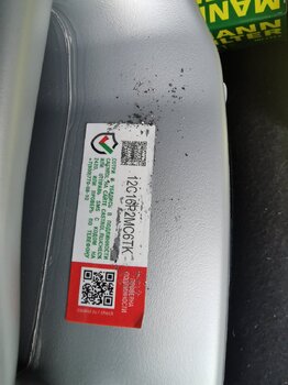

Проверочный код говорит "оригинал", повторно не бьется.
Смущает полоса спайки посреди батч-кода (или как он правильно называется?) Хотя сам код вроде похож на оиигинальный?
На вид темное. Поставила на ночь в морозилку...
По батчу - оригинал
10 минут назад, USSRrat сказал:
По батчу - оригинал
Все три?
Cat_nata литруха и первая 5л канистра левак, вскрытая очень похожа на оригинал.
23 минуты назад, Евген 48 сказал:
Благодарю!!!
53 минуты назад, Евген 48 сказал:
+1
 За Литруху ничего не скажу.
5л закрытая, подделка.
5л открытая, канистра очень похожа на оригинал.
