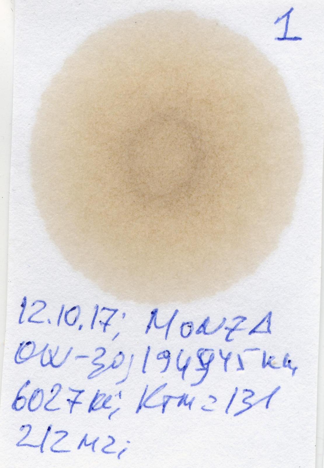

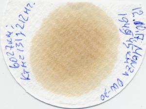

Очередной тест..
1) Monza 0W-30 C2/C3
2) Nissan X-Trail (MR20DE)
3) Общий пробег на момент взятия пробы 194945km
4) Пробег на масле на момент взятия пробы 6027км, трасса/город - ср.ск.-28,4км/ч
5) Сезон эксплуатации масла - сентябрь-октябрь
6) Моточасы 212мч
7) Израсходованное топливо 591л бензина АИ-92 ЭКТО класс 5 от Лукойла на 4.5литра залитого масла. Ктм=131
8) Проба взята с прогретого двигателя, сушилась 24 часа в квартире.
Для С3 вполне достойно для такой наработки.
Для сравнения при такой же наработке масло Pakelo 5W-30 C3 выглядело менее презентабельно, почему и было заменено.
 У Monza же есть ещё запас хода. Так что ждём очередной пробы.
Изменено пользователем igork

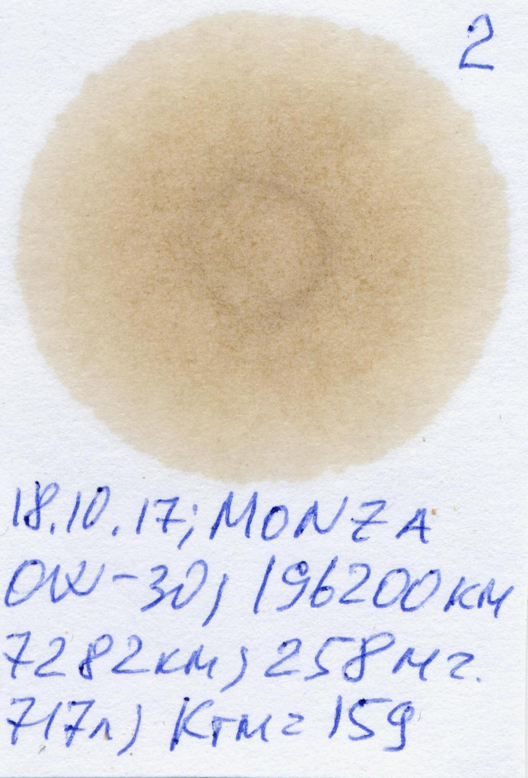

Продолжим.
3) Общий пробег на момент взятия пробы 196200km
4) Пробег на масле на момент взятия пробы 7282км, трасса/город - ср.ск.-28,2км/ч
6) Моточасы 258мч
7) Израсходованное топливо 717л бензина АИ-92 ЭКТО класс 5 от Лукойла на 4.5литра залитого масла. Ктм=159
Думаю до 300мч докатать и хватит ему.
@igork, поясни, как по картинке определил, что хватит?
igork, а какая у тебя фильтровальная бумага? Для качественного анализа - плотность 80 г/м2, или для количественного анализа - плотность 85 г/м2 ?
@VladimirR, зона свежего масла ужалась уже. К 300мч думаю будет TBN
@emod, сверху обычная офисная 80гр. Снизу "синяя лента".

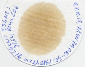

Напоследок, перед заменой.
3) Общий пробег на момент взятия пробы 198047km
4) Пробег на масле на момент взятия пробы 9129км, трасса/город - ср.ск.-27,2км/ч
6) Моточасы 336мч
7) Израсходованное топливо 925л бензина АИ-92 ЭКТО класс 5 от Лукойла на 4.5литра залитого масла. Ктм=206
8) Проба взята с прогретого двигателя, сушилась 22 часа в квартире.
Моточасы 336мч
До 350 м/ч не донянешь? масло вроде позволяет.
Заменил на 338мч
