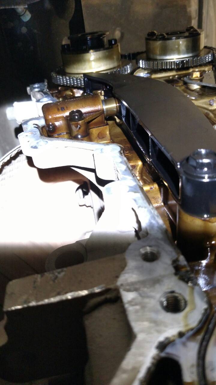

Продолжение! Дошло дело до замены натяжителя цепи и собственно самой цепи. После вскрытия оказалось, что цепь не подходит (243212E010) к моему авто, КАК ТАК именно она бъется по вину на всех сайтах. Смотрел фото вскрытых двиг и там везде она.
А по факту у меня совершенно другая цепь. Натяжитель подошёл. Корейцы мудаки! Проблемы износа ГРМ начинается именно с него, цепь не натягивается. На холодную был звон небольшой. После замены всё тихо. Башмаки, звёзды всё целое, без износа. Низ двигателя конечно не фонтан. На сетке герметик, откуда он там не понятно. Цепь пришлось поставить старую. Пробег 164000 км.
post-22207-0-77428300-1507890281_thumb.jpgpost-22207-0-44271200-1507890254_thumb.jpgpost-22207-0-44422200-1507890236_thumb.jpgpost-22207-0-07042700-1507890212_thumb.jpg
post-22207-0-86331000-1507890929_thumb.jpg свободный ход цепи был 2 см.

@akhrap1980, насколько вообще вышел натяжитель можно было оценить? есть ли еще запас выхода?
ты сам смотрел цепь в каталогах типа элкатс и автодок или у дилеров пробивал? Зачастую всякие эл.каталоги в общем доступе НЕПРАВИЛЬНО показывают, то что по факту стоит на машине
Только что посмотрел по официальному Микрокату, номер моей цепи 24321-25000, устанавливалась с 2010 по 2014 года, потом видимо NU двигатель пошёл и другая цепь.
С указанным тобой номером 24321-2E010 не взаимозаменяемая, даже цены разные, почти в 2 раза
Сфоткаю натяжитель, но там запаса ещё больше половины. Пробовал на 3 сайтах и везде та которую купил. Когда меняли меня не было в городе, специально машину отдал, поэтому не мог ни чем помочь. А цепь которая установлена стоит на дорестайлинг.
я тоже предпологал, что именно она. Спасибо
ну вот это проблема многих электронных каталогов, они могут показывать не то что стоит именно на твоей машине, а то что стоит ТЕПЕРЬ на этих машинах, то есть новый номер этой цепи, а то что они не взаимозаменяемые это уже никого не волнует

Зазоры клапанов не проверялись? Это ведь брат 4B1x мицу.
А что, на 4B1x Мицу это жизненно необходимо? Как то всегда думал, что эта процедура прежде всего важна для авто с ГБО.
У  akhrap1980 движок в 35-м  стоит G4NA, понятие зазоров клапанов как такового для него нет, стоят гидрокомпенсаторы, регулировать в процессе эксплуатации нет необходимости.
А вот та информация, что первый виновник шумов со стороны привода ГРМ - натяжитель цепи, а не сама типа растянутая цепь - это полезная инфа! Кстати, на Ютубе от одного Спортажевода был видос на эту тему, у него конкретно клинил натяжитель цепи и гремело в приводе очень сильно, после замены - мягкий шепот! Цепь менять не спешим, на всякий случай!
