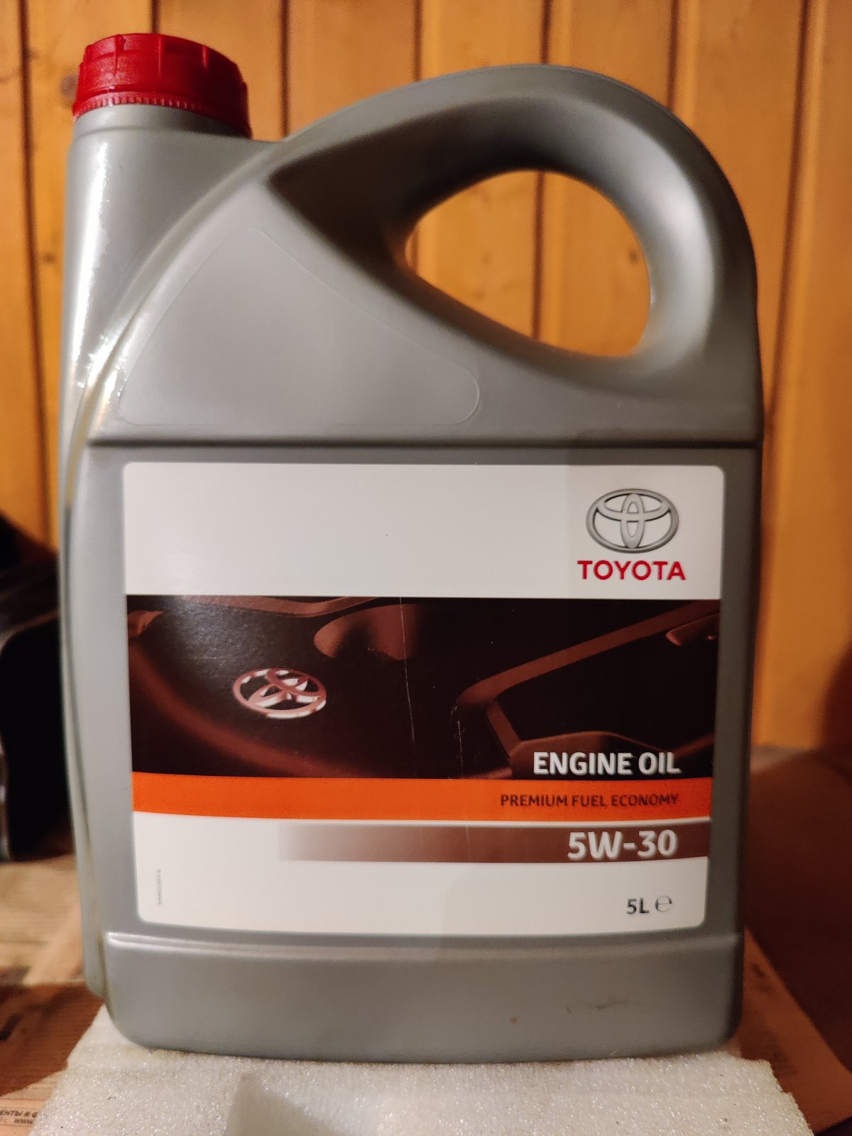

Уважаемые гуру подскажите пожалуйста какое масло лить в дизельный двигатель Тойота Ленд Крузер 200 год выпуска 2012. Пробег 265000. Егр заглушены и отключены. Прошивка на 300 л.с. (всё это было сделано при 100000 пробега) заливал масло Тойота 5w30. Проблема, много подделок и очень дорогое. Перечитал все 21 страницы. Не совсем понял применительно к моему авто.
Последнее время такое масло лил в двигатель. Сейчас цена космос.
