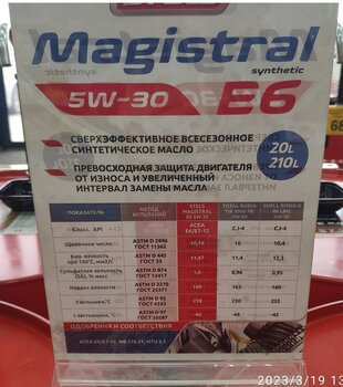

Спасибо! Наверное, воспользуюсь этим советом.
Хотя Stels Magistral, все таки, смущает как аналог Рубии... Что думаете?
1 минуту назад, Николай_М сказал:
Зачем приобретать что-то, что всё таки смущает?!)))
Купите ЗИК в крупном сетевом магазине и катайте спокойно!)))
Если смотреть zic, господа специалисты,  какое смотреть. Где htts будет больше 3,5
6 минут назад, Николай_М сказал:
Характеристики нравятся,  но вот что нет понимания и отзывов пугает
39 минут назад, Николай_М сказал:
Я ничего не знаю за стелс.
Что у них в банках, у кого они заказывают, Пушкино это или Обнинск я не знаю.
А не знамо что, в мотор лить плохая примета)
Тотал рубия были интересные масла.
Сравнивать стелс из не пойми чего, но с буквами, и рубию это глупость.
Как бы то и то масло. Но на этом схожесть продуктов - все.
По ГПН и себе бы залил и знаю людей кто катает с3. Всё довольны.
По Зику-топ бренд, один из лидеров рынка. Крупнейшая компания из оставшихся оф масел в РФ. Камрады её рекомендуют не зря.
Их с3 будет подороже чем ГПН,но возможно, пакет от инфениума этого стоит.

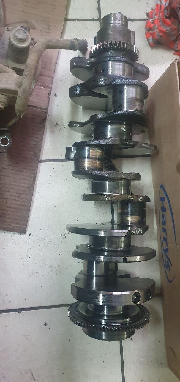

В большей части гражданское, но бывают и трасса 5 человек+снаряга с затяжными обгонами и скоростью до 170, бывают горы с долгой ездой на пониженной в +36. Так же есть негативный опыт одногрупников с переборкой мотора по маслянному голоданию
