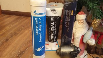

Близкий по свойствам к фиолу  https://gazpromneft-oil.ru/ru/products/all/gazpromneft-grease-l-moly-ep-2
Помимо фасовок указанных на сайте газпрома,есть по 400 грамм тубы,вполне бюджетно
или MoS2  :
Nano Grease Universal M (Nano Black)   http://nano-grease.ru/?page=pro
Вообще неплохой ассортимент смазок у Nano.
Нашел бы раньше,давно бы пользовался ими...
сам до сих пор использую  https://mannol.de/ru/?action=accessory_chemical_preview&name=EP-2 Multi-MoS2 Grease

Ну и для пары металл пластик пожалуй это не годится...
Ни чего интересного в ассортименте не вижу. Очень удивлюсь если компания имеет какое-то отношение к Северной Америке. Очень похоже на наш домашний маркетинг.

Не вдавался в подробности о компании,по крайней мере смазка приобретенная не плоха вроде как,хотя конечно приходится верить в надписи на упаковке  и непродолжительное время использования.
Liquimoly так-же имеет массу заводов только в России.И широко сотрудничает с той-же Газпромнефтью.
Скорее всего это просто торговый бренд чей-нибудь,вроде Rolf от Обнинского Нефтеоргсинтеза.
Покрайней мере позиционируют себя как производитель и поставщик смазок для горнодобывающей и нефтедобывающей промышленности.
