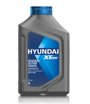

Наткнулся, за недорого, на вот такое масло - Hyundai XTeer diesel d700 10w30 syntetic API CI-4/SL
В раздумьях - хочется лить его, и возможно даже круглый год (Краснодарский край). У кого какие мысли по этому поводу?
1 час назад, migalev.vg сказал:
да у него же вязкость как у 40-ки почти ..куда в Тойоту такое ?
migalev.vg в принципе если очень хочется в краснодарском крае можно и 10W-30 заливать круглый год, но лучше такого стандарта API SN(SM) ILSAC GF-5(GF-4).
У Xteer есть такое Hyundai XTeer Gasoline G700 10W-30 SN ILSAC GF-5. Цена за 4 литра 850-900р.
Артикулы такие
1011008 - HYUNDAI XTeer GASOLINE G700 10W-30 SN ILSAC GF-5 1л.
1041003 - HYUNDAI XTeer GASOLINE G700 10W-30 SN ILSAC GF-5 4л.
1061012 - HYUNDAI XTeer GASOLINE G700 10W-30 SN ILSAC GF-5 6л.
