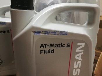

1 час назад, fareastwood сказал:
avc
  Скрыть контент
https://www.transakpp.ru/232/main/nissan/re5r05a.html почитайте про вашу коробку
Спасибо!
Это я читал, более того, с этого сайта я и предположил, что на моей машине такая коробка, хотя впрямую там это не указывается (нет 2012 г.в.)
Изменено пользователем avc
дополнение
58 минут назад, Optovik сказал:
У Вас заказать можно? Что то я на этом форуме личку не нашел)
