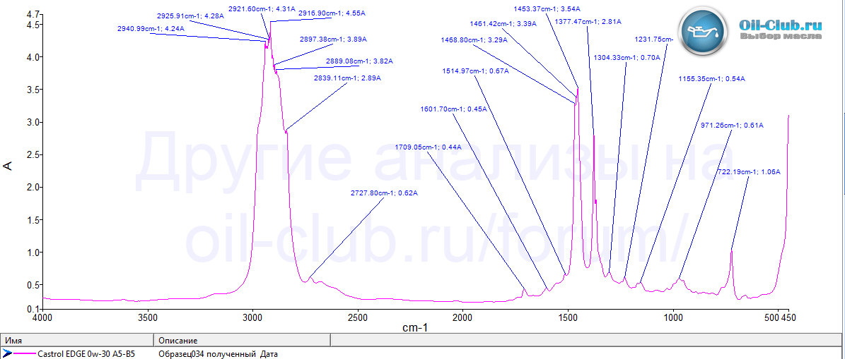

ИК спектр Фурье говорит о том, что масло на гидрокрекинге VHVI.
Вывод: Отличное качественное масло от Castrol. Все характеристики совпадают с заявленным стандартом ACEA A5/B5. Масло имеет минус, не выдающуюся температуру застывания, такое бывает, это не говорит о том, что его нельзя запускать до -35С. Есть плюсы - хороший запас по сработке масла, хорошие моющие свойства, современный пакет присадок , мало серы и зольности.

Да как видите в масле нет молибдена, но использован модификатор трения(по совместительству и противоизносная присадка и антиоксидант) на основе так называемого жидкого титана.
Масло скорее всего на 100% гидрокрекинге, это такая теперь унифицированная рецептура для 0W-30 ACEA A5 - чистый гидрокрекинг без ПАО.
у Valvoline/Neste в этой вязкости сменилась рецептура недавно и стало оно полностью на гидрокрекинге, о чём прямо пишут в MSDS и по TDS характеристики изменились в худшую сторону и стали как раз похожи на этот Castrol.
И даже нет указаний на GTL, кряк...
