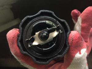

Вот так, кстати, сейчас выглядит под крышкой. Смущает налёт на планке сразу под крышкой, в остальном все чисто.
