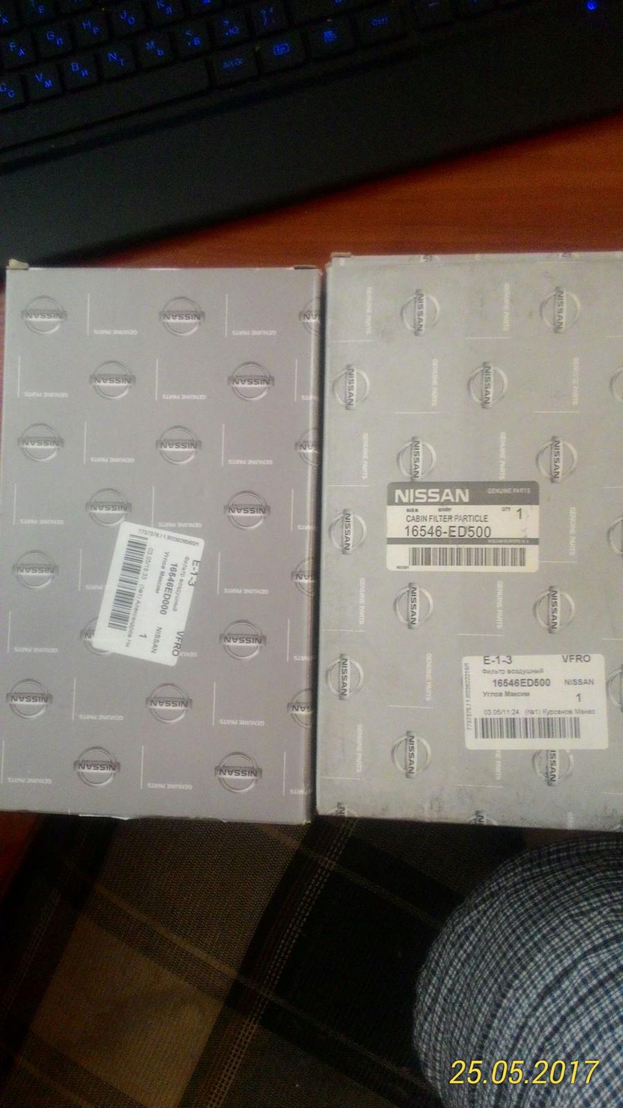

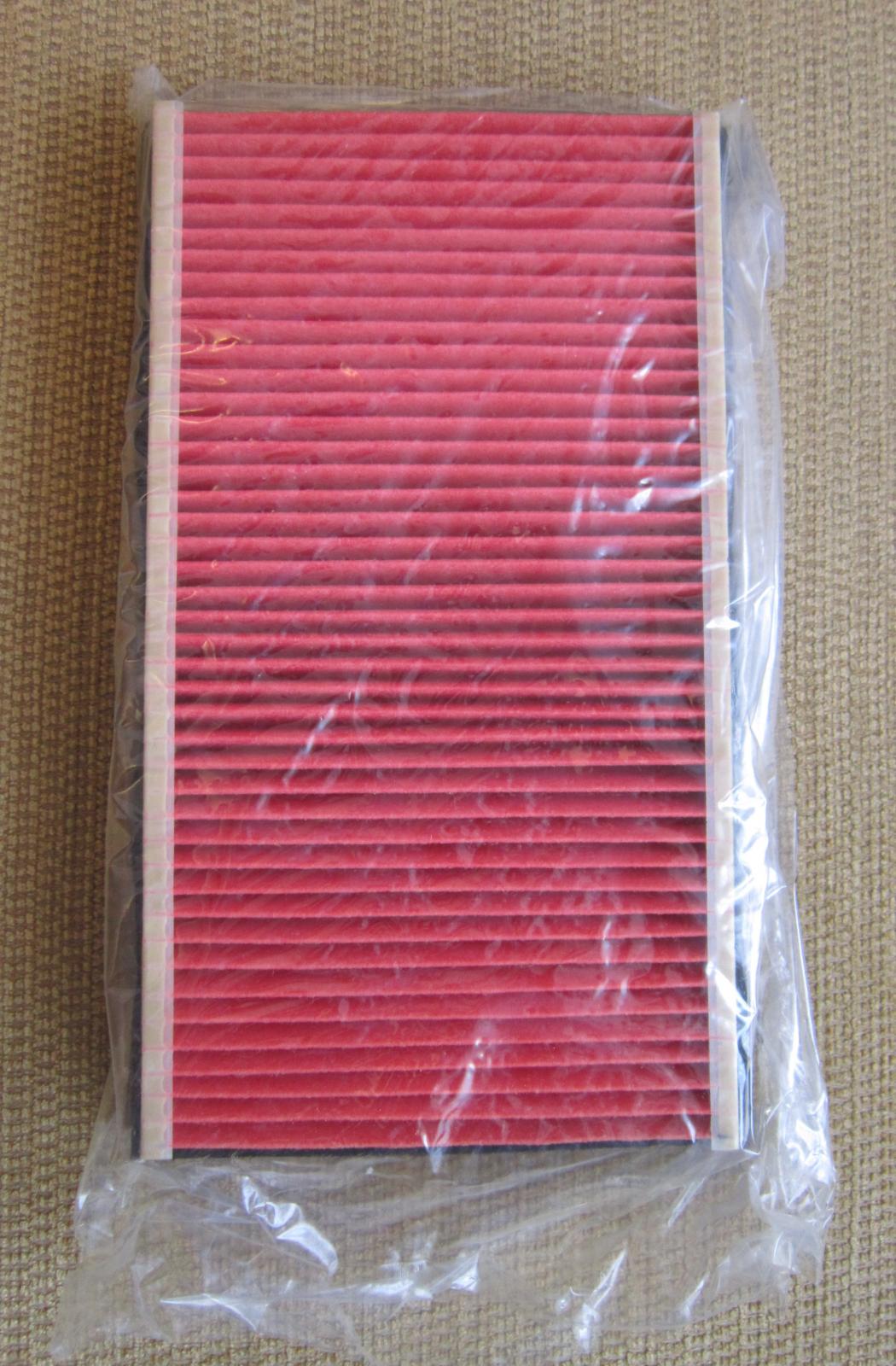

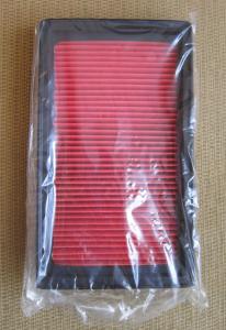

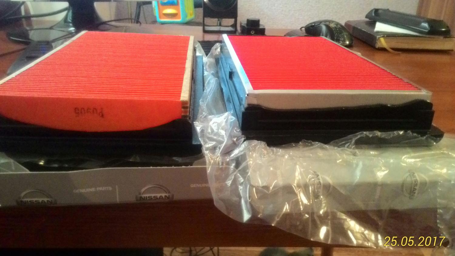

Приобретены 2 фильтра NISSAN.
16546ED500 - производство Германия, цена 202 рубля.
16546ED000 - производство Япония, цена 364 рубля (+ 80% к цене немца).
Фильтра находятся в одинаковых коробках (незначительно отличается длина коробок) и запаяны в пакеты.

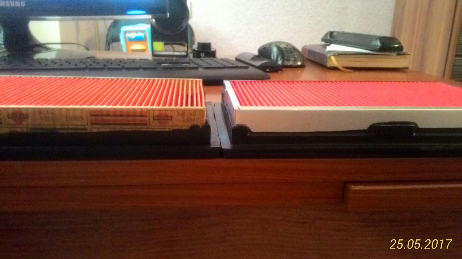

На сколько я понимаю эти фильтра "сухие" (хотя визуально картонный каркас одного из фильтров как жирный).
Основное отличие фильтров (на первый взгляд) это каркас. У японского убогий картон, у немца "благородный" металл.
Оба фильтра, визуально, изготовлены не сильно аккуратно - у японского нет кусочка уплотнительной резинки, у немца вмятина на каркасе (коробка повреждений не имеет). На эксплуатационные свойства эти огрехи не влияют.

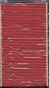

Цвет фильтрующего элемента у немецкого более яркий, насыщенный ближе к малиновому. У японца более блеклый, ближе к оранжевому. Количество складок: немец - 52, японец - 55, высота одинаковая.
Но как всегда "дьявол кроется в деталях".
На просвет, в местах сгиба, бюргер имеет множество "отверстий" разного калибра. У самурая фильтрующая поверхность  равномерная, без огрех и прорех.
Вывод: фашист оказался "дырявым", видимо, поэтому и дешевле.

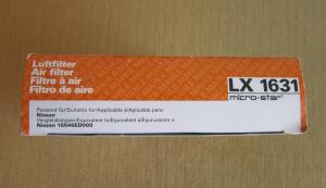

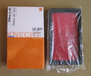

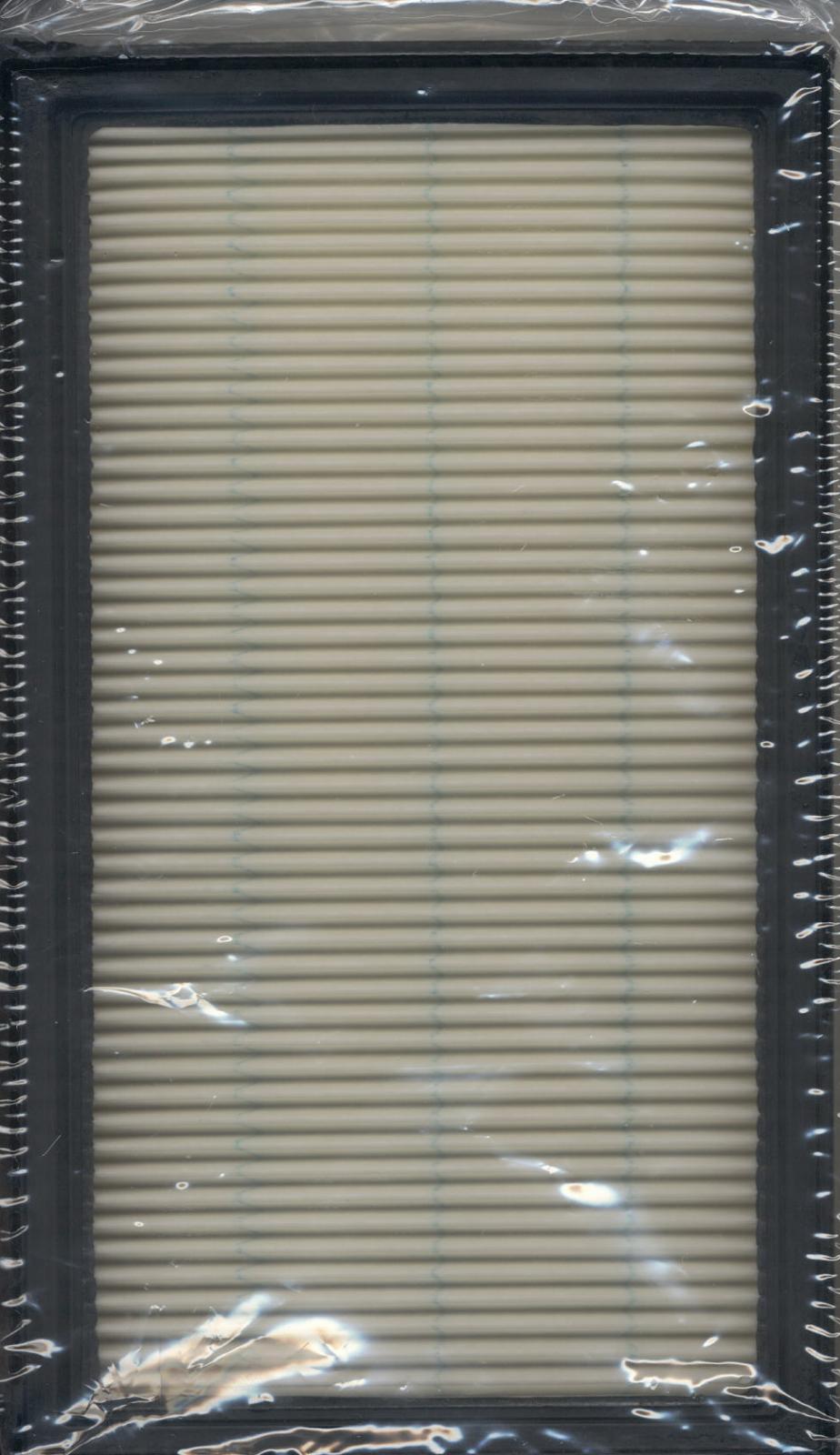

Эта фильтра с пропиткой. Тот который с железной окантовкой. Очень похож на Mahle Knecht.
@Burton,Мале идет без окантовки.
У меня на Nissan, Mahle knecht по другому выглядит. По этому сделал такой вывод.
Цена получается вообще шоколад - 202 рубля за оригинал с пропиткой! Но на ощупь они не "жирные", так должно быть?
На фото с пропиткой фильтр?
@CRESTAkrasnodar,Фильтр с пропиткой выглядит вот так

@CRESTAkrasnodar,Да, этот фильтр пропитан.

Я сколько не менял оригинал, он все время разный. Одни чуть влажные, другие вообще с каплями в пакете.
По этому сменил на Mahle Knecht.

@CRESTAkrasnodar,Этот т.н. "жир" и есть причина замасливания и зарастания грязью\пухом\пылью датчика MAF. оригинал и первый по качеству после него MAHLE - пропитаны в меру и ничего, нигде с них не капает\вытекает.
Тем и отличается оригинал от всяких Сакур и иже с ними.

Изначально я неверно посчитал складки.  Немецкий - 52, японский - 55.
Фильтра из ссылки филиппинские.
Тот, что тут  http://kontrafakta.net/search/topics/?q=16546ED000#   слева - копия моего.
С наклейки японского полиграфия не стирается совсем, с немецкого если хорошо тереть смоченным пальцем - заметно тускнеет.

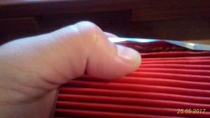

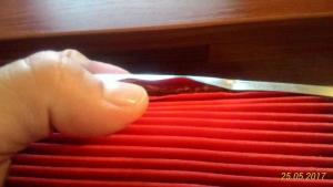

При отгибании каркаса на немецком фильтре оказалось, что фильтрующий элемент не приклеен к каркасу. На металле присутствуют следы клея, похожего на монтажную пену. На бумаге этих следов нет.
Изменено пользователем CRESTAkrasnodar
Изначально я неверно посчитал складки.  Немецкий - 52, японский - 55. Фильтра из ссылки филиппинские.   Тот, что   слева - копия моего.
ну вот разобрались с одним, можно выкинуть, к оригиналу отношения не имеет.
Изменено пользователем ivan90
Так и второй можно выбрасывать! Он может  и оригинальный, но "дырявый" и с оторванным от каркаса фильтрующим элементом.
