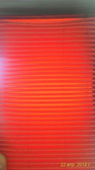

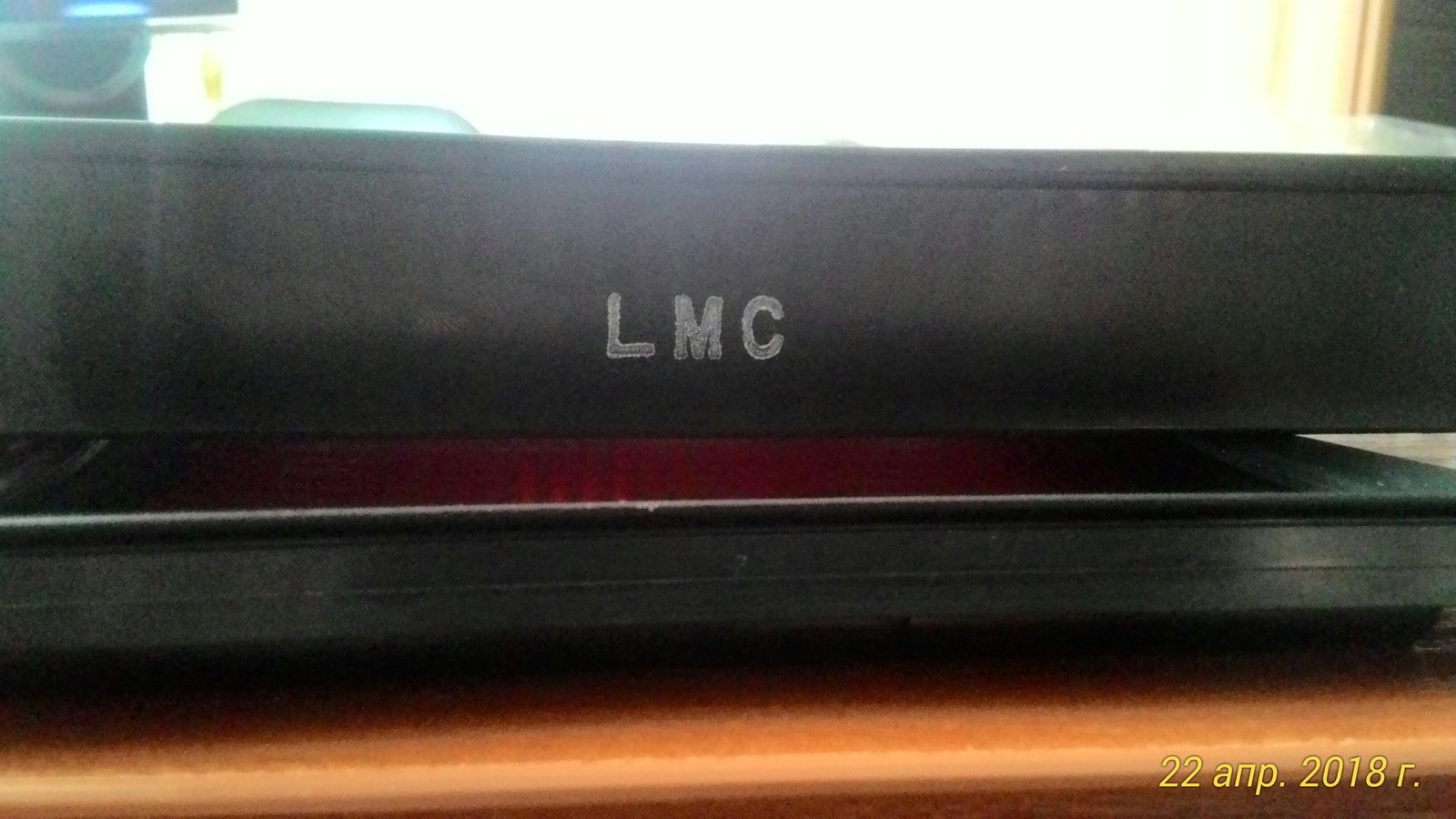

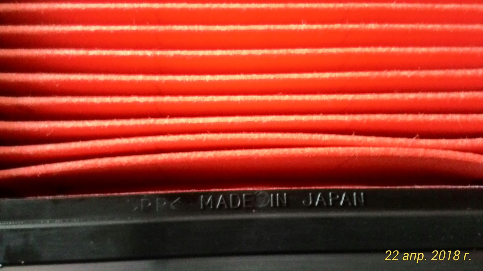

На этот раз взял фильтр Micro AV3768 - за 413 р!
Очень порадовал! Фильтр пропитан, но в меру. Пропитка видна на пакете и сам фильтрующий элемент имеет следы пропитки. Корпус пластиковый с надетой уплотнительной резинкой из очень мягкого и эластичного силикона! Фильтрующий элемент плотный и на просвет равномерный без изъянов. Единственный недостаток из-за массивного каркаса имеет 41 складку.
Микро как всегда хорош! :good3:
