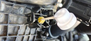

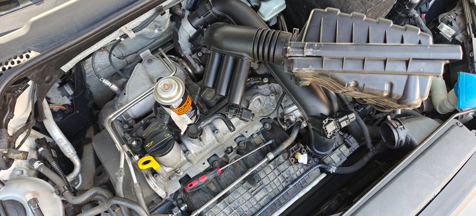

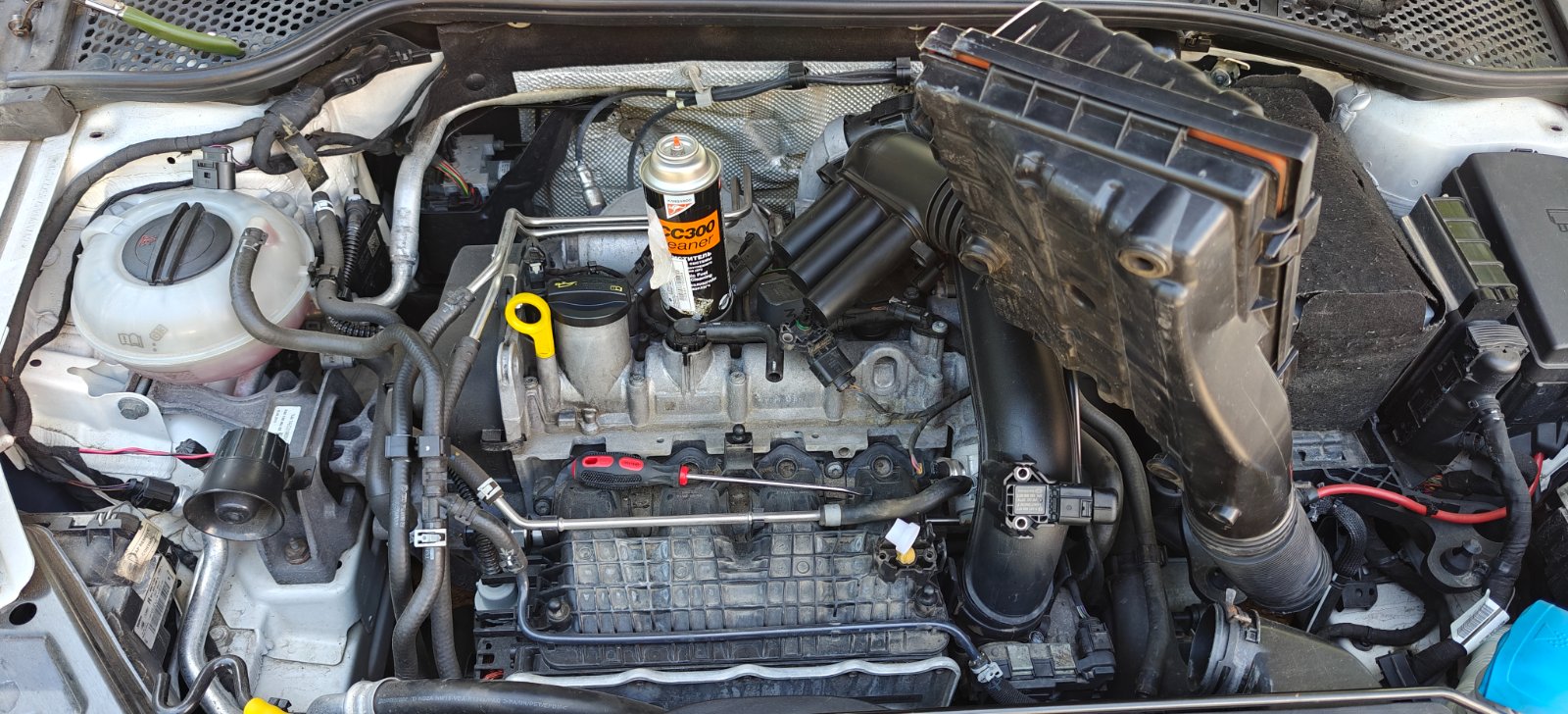

В общем, сделал следующим образом. Перевернул воздушный фильтр, чтобы он не мешал доступу к датчику давления в коллекторе, снял датчик, разъём не отсоединял, обернул трубку от средства поролоном и с помощью отвёртки аккуратно вставил в отверстие для датчика, завёл мотор, хорошенько встряхнул баллон в течение минуты, подсоединил его к трубке и, нажав на клапан, стал распылять средство в коллектор при работающем на холостых моторе. Мотор "давился", но не глох, после 30 секунд распыления заглушил мотор.
Много писали о том, что это средство якобы создаёт пену. Пробовал распылять его на воздухе - никакой пены нет, брызгает коричневатая жижка. Смотрел в отверстие датчика после распыления в коллектор - никакой пены не увидел. Решил ещё пораспылять в коллектор на не работающем моторе, распылял также 30 секунд, после чего ждал 15 минут, затем поставил датчик, вернул воздушный фильтр на место и завёл мотор. Он завёлся не сразу, попытки с четвёртой наверное, причём еле-еле, но через несколько секунд "колбАса", вышел на ровные обороты, я прогазовал для понту до 3000 об/мин несколько раз и оставил работать на холостых.
Были ошибки: выход из строя усилителя тормозов, ошибка датчика давления во впускном коллекторе, ошибка системы старт-стоп, ошибка шины данных. После сброса всё ушло. Сделал адаптацию дроссельной заслонки. Завёл, и какое-то время мгновенный расход на холостых "прыгал" с 0,4 на 0,3 и обратно. Хотел сфоткать, но не успел. Буду наблюдать изменения. Далее предстоит поменять масло, свечи, фильтра, и ещё кое чего по-мелочи.

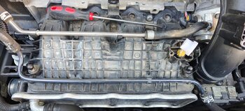

вчера смотрел на своем авто и в каталоге запчастей, да, нашел датчик температуры входного воздуха непосредственно во впускном коллекторе посередине прям- идеальное место для забрызгивания жижи, можно даже просто датчик вытащить и не отсоединять чтобы ошибки не было, но блин, у меня машина с водяным интеркулером и он стоит прям четко над впускным коллектором ((( Смотрел до дроссельной заслонки, там тоже есть пара датчиков, но ДО дросселя ерунда получится... Блин, как же сделать-то..
На первом фото в сборе, на втором фото синим обвел сам датчик
