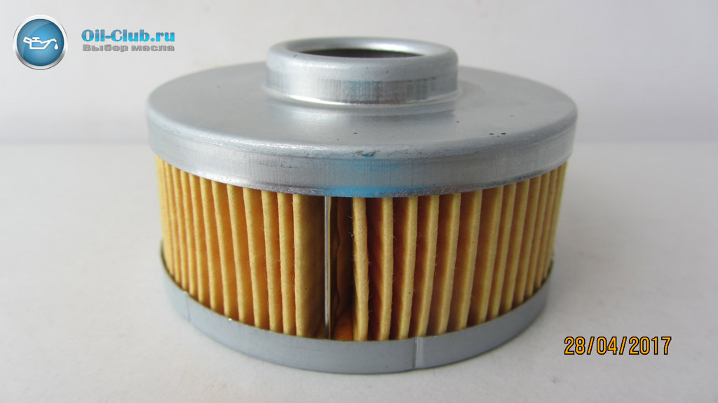

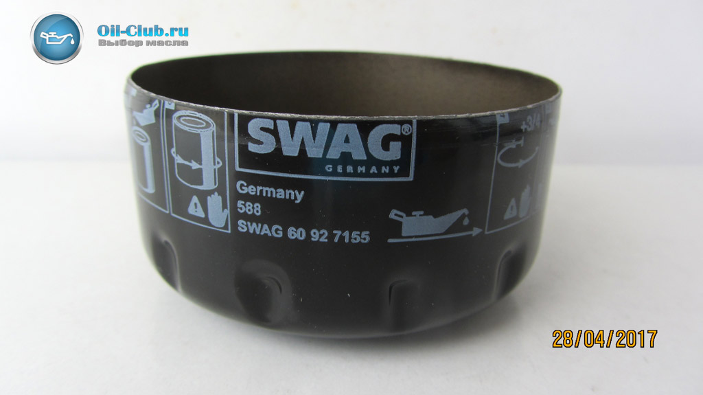

Наклейку отодрал, на ней надпись Made in BA, что за страна я не знаю, предположил может Бавария?  :unknw: В общем знающие люди подскажите.... (уже подсказали люди Босния и Герцеговина, там завод Mann стоит...) На коробке не написано Made in Germany. Написано SWAG Germany - навивает на мысли...

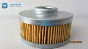

Фильтр ОЧЕНЬ маленький 4 см в высоту, видимо с подкапотным пространством совсем у автомобилей все плохо.

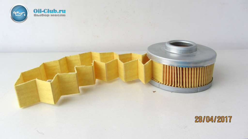

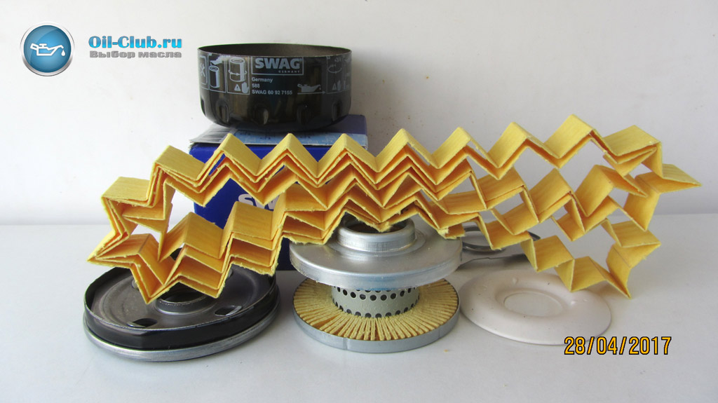

Фильтрующий материал на первый взгляд показался тонким (в итоге потом оказалось нормальный.) Складки уложены часто. Кстати складки имеют большую глубину, производитель фильтра постарался хоть как то компенсировать малые размеры фильтра и поместить туда чуть больше фильтрующего материала.

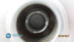

Перепускной клапан одним отверстием, прорезиненный, на нажатие тяжелый. Кстати не напоминает вам фильтры Mann? Вот кто похоже делает для SWAG фильтры...

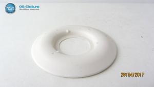

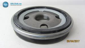

Противодренажный клапан - опять до боли знаком - Mann. Очень качественный, силиконовый, на пятерку. Один из лучших противодренажных клапанов в моих обзорах.
Очень чисто нарезана резьба. Каждый виток резьбы имеет канавку внутри. Резиновое колечко квадратного сечения и мягкое - отлично будет держать в морозы.
Пластина низкого профиля (опять на что то похожа...). По нее на катушке кстати выдавлена ямка, сидит хорошо и компактно - много места не занимает.
Обратите внимание какая большая глубина складки - раз уж фильтр маленький, увеличили площадь материала таким образом. Проклейка материала качественная, клей герметик нигде не торчит.
ширина фильтровальной шторы у SWAG 60927155 совсем не большая 2.2см. В маленький корпус больше и не поместишь.
длина зато 246см, так как это больше моего балкона, я сложил фильтровальную штору вдвое.

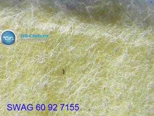

просветов мелких нет, материал плотный
По толщине все оказалось не так плохо, как казалось вначале. Толщина фильтрующего материала средняя.
вид под микроскопом так и показал, фильтрующий материал не рыхлый, плотный, ячейки мелкие - из тех что тонко фильтруют но быстро забиваются.
Давление необходимое для открытия перепускного клапана: вес = 2,6кг; диаметр = 13мм; давление 2,0 бар - видимо это норма.
Полезная площадь фильтрующего материала: ширина = 2,2см; длина = 246см; площадь = 541,2 см2 - для маленького фильтра, я бы даже похвалил, не плохо на самом деле.
Вывод: Очень маленький фильтр - это минус конечно для фильтрации. Поставлю ему четыре. Но видно что производитель постарался, сделал больше глубину складки и в итоге получилось не так уж мало фильтрующего материала. Резьба нарезана чисто. Противодренажный клапан очень качественный. Внутри у фильтра все качественно. За свою цену можете ставить. В своем типоразмере это явно один из лучших фильтров. Цена тоже не высокая - что приятно.

Это MANN у него завод в Боснии и Герцеговине (BA) инфа 100%.
2006 г. Приобретение компании UNICO FILTER D. D., Босния и Герцеговина, которое теперь называется акционерное общество MANN+HUMMEL BA и находится в Тесани.

@torcon,"made in BA" - Босния и Герцеговина.
