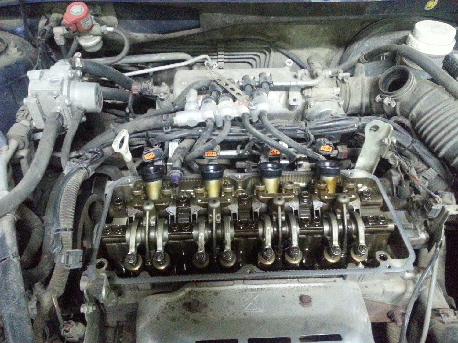

1) Автомобиль - Mitsubishi Galant IX 2008
2) Двигатель - 4G69
3) До 90 тыс. км - Mobil 1™ 5W-20 (линейку масла не знаю), 90 - 110 тыс. км - Kixx 1G 5w30, 110 - 113 тыс. км - Petro-Canada Supreme Syntetic 5w20
4) Интервалы смены - 10 000 км
5) Вид топлива - газ + бензин
6) Режимы - 30% город и 70% трасса (актуально с 90 000 км по настоящее время, до этого полагаю, что преимущественно город).

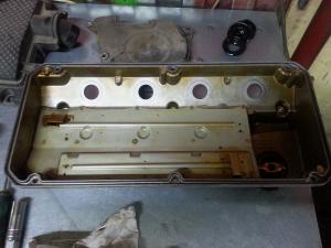

На клапанной крышке было два небольших пятна отложений, которые были стерты бумажной салфеткой.
Изменено пользователем Tin Woodman
5) Вид топлива - бензин
Бензин+газ. Или ГБО не работает?
Сорри, невнимательность.
Усе работает, авто начиная с 97 000 км ездит в основном на газе.
Да я не про невнимательность : 70% трассы+газ тогда все сходится, понятно почему при 10т.км замене масла двигатель такой чистый.
 Рекомендуемое масло для этого ДВС  вязкости 30/40. А он ездил на 20 вязкости! Браво.  ДВС чистый. Очередной раз убеждаюсь о пользе 20 ой вязкости!
От w20 остались двоякие впечатления. С одной стороны тихо на ХХ и легко крутится мотор, а с другой стороны не понравилась металлическая нотка в звуке мотора на средних и высоких. Поэтому через 2700 км заменил масло на w30. Тем более дело к лету идет, мотор сильнее греется, более тяжелые условия работы. Если и буду w20 лить, то только в зиму, и более вязкую, по верхней планке. Например Амсойл, он плотнее чем Петра Канада.
газ да, чудесный вид после него :) Кстати возможно даже двигатель был до перехода на газ в отложениях, а потом постепенно отчистился - новых отложений то нет, газ чисто сгорает... :)
Я делал две смены масла на бензине, масло было конкретно черное. Но в горловине клапанной крышки ничего криминального не наблюдалось. После перехода на газ масло все равно темнеет. Но не до черна. Цвет темно коричневый, блестящий. Петра быстро потемнела и на замене была коричневого цвета, правда прозрачная. Кикс через две с половиной тысячи километров на газе имел цвет почти нового масла, и только к замене темнел. Видимо моющие свойства Петры лучше, щелочное у нее если не ошибаюсь выше.
Кроме этого жидкие масла должны лучше отмывать каку.
Отложения на крышке небольшие были. То что не смылось маслом я вытер салфеткой.
Неинтересно смотреть на чистые ГБОшные подклапанные внутрянки..
