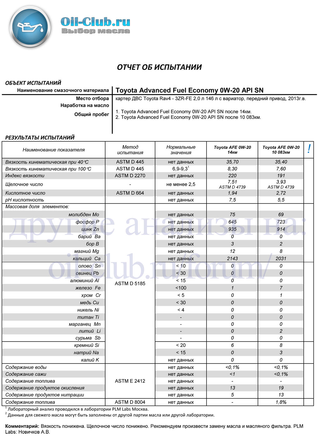

Toyota Advanced Fuel Economy 0W-20 API SN отработка на Toyota Rav4 после 14км и 10 083км

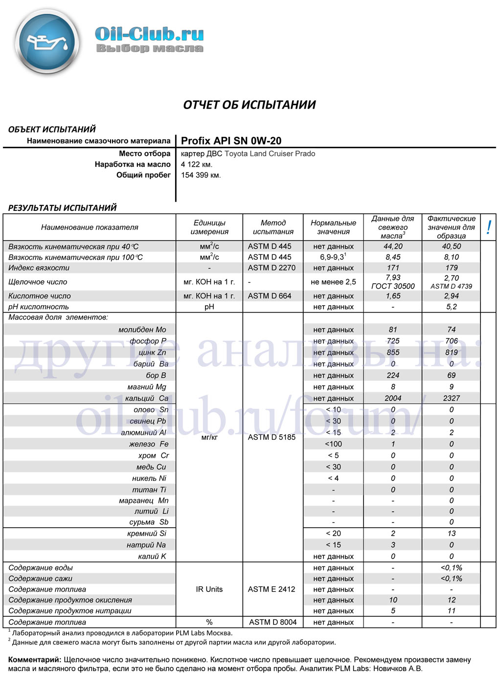

По-моему, идентичные масла - по индексу вязкости видно. Остальные цифры пляшут в пределах погрешности - те же фосфор и цинк, например. А куда так молибден растворился, непонятно - в недавнем OUA Mobil 1 x1 5W-30 тоже молибдена не досчитались как бы. Бывает, анализатор молибден считает ± 10 с лишним ppm - в этом я абсолютно уверен и сам наблюдал в лабораториях тоже. :)
не идентичны они если верить анализу PLM Labs. Разные пакеты присадок
Думаешь, что этот вариант без эстеров? :)

Без вариантов, 3ZR-FE претендент в тему двигателей, неубивающих масло.

Пля .... неожиданный результат. Прямо таки шок.
У меня программа тестов Идемицу рассчитана ещё на 1,5 года, после чего, скорее всего, перейду на оригинал Тойоты.
А уже был твой анализ на 0W-20 Zepro?
Что-то мне подсказывает, что дело не столько в этом оригинале, сколько в вязкости 0W-20, рекомендованной Тойотой ;)
И афигенном индексе вязкости как раз для зимы, который у 0W-20 Zepro ничуть не хуже, кстати. Так что не торопись переходить, имхо. Да и не дешевле этот оригинал. И для зимы в Новосибе не лучший вариант (учитывая CCS).
Меня вот больше вот эти анализы впечатлили: раз, два
Кстати, а откуда фосфор добавился? :)

 0W-20 Zepro для анализа сейчас плещется в картере и пробежало уже 3000+ км.

Вы уже где то писали о положительном влиянии высокого ИВ для зимних условий. Напомните плиз, чем это хорошо :)
Там пробеги не большие.
Чем выше ИВ, тем плавнее рост CCS у масла с понижением температуры.
Тут мотор новый, в самом расцвете сил :) И в который 0W-20 рекомендуется... А там в первом случае оппозитник с пробегом 220 тыс., во втором - крузак со 150 тыс. и с нулевым износом по пробкам.
Тут, кстати, зимний город, похоже, совсем без пробок, судя по расходу топлива... Уж очень низкий средний расход топлива для зимнего города, имхо. У меня такой средний расход получается летом при средней скорости ~35 км/ч за интервал при 50% трассы   :unknw:
Но, по-любому, щелочное для ILSAC-масла продержалось отлично...
