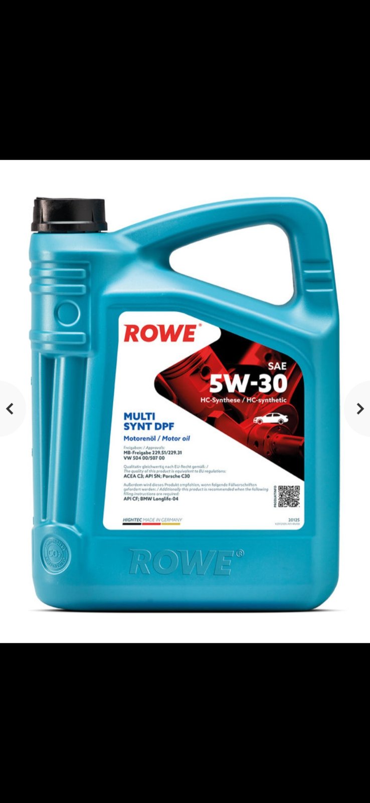

А что скажете про это масло?
9 часов назад, SuperdriveR500 сказал:
Дорогое, а по составу и свойствам такое же, что я предложил
