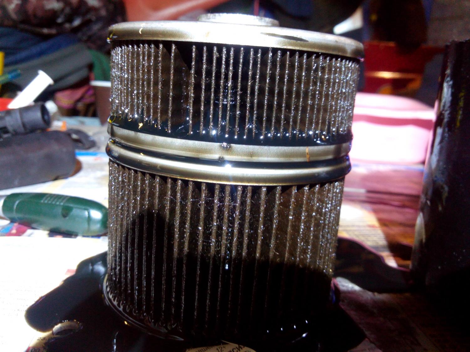

отработал 7500 км нормально, по крайней мере на обратный(противодренажный) клапан нареканий не было.

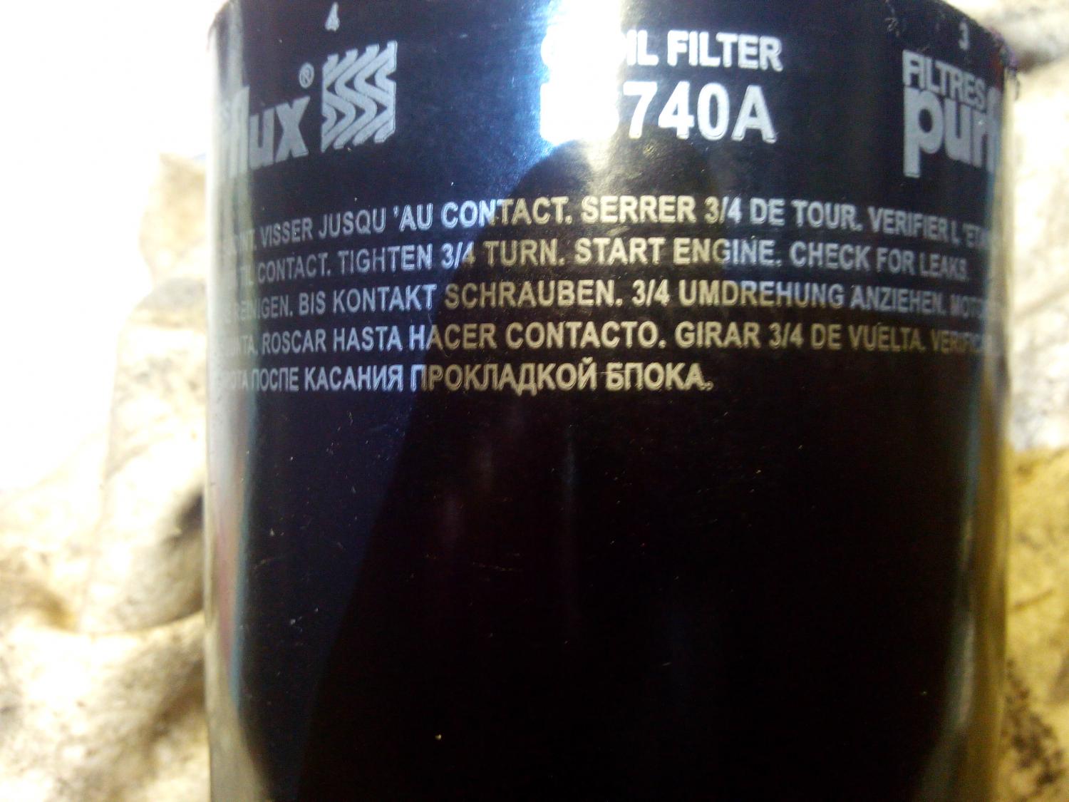

Заказывал в экзисте по 673 рубля. вчера очередные фильтра по 458 рублей забрать отказался. не воорущённым взглядом видно что подделка, по размазанному принту с грубыми орфографическими ошибками.
принт в два раза корявее чем на фото.
будте бдительны!!!
Изменено пользователем Бонд
странно, а внутри выглядит как не подделка. Большая катушка с толстым фильтрующим материалом, маленькая катушка с тонким. Зачем поддельщикам городить огород с двумя катушками? Если они могут сделать вообще одну катушку маленькую.
Вот так например могла выглядеть подделка масляного фильтра на L200

Принт четкий, "смазать "это не СМАЗАТ и "блока " это не БПОКА как на моём.
Так же видно фирменную "гармошку " пурфлюкса.
получается в шапке такая замороченная подделка :D Кстати да! А ведь на корпусе подделки указана пиктограмма зигзагообразной укладки Purflux - а внутри обычные складки.
Как я понял со слов спеца от Sogefi Group зигзаг в маслофильтрах делают только во Франции, на других заводах - классическая штора.
Пиктограмма - ну такой товарный знак, наверно. Например на коробках воздуханов он тоже есть, а внутри - обычная гармошка. :pardon:

А ну тогда все сходится это не подделка, почему мне сразу и показалось подозрительным то что две катушки, да еще с фильтрующим материалом разной толщины, и все аккуратно - в подделке с этим бы даже не заморачивались. :)
Оптимист вы, батенька.  :)  C двумя катушками подделок не видали.

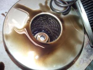

А мне в руки вот такое чудо попало. Подделка, и весьма качественная.  ;) Пока не вскрыли, не могли убедить Emex, что это подделка. После вскрытия они сдались.
Изменено пользователем T64
@T64, а какие признаки подделки, что не так? Есть фото распила оригинала? Любопытно.
