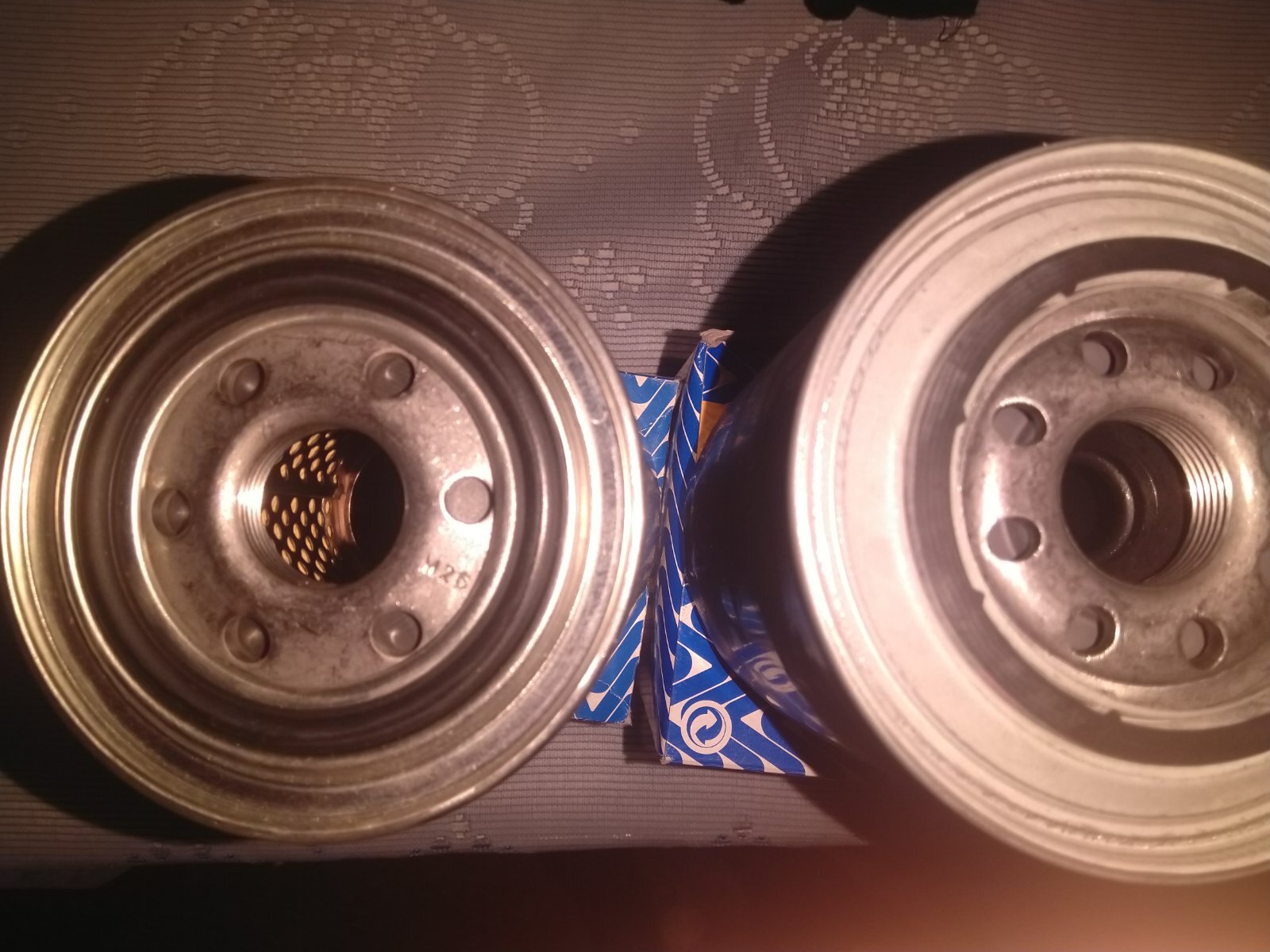

@T64, а в оригинальном как верхняя катушка фильтрует? По началу через нее все идет вниз, потом через штору в сердечник и в авто?
Перенесу в Тойота масляные фильтра.
Да, там организована последовательная фильтрация, грубая и тонкая.
Оптимист вы, батенька.    C двумя катушками подделок не видали. А мне в руки вот такое чудо попало. Подделка, и весьма качественная.   Пока не вскрыли, не могли убедить Emex, что это подделка. После вскрытия они сдались.
ну не зря говорят пессимист, это хорошо осведомленный оптимист  ;) Будем знать спасибо.  :up:
PS Но поведение поддельщиков конечно странноватое и нелогичное. Если уж подделка делайте одну катушку, никто вскрывать не будет все равно. Они две вмонстрячили... :D

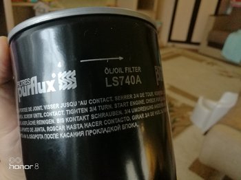

Вот мне тут с емекса пришёл фильтр прям 1-в-1. Те же ошибки, тот же смазанный шрифт. А по стикеру на коробке производство ЮАР 2019 год! Пытаюсь вернуть. Не получится - будем пилить, посмотрим что внутри.
Но вот ведь что интересно. Если пойти на сайт пурфлюкса, по ссылкам пройти в интерактивный каталог, найти в каталоге этот фильтр (https://www.sogefifilterdivision.com/catalogues/FO/scripts/cat_fich_filtre.php?zone=FR&catalogue=PFX&lang=RU&ref_filtre=LS740A), нажать там на фото для увеличения, то там видно слово "бпока", т.е. с той же опечаткой в их каталоге! Я блин в растерянности

И зачем русский язык на фильтре.

Сегодня купил два фильтра ls740a, в разных магазинах. Не пойму, как так может быть, что фильтры имеют один и тот же номер, но конструктивно разные.
Тот что, производства Франции, имеет фирменный элемент, сложный ёлочкой, но в нем нет отдельной секции тонкой очистки. Надписи без ошибок.
В фильтре производства ЮАР, элемент обычный, но он двух секционный. Надписи, с теми же ошибками как в постах выше.
Также, разные уплотнительные резинки и отличаются в диаметре корпуса.
