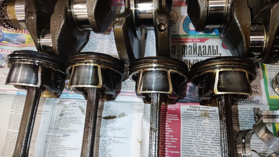

На фото типичный задранный  G4KD. Задиры начинаются от самого жарового пояса. До этой части гильзы юбки с тефлоновым покрытием не доходят, там кольца работают. Я ее утверждаю, что такая картина во всех задранных моторах, но достаточно типична. Такое ощущение, что поршни прихватывало в цилиндрах.
48 минут назад, alex323 сказал:
Версию с прихватами поршней в конкретно G4KD я допускаю с случае изменения геометрии цилиндров, либо при перегреве поршней. Там в них поголовно очень маленький зазор тепловой был со сборки, такое вполне допустимо.

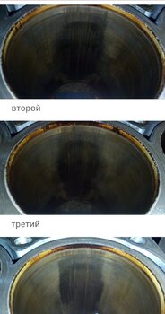

Вот живая ЦПГ из G4NA c пробегом 87 тыс.км. Чётко видно, что тефлоновое покрытие ещё присутствует, и наверняка задиров в ЦПГ нет. Зачем он был вскрыт - одному только владельцу наверное известно.:D
Это его верх и низ: bGYiUD2sxuAXXueVv3Ci3Ei7Z7c-960.jpg
Мотор чистый во всех смыслах. Какого лешего вскрыли - Х.З. С таким состоянием юбок поршней у этого мотора есть бОльшой шанс спокойно откатать ещё такой же интервал без задиров при сохранении прежних условий эксплуатации. НО, уже вскрыли и всё будут скорее всего менять.
