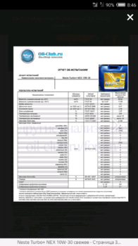

Andrushka 1,07% это не сильное превышение, погрешность партии (или лабы).
Это же не 1,6-1,7% зола как у некоторых масел API CI-4 (ACEA E4, E7), где зольность ограничена 2,0%
Техническая документация Neste Turbo+ NEX 10W-30 заявляет золу 1,0%
https://www.neste.fi/product-datasheets/view/187211?dsLang=ru
Такое и у Mobil встречается, например ТОПовый продукт  Mobil1 ESP 5W-30 не вписался в стандарт ACEA C3 по золе (0,8%)
https://www.oil-club.ru/forum/topic/34484-mobil1-esp-5w-30-свежее-new-2018/
