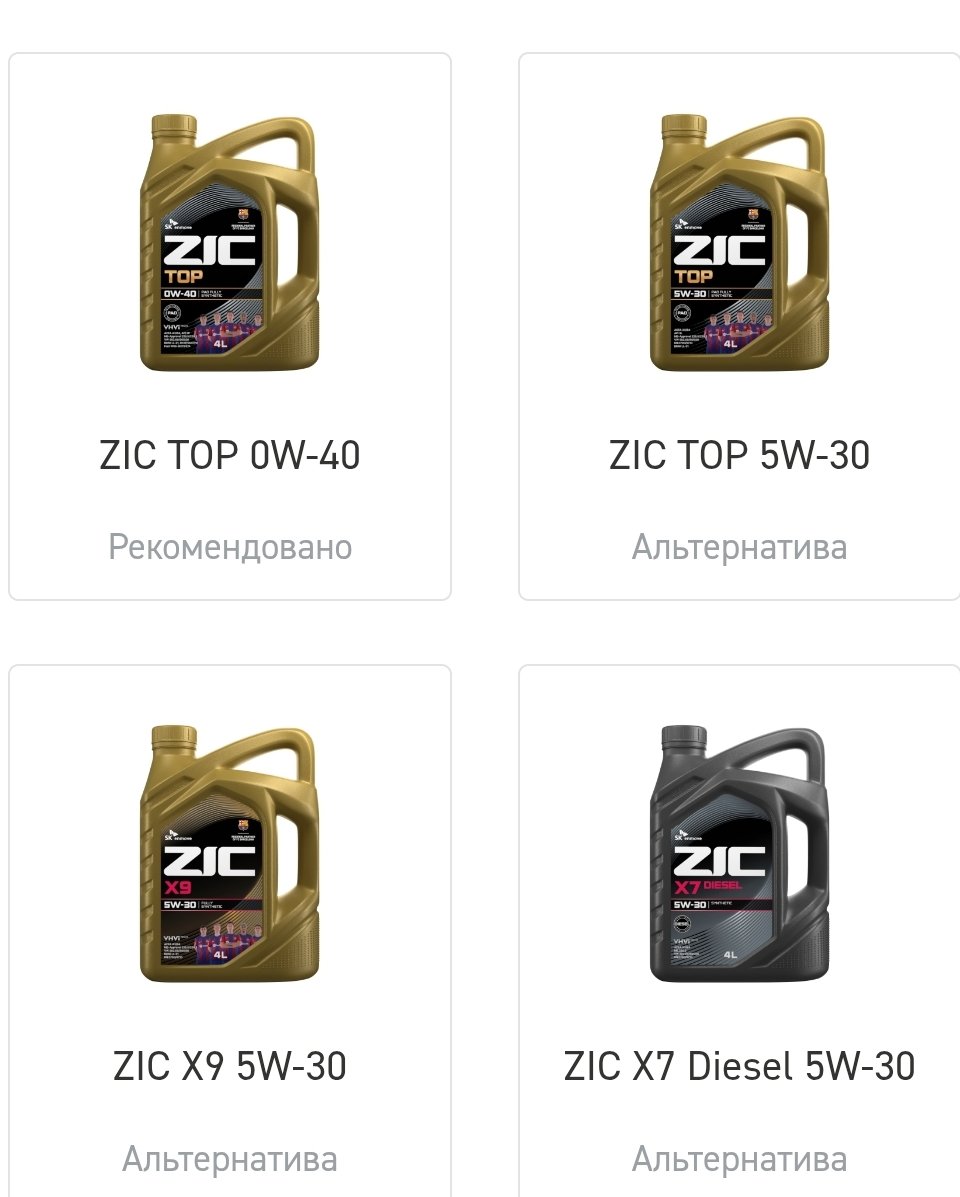

tiomat
Спасибо за варианты, больше склоняюсь к ZIC. На оффициальном сайте по моим данным такая подборка
Удивил вариант 0W40. Из оставшихся трёх 5W30 какое лучше?

У брата Санта фе 2011 года, пробег 450 т/км. Лето Волгоград +40 пару месяцев, зима Москва -30 не больше недели. До 150 на дилере лил Шел 5-40. Потом я уговорил на Neste Pro c2/c3, лил тысяч до 350. Потом европа отвернулась и он перешёл на Zic x5 и x7, лето 10w-30, зима 5w-30. В корейца корейское масло очень хорошо заходит и не дорого. Проверенно!
