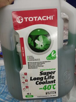

19 часов назад, Zmuromcev сказал:
Купи тотачи - секас с машиной в подарок
об этом давно написано на драйв2 ,именно про подарок https://www.drive2.ru/b/571189419755700317/
На первой фоторафии, походу, силикаты в осадок выпали.
Думаю, банально пошли прибалтийским путём в плане производства *овна и наглости.
Zmuromcev
Дата выпуска и номер партии проштамповано на самой канистре,а не на этикетке обычно.
Вообще скажу честно: по канистре видно,что это и близко не Япония. Слишком вычурная форма.

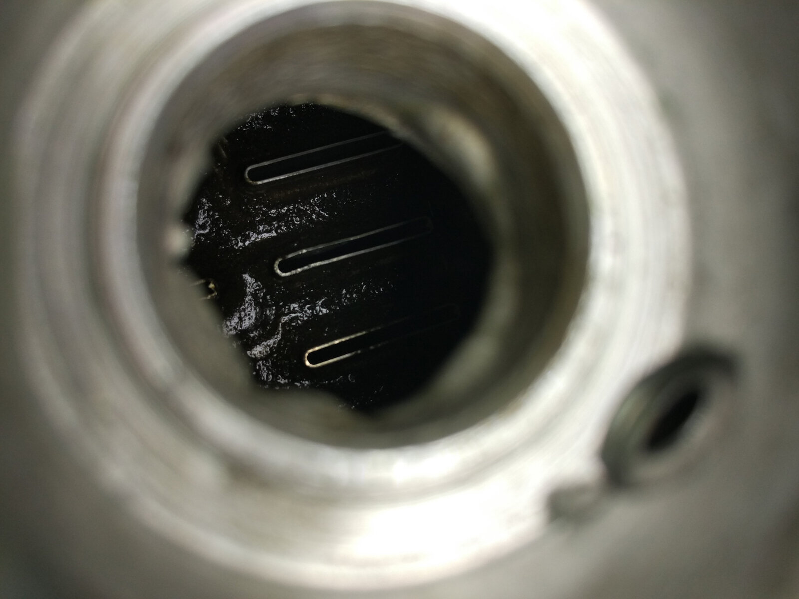

Месяц назад промывал систему охдаждения, до этого был залит тоже антифриз тотачи, и в системе болтались отдельные хлопья ржавчины. Радиатор и шланги изнутри на вид были идеально чистыми. После промывки снова залил антифриз тотачи. Уже после заливки увидел тут отчет о его качестве. И вот всего через месяц слив антифриз увидел такую картину. Все шланги и радиатор забиты таким налетом. На магнит магнитится большая часть этого налета.
Добавлю фото канистр заливаемого антифриза. Первые три фото то что купил и залил месяц назад. Покупал в сети магазинов Гиперавто. Обратил внимание что произведено в пгт.Редкино. Нашел канистры от антифриза тотачи который покупал ранее, примерно год назад, следующие 3 фото старых канистр - произведено в городе Обнинск. Может из-за этого качество так резко ухудшилось? Если надо могу еще сделать фото в шприцах свежего и старого антифриза чтобы сравнить оттенки и потерю цвета. Хотя за месяц эксплуатации думаю разница будет не сильно заметна. Могу еще добавить фото того, на котором катался год, разница в цвете будет еще более заметна.
Ооо клуб любителей тотачи пополняется)))Пробуй лимонкой промывать,у меня вроде почистило.По крайней мере все морозы -30 -35 откатал без проблем.Печка греет,боялся что новую печку загадил сильно

Это с моего блога на драйв2 Осторожно антифриз Тотачи,человек залил и радиатор почернел от налета,чтоб не выглядело наговором прикрепляю скрин Авто Mitsubishi Delica (L400) кстати он сам уже все выложил чуть тему не просек:hi:
Изменено пользователем TUBAZIT
Эпопея продолжается.Даже нормальгый антифриз не спас ситуацию.Теперь гомно от тотачи,отрывается от двигателя и большого радиатора и засирает печку.Продувал печку за зиму раз 5,ибо загаживает её хлопьями тотачевскими.Поставил фильтр на печку,будем смотреть.
Фильтр воткнул из леруа,которы ставят на водоснабжение.Лучше сетку выкрутить чем шланги ворочать .
