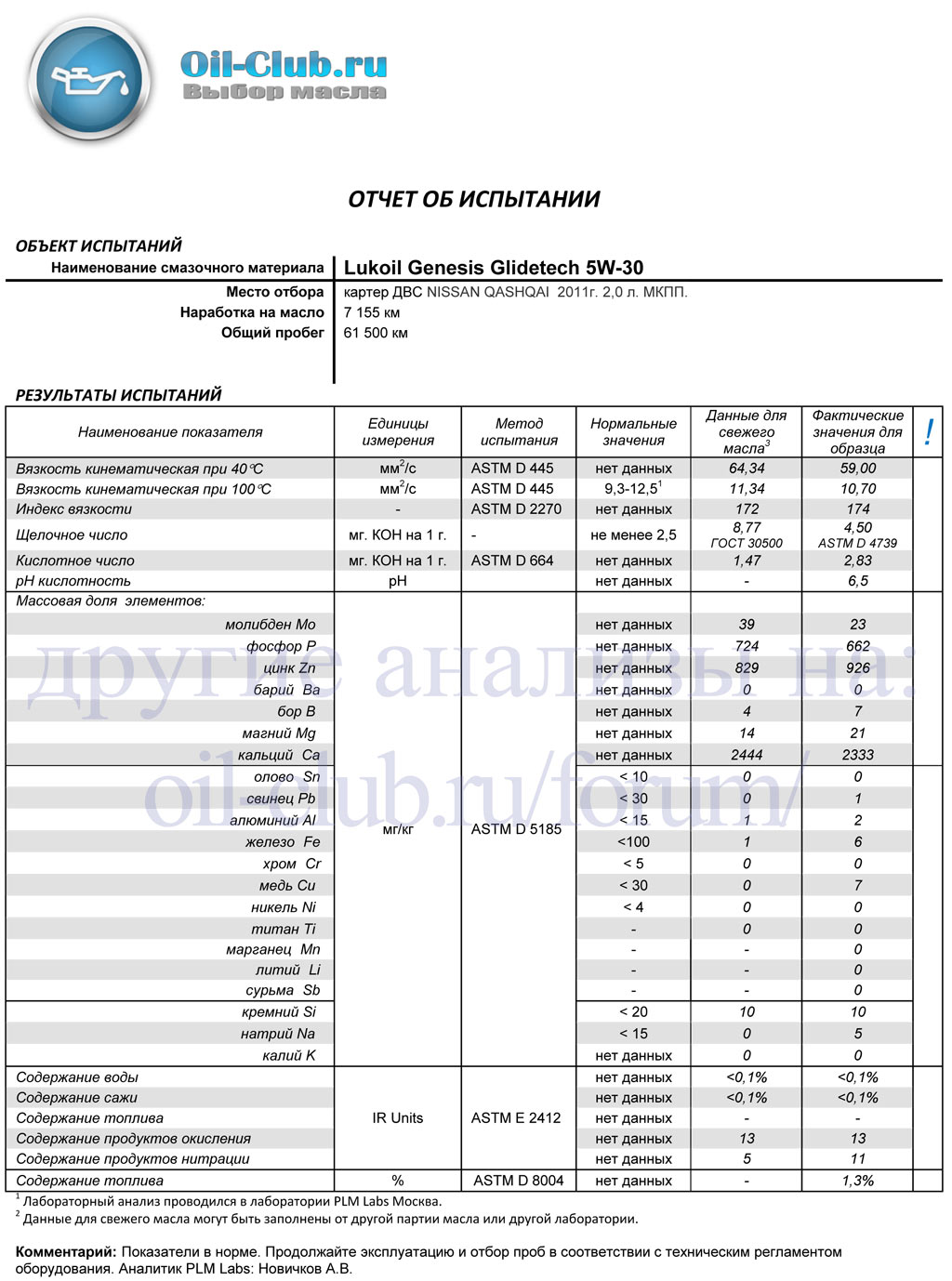

9 марта 20179 г Популярное сообщение Закреплён Lukoil Genesis Glidetech 5W-30 отработка Nissan Qashqai после 7155км Масло: ЛУКОЙЛ GENESIS GLIDETECH 5W-30 - Акция LUKOIL GENESIS API SN/CF , ILSAC-GF5, Ford WSS-M2C-929-A, WSS-M2C-946-A Автомобиль: NISSAN QASHQAI 2011г. 2,0 л. МКПП. Общий пробег на одометре: 61500 км Пробег на масле: 7155км Моточасы: 235,5 моточасов. Израсходованное топливо: 720 литров (10,07 л/100 км) Доливки масла: не доливал, уровень -6 мм (600 мл) Присутствие отложений в двигателе: нет Автозапуск: не использовался Наличие чип-тюнинга: нет. ГРМ: цепь Предпусковые подогревы: не использовал Период эксплуатации: июль-март -35--- +35 Срок эксплуатации: 7,5 месяцев Топливо: Бензин 95 Лукойл ЭКТО+(50%), РН-95-кл.5(10%), РН-95-кл.5 Фора(40%) Режимы: 40% трасса, 60% город Фильтр масляный: Mann Фильтр воздушный: Knecht (Mahle Filter) LX 1983 Объем заливаемого масла: 4,4 литра Отбор масла: насосом для откачки масла(не со дна) Что было до этого масла: Uzavtooil 5w30, слитое после 2200 км из-за условий акции по срокам заливки. То есть эффект накопления кислой среды от перекатов с предыдущих интервалов исключен. Промывка промывочным маслом: не делаю - в картере остался несливаемый остаток старого масла. Присадки: не добавлял. Предыдущие анализы с этого двигателя: Motul 8100 Eco-nergy 5W30 отработка на Nissan Qashqai после 7100км Nissan Strong Save XE Special Sm 5W-30 отработка на Nissan Qashqai 6100км Profix 10W-30 API SN отработка на Nissan Qashqai после 7200км.

17 мая 20197 г Parazit82 конечно, серьезное масло, пакет присадок Infineum. Amortech тоже силен, тут не сказать кто лучше. Если затягивать любишь то лучше Armortech. Если частыми сменами то лучше этот...
17 мая 20197 г Спасибо, я так понял что у Glidetech запас по вязкости чуть повыше ? То есть для жаркого региона это будет получше? или не заморачиваться с этим параметром?
17 мая 20197 г Понял, но все равно остановлюсь на Glidetech , т.к. наличие в нем молибдена греет душу . Часов 300 на нем можно проехать пожалуй... Изменено 17 мая 20197 г пользователем Parazit82
17 мая 20197 г Parazit82 7500км 250-300мч да можно https://www.oil-club.ru/forum/topic/27867-pakelo-krypton-fxt-5w30-otrabotka-na-nissan-tiida-hr16de-at-posle-8291-km/
