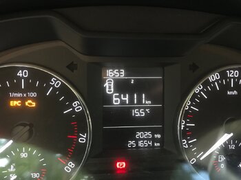

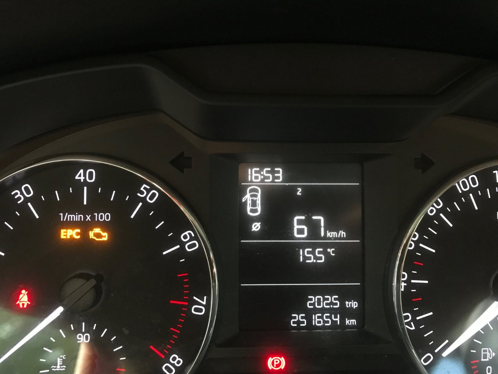

У Оставии весьма неплохой трипкомпьютер, он позволяет отследить много параметров. Сейчас машина "вышла на пенсию" и режим близок к идеальному пожалуй как никогда. Сброс на "0" и новый отсчёт всех параметров. Если я правильно понимаю,  за 250м/ч машина одолеет примерно 15000км.

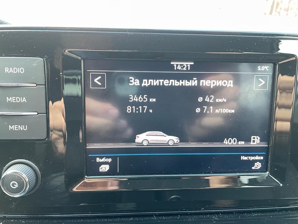

едем дальше :   + еще пробег 2400 км (обкатка нового авто) Polo 1.6 АТ СWVA  долили еще 400 гр масла , квест продолжается (итого за пробег 3450 км из них  трасса- 60%) долили уже 600 гр масла

То есть с завода было залито по Max., правильно?
Бытует мнение (возможно это не конкретно для этой ветки мысль), что масло нужно заливать по средине между отметками Max и Min. Лично на моей машине (не VW) это работает: при замене если заливаю по Максимум, то масло быстро угорает (точнее уровень снижается - уж не знаю от угара или как) до среднего состояния и довольно долго держится на этом уровне. Если же заливаю посередине, то уровень держится. Масла были разные с 2014 по сей день (Шел, Мобил, Лукойл, сейчас Wynn's). У меня в основном город.
У вас после 3450 км как угорело - до отметки Минимум?
12 часов назад, Sliva сказал:
Не вижу ничего необычного для этого мотора. И ничего страшного! Новый авто может поджирать. Это давит психологически т.к мы привыкли к другому.
