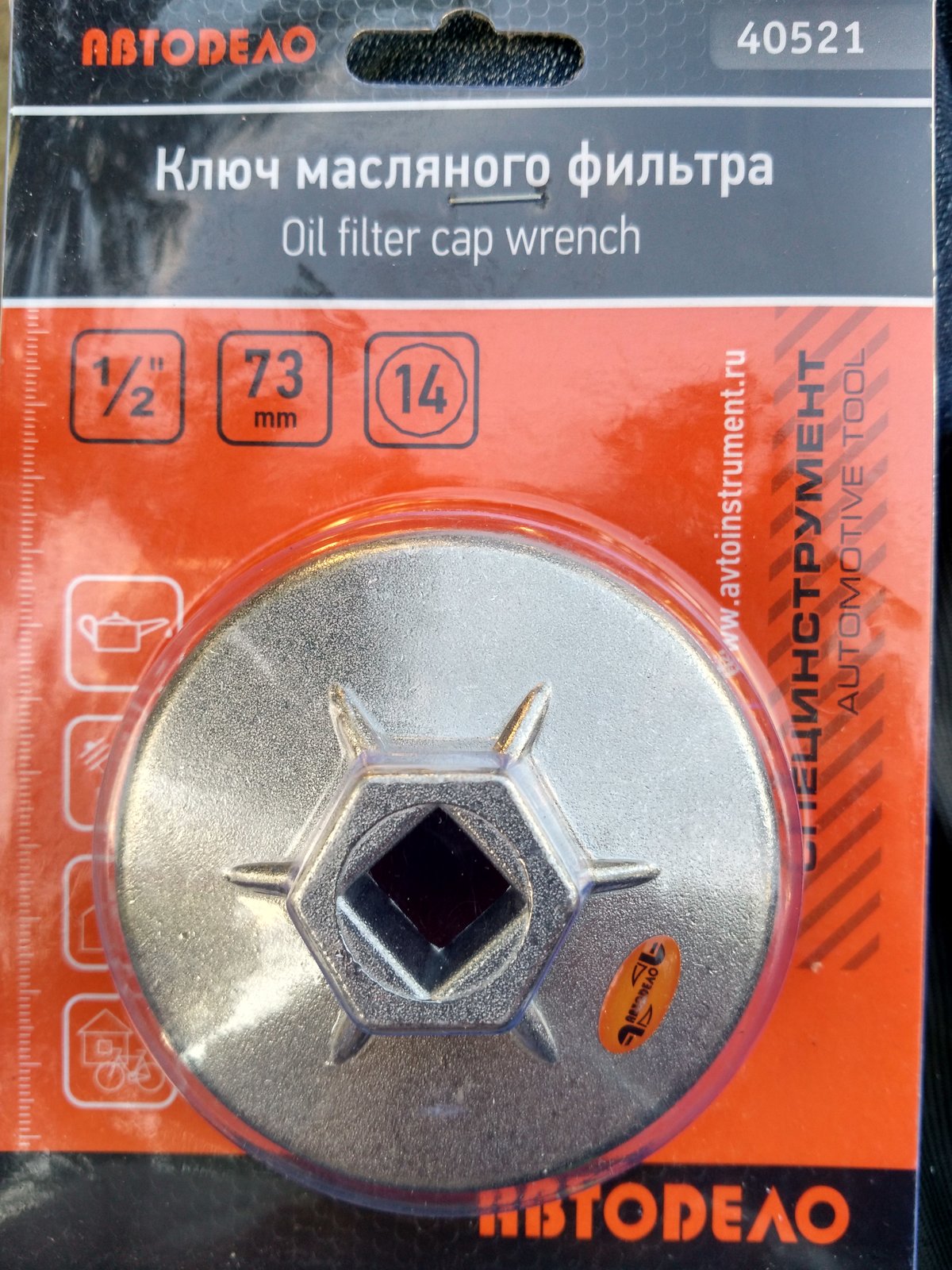

Для 122 фильтра какой ключ (чашка) нужен 74 на 14 граней?
Не подошёл:cray:
А вот 73мм подошёл.
Не тютелька в тютельку, но свои функции выполняет.
Артикул на фото
Изменено пользователем makok
27.08.2018 в 16:37, makok сказал:
А вот 73мм подошёл.
Артикул на фото
вот что и странно, вроде фирма уважаемая, во всех ее каталогах используется внешний диаметр для этого фильтра 76, а по факту 72.  сам накололся - заказал коробку фильтров и ключ, а ключ не тот. Каталоги с размерами не актуальные или фильтры поддельные?
