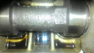

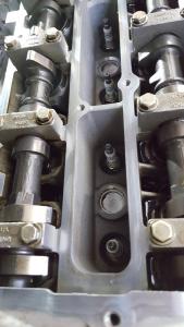

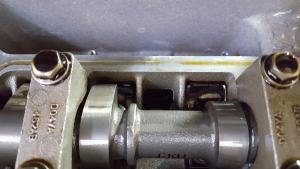

11 марта 20179 г Закреплён Доброго времени суток! Вот и я решил заглянуть под клапанную крышку (ну а заодно и поделиться результатом). Причина вскрытия - банальное любопытство. Заодно и прокладочку освежил, хотя и старая не запотевала даже. :D 1) Ford Focus 2 2010 г.в. 2) 1.6 Ti-VCT 115 л.с. 3)0-130 000 Castrol Magnatec Prof E 5W-30, 130 000 - 163 000 Castrol Magnatec Prof E 5W-20 (менялось всегда в одном и том же офиц. сервисе из большой бочки), переход на пониженную вязкость из-за нового допуска и рекомендации сервисменов. Летом в жару буду лить опять 5W-30, вероятно тот же кастрол. 4) Интервалы смены от 7000 до 10 000 км 5) Бензин: 70% Лукойл 95-й НЕ экто, 30% Ростнефть (подсолнух) 95-й 6) 80% трасса и 20% город. По трассе обороты от 3500 до 4500 (нету 6-й передачи а ездить приходится быстро ). Последние три года средний пробег 45 000 в год. На данный момент пробег 163 000. Как видно, кастрол не всегда "коксогенератор", даже с нашим топливом. Главное - менять почаще :-) При снятии крышки был приятно удивлён отсутствием даже лака, особенно с учетом режима работы и оборотов двигателя. Масло чёрное на фото - как раз подошло время замены. Откатал на нём ровно 10 000 км, на днях сменю. Судя по-всему, масло если межсервисный пробег (15 000) и не выдерживает, то если менять его заранее - даже на кастроле проблем нет. А с нашим топливом менять любое масло раз в 15 000 км это риск)) Изменено 11 марта 20179 г пользователем Сергей 161rus
11 марта 20179 г Тут не столько в масле дело или интервале замены, сколько в моторе, нынешние фордовские моторы не склонны к засиранию ГБ. У меня картина точно такая же несмотря на в 2 раза больший интервал смены масла и смешанную эксплуатацию город=загород.
18 июня 20179 г Тут не столько в масле дело или интервале замены, сколько в моторе, нынешние фордовские моторы не склонны к засиранию ГБ. У меня картина точно такая же несмотря на в 2 раза больший интервал смены масла и смешанную эксплуатацию город=загород.какое масло льешь?
19 июня 20179 г точки на кулачках у меня такие же,движок такой же но 125 л,с и цепь пробег 45000 тысяч Изменено 19 июня 20179 г пользователем де нис
19 июня 20179 г Можно раз в 10 000км менять и не париться. Если масло устраивает - сидеть и дальше на нем. Тут некоторые раз в 15 000км меняют и ничего.
19 июня 20179 г Можно раз в 10 000км менять и не париться. Если масло устраивает - сидеть и дальше на нем. Тут некоторые раз в 15 000км меняют и ничего. согласен
19 июня 20179 г ТС повезло с ДВС и маслом, прекрасное сочетание, двигатель выглядик как с конвеера при первой заливке. Это то о чем мечтают многие "масленщики" на этом форуме. Эксперименты в данном случае не уместны. Изменено 19 июня 20179 г пользователем vital_xbc
29 июня 20179 г там масла в картере 4.1л для 1.6 для интервала в 15 тысяч км, а на корейцах 3.3л при том же обьеме двигателя и интервале пробега.
