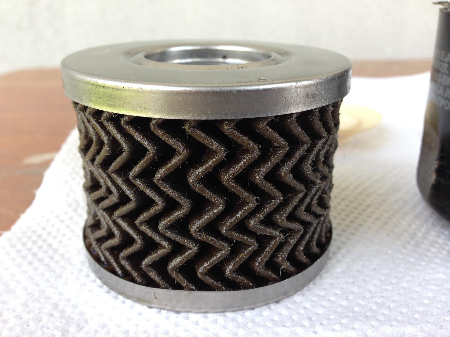

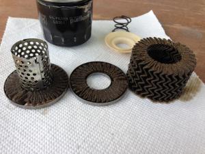

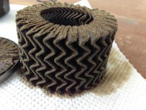

Хороший, аккуратный фильтр, из минусов - небольшой излишек герметика на катушке, на функционал не влияет.
Перепускной клапан прорезиненный,  работает нормально, продавливается со средним усилием.
Обратный клапан очень мягкий, элластичный - стандартный для Purflux, отработал без проблем.
Катушка - 34 складки, бумага средней толщины, плотная, рвется легко, полезная площадь - 672 см2.

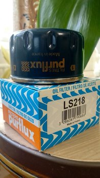

Бывают исключения. Например LS218 (Renault 7700274177).
Обратный клапан нестандартного черного цвета, у пользователей при снятии обнаруживалось разрушение этого самого клапана.
Во время использования появлялась проблема долго-гаснущей лампы давления масла.
Информация с http://logan-club.ru
...Бывают исключения. Например LS218 (Renault 7700274177).
Обратный клапан нестандартного черного цвета, у пользователей при снятии обнаруживалось разрушение этого самого клапана...
Дренажники черного цвета, как и белого имеют равное право на существование в фильтрах Purflux и рвутся они не от цвета материала, а от его состава; чаще в этом замечены африканские Purflux, которые видимо просто не рассчитаны на наши русские морозы.

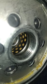

Приобрёл себе на своего Логана такой фильтр недавно, единственное что в нём не так, так это излишек клея с одной стороны
фото ниже, там видно, а в остальном качество на высоте
и мэйд ин Франция (про африку нет нигде) надеюсь качественный, а то начитался и побоялся, прикупил в запас реношный, в соответствующей ветке фото вылож...
IMG_20190209_150017.jpgIMG_20190209_150052.jpgIMG_20190209_150129.jpgIMG_20190209_150204.jpg
14 часов назад, Averon сказал:
Это все хорошо, но зачем выкладывать в тему по LS301 другие фильтры?
Процетировал про этот фильтр и малость описал, дабы не создавать новую тему, подумал что нет смысла, фильтровые темы не так актуальны, как масляные

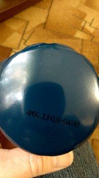

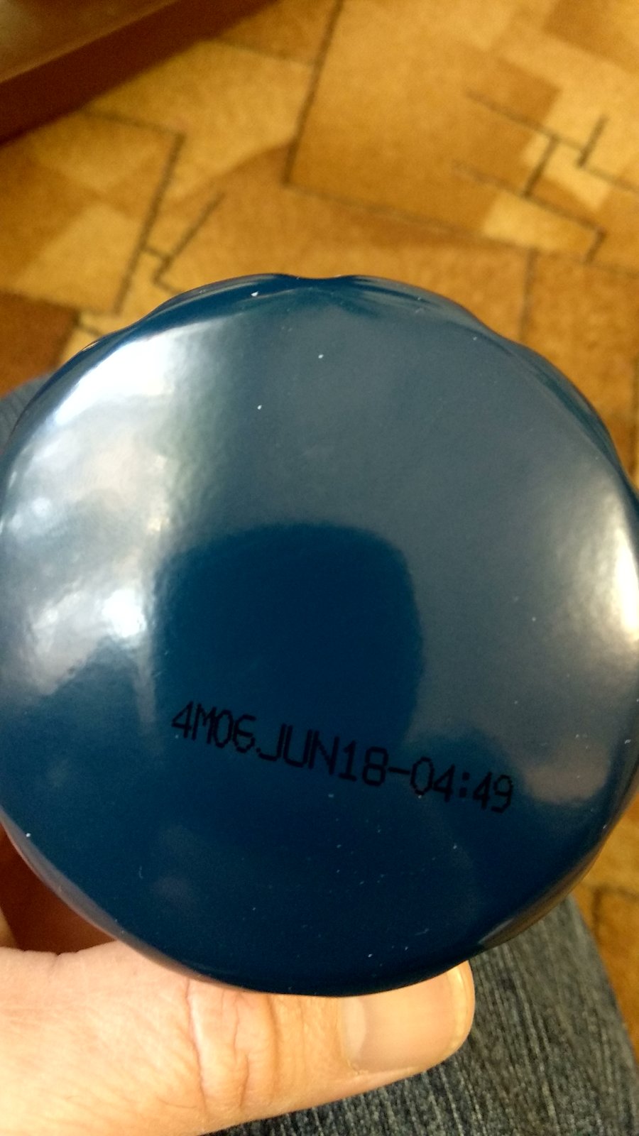

Купил масляный фильтр Purflux LS 301. Вроде сделан неплохо, похож на оригинал: бумага зигзагом, сетка чёрная, клапан белый силиконовый, на дне черного корпуса чёрными точками нанесена дата и время выпуска - видно только при ярком освещении. Настораживает нечёткий  размазанный шрифт OIL FILTER LS 301 PURFLUX, может подделка?
1 час назад, Boris46 сказал:
бумага зигзагом
только во франции 1 или 2 завода и больше никто (пишу по памяти) делают зигзагом - вряд ли поддельщики будут когда то иметь такое оборудование
36 минут назад, ModeratorSigma сказал:
Может ошибаюсь, вроде попадалась информация что ещё есть производство Purflux в Тунисе.
Изменено пользователем Boris46
Зигзагом только во Франции, в других странах простая укладка - информация примерно 2г давности от представителя данного бренда на нашем форуме.
13 часов назад, Boris46 сказал:
У них почти всегда шрифт не блещет четкостью.
