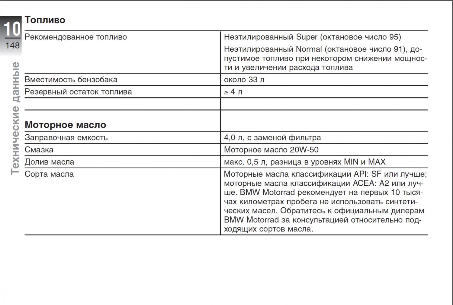

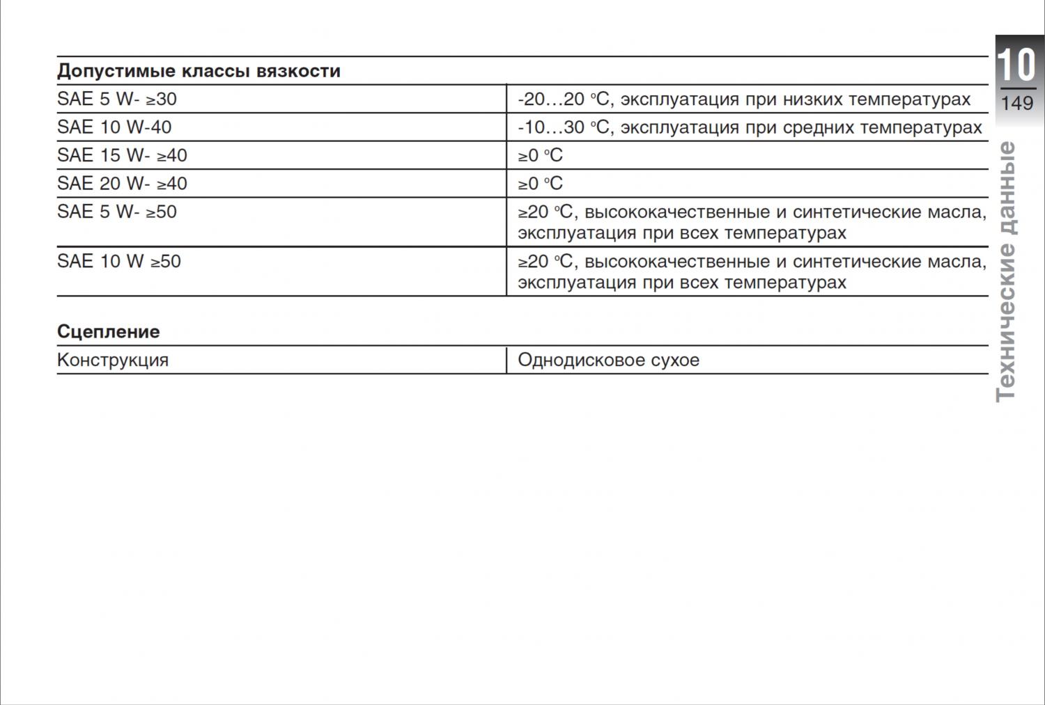

Помогите подобрать масло в мотоцикл. Конструкция такая, два цилиндра, 1.2 литра, 100 лошадок, охлаждение воздушно-масляное. Объём масла в картере 4 литра. Сцепление сухое, автомобильного типа.
Инструкция требует  хотя бы первые 10ткм минералку 20w50 уровня качества SF. дальше есть варианты 10w40 или 15w50 которое и заливают официалы. Цена на него примерно 900 руб за литр(
Готов менять почаще чем рекомендовано, 10 ткм.
По поводу минералки на обкатку есть мнение что на ней правильнее прирабатываются клапана. На синтетике перестают вращаться вроде.

@Nordwind, при твоем режиме температур я бы выбрал 10W-40 мотоциклетное.
