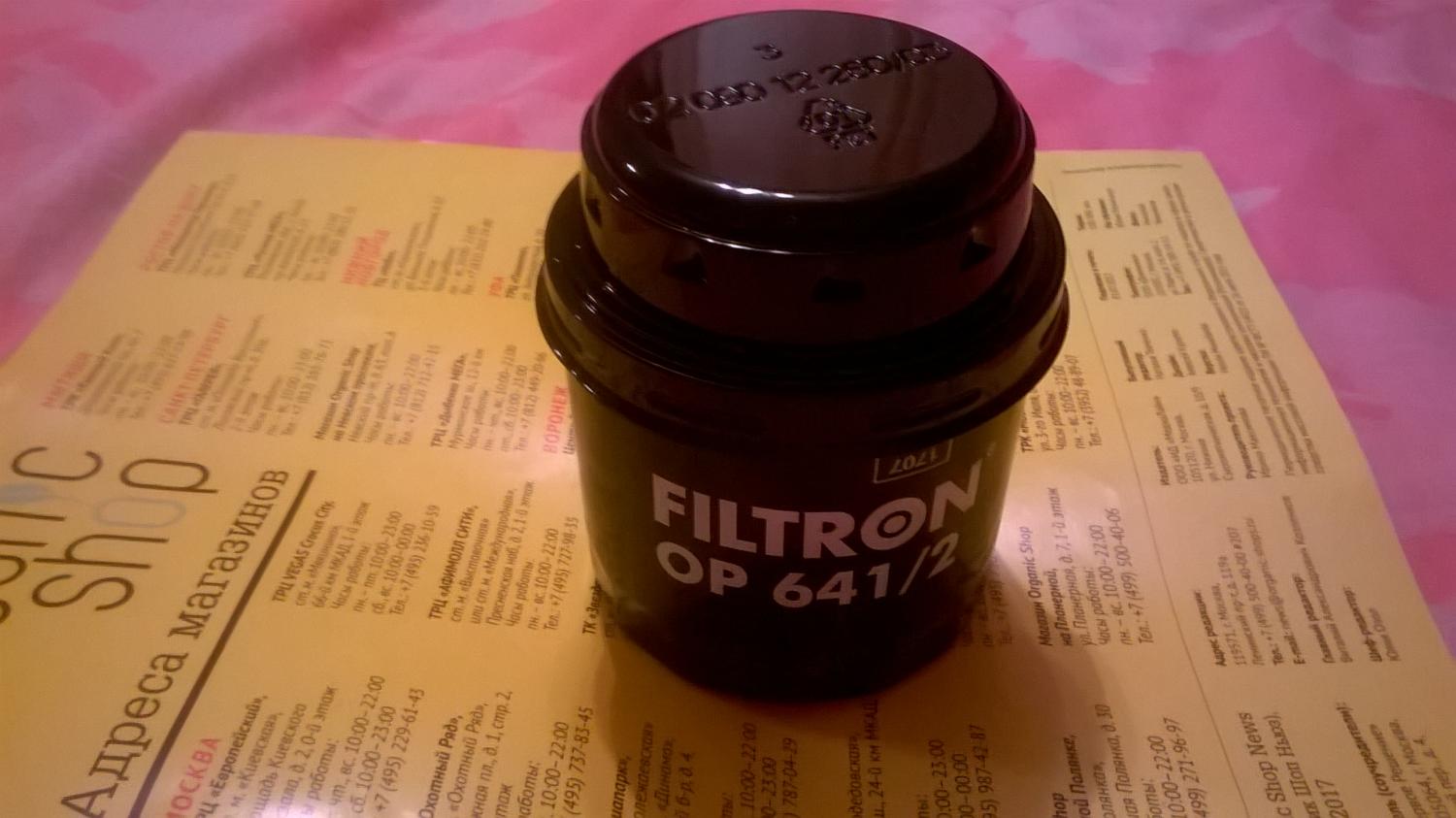

Заказал я этот Filtron и вот такой сюрприз ко мне приехал. Что это? Опять сменили синтетический материал на комбинированный фильтроэлемент? Фильтр от июля 2017 года.
Я заказывал месяц назад Манновский. Пришел серый.
@NSK, про Манн речь не идет.
:D  А иного можно было и не ожидать. Такие вот грабли ...
Сам ведь про это говорил 2 года назад:
Это нормальное явление. Разделение труда. Есть фильтры, которые МАНН заказывает на стороне. Единственное, что в таких случаях могут быть нюансы: например, в данном случае, не факт, что этот ВАГовский фильтр идентичен W712/94 . Например, вместо синтетического материала может быть использована бумага из комбинированного материала. Но судя по цене, все должно быть на уровне.
А "параноики" свою линию гнули  :acute:
С одной стороны это хорошо, а с другой: Что завтра окажется у Фильтрона в коробке?
Не могу доверять! Полупереупаковщик. Эту мысль и хотел донести.
@konung, серый Filtron пилили: там синтетика. То есть все честно было. Да и сейчас все честно: поменяли материал - вернули прежний цвет. Вот если бы в сером фильтре нашли бумажный элемент - вот это была бы подстава. Я особо без претензий: раньше был комбинированный фильтроэлемент и никто не жаловался. Цена ниже Манна - все логично. Скажу больше: для меня было не очень понятно, почему один и тот же фильтр производитель продает за 400 р., а "перепаковщик" - за 350. Теперь все встало на свои места.
@Dimmy, как это не подстава? Конкретная подстава. При заказе в магазинах цвет не виден.
Меня больше удивляет отношение производителя, почему под одним номером разное содержимое?
Выпускайте под разными номерами, с разной ценой и вопросы отпадут.
@konung, спорить не буду: сюрприз приятным не назовешь :)
Но, если быть объективными, криминала тоже нет.
@Dimmy, формально да, но по мне такая "цветовая дифференциация штанов" - криминал.
В некоторых аспектах я щепетилен.

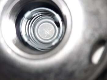

Уважаемые знатоки!
Заглядывая во внутрь фильтра ОР 641/2, я не вижу отверстий во втулке фильтрующего элемента, через которые проглядывается бумага.
Подскажите, пожалуйста, является ли это браком или так и должно быть?
B_Berg Можно фото?
