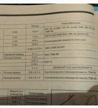

Все относительно. У меня в мануале черным по белому от 0w30 до 5w40, без 10w30 в зависимости от сезона при этом  SM А3/В4, а у  некоторых других вледельцев Каптив С100 с Z24SED в мануалах  5w30 и 10w30  SL или  GF-3 и выше.  При этом , что в 2009 что в 2010 года ни каты ни моторы не менялись.
