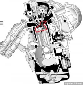

В цилиндрах повышенная компрессия, хочу без снятия головки блока, насколько это возможно, почистить (растворить) нагар в камере сгорания, на впускных клапанах, и поршнях.
Механизм действий примерно следующий: снять впускной коллектор и свечи.Затем,вращая коленвал, поставить распредвал в такое положение, при котором выпускные клапана будут закрыты
(в отдельно взятом цилиндре) а впускные открыты. И затем залить в этот цилиндр смесь (того,что вы посоветуете) до максимально возможного уровня.
Что бы смесь попала не только на верх поршня, а так же на закоксованную часть впускных клапанов,и верхнюю часть камеры сгорания в головке блока. В общем,что бы по возможности
растворило все,кроме выпускных клапанов. И так по очереди в каждом цилиндре. Примерная "схема" заливки смеси на рисунке. Выпускные клапана должны быть при этом закрыты,
так как боюсь что этот "колхоз" может убить катализатор. Поэтому попадание этой смеси на катализатор не желательно. "Размачивать" каждый цилиндр собираюсь минимум часов 12 (все зависит от состава "адской смеси")  Понимаю,что это большой гемор, но по другому у меня не получится. По причине того,что из раскоксовок у нас есть только Лавр, который покроет только верхнюю часть поршней, Оставив при этом нагар на впускных клапанах и верхней части камеры сгорания на месте. А что бы залить все так,как я хочу, мне того же Лавра потребуется немерянное количество.
С деньгами полный швах, поэтому и интересуюсь у вас, что можно самому "набодяжить", что бы сожрало нагар. На ум приходит только смесь ацетона и керосина в пропорции 50/50.
Что можете посоветовать, какую "адскую" смесь можно сделать из недорогих доступных "материалов"

@dess,замешай димексид с маслом и заливай как на картинке  - должно по отзывам все растопить   . может его и нагреть
масло возьми лукойл2т дешевое и густое не должно протечь
Я уже писал,что не получится. У меня вот такой поддон,с дополнительной горизонтальной перегородкой и крашеный.
Если поднимет краску ( а димексид её поднимет) То хрен ты эту краску отдерешь со всего поддона.
Там куча недоступных мест. А так, конечно можно было и попробовать. Но к сожалению,это не мой вариант.
