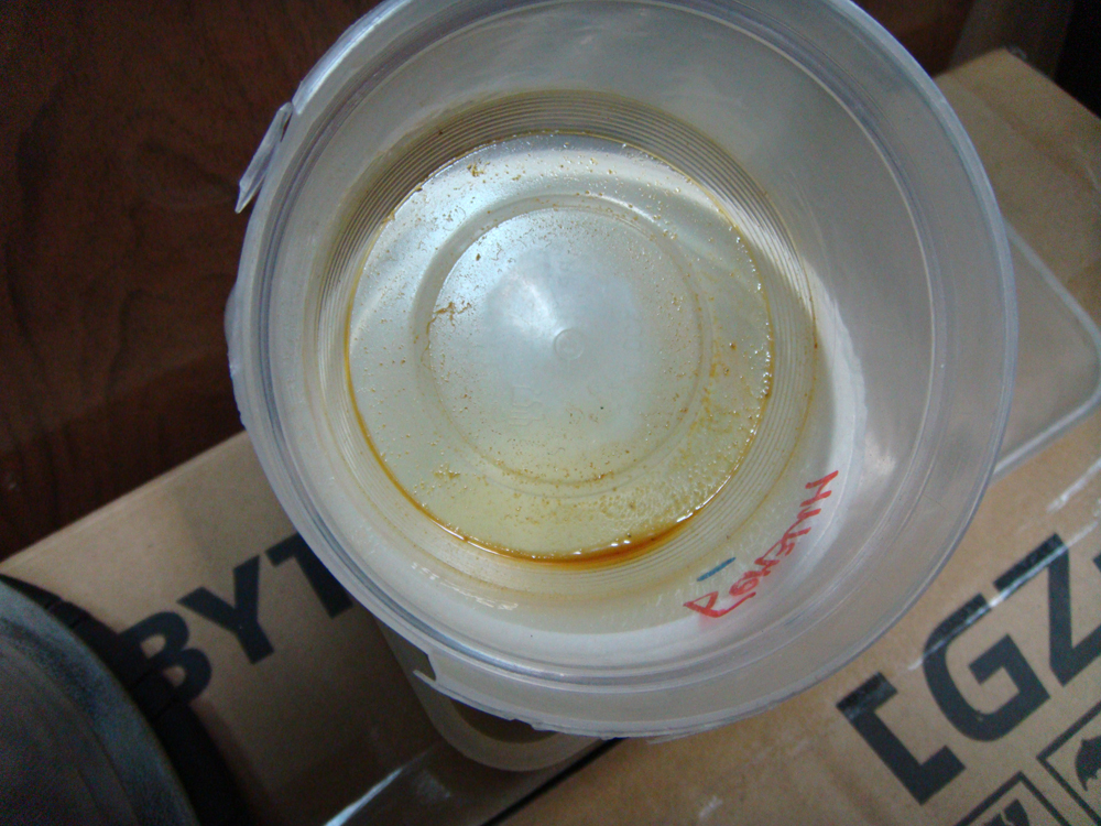

Прошло еще почти 2 месяца- бензин продолжает испаряться. ДТ не испаряется. :)
