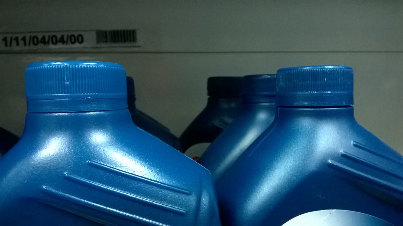

Купил вчера Вальвика.Канистра Конец 11 года на вид новая, масло конец 12 года. На сайте - дилер их продукции. Забирал со склада, склад относительно большой, торгуют разными маслами и смазками, в т. ч. и бочками. Неужто такие старые партии, цена за FE 5w-30 5л.-1756рэ. Может партнеры здесь, подскажут чего по дате выпуска :hi:

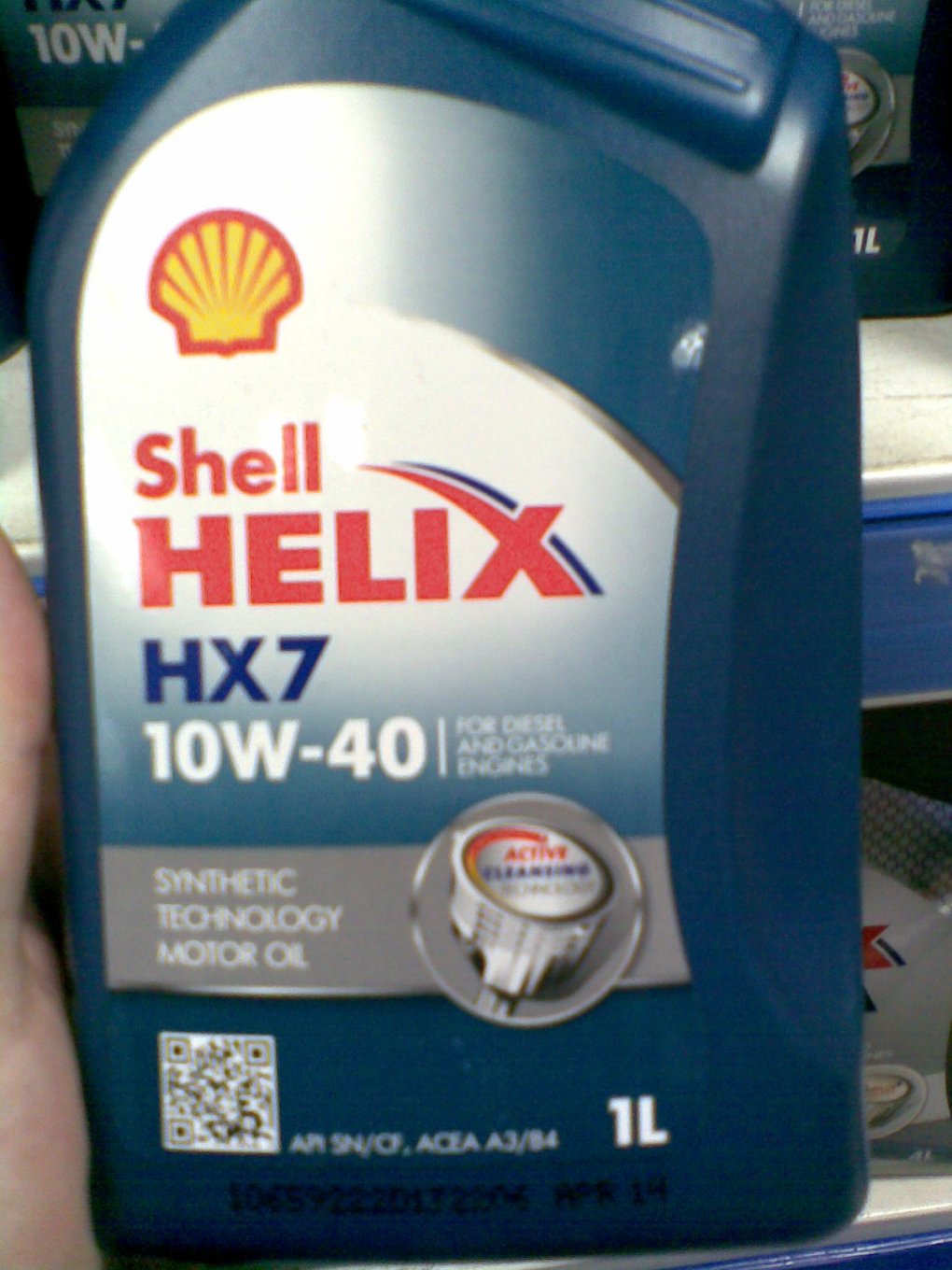

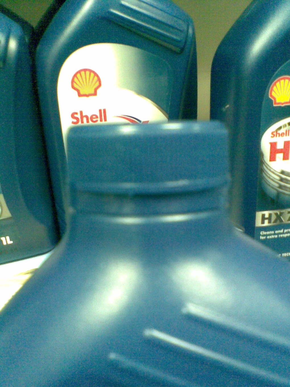

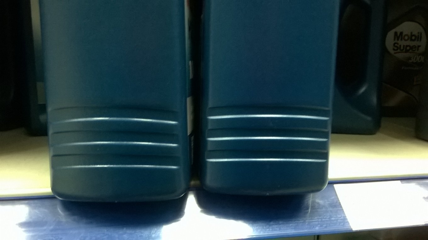

Продолжаем. На повестке дня Shell HX7 10w-40 по прозвищу Левый ;)

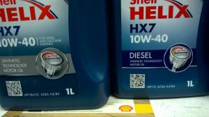

Сравниваем с оригинальным НХ7 Diesel 10w-40
Изменено пользователем Dimmy

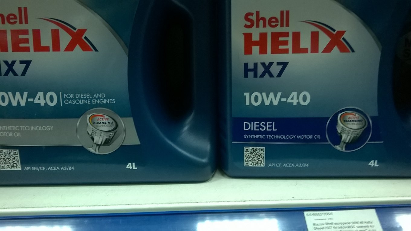

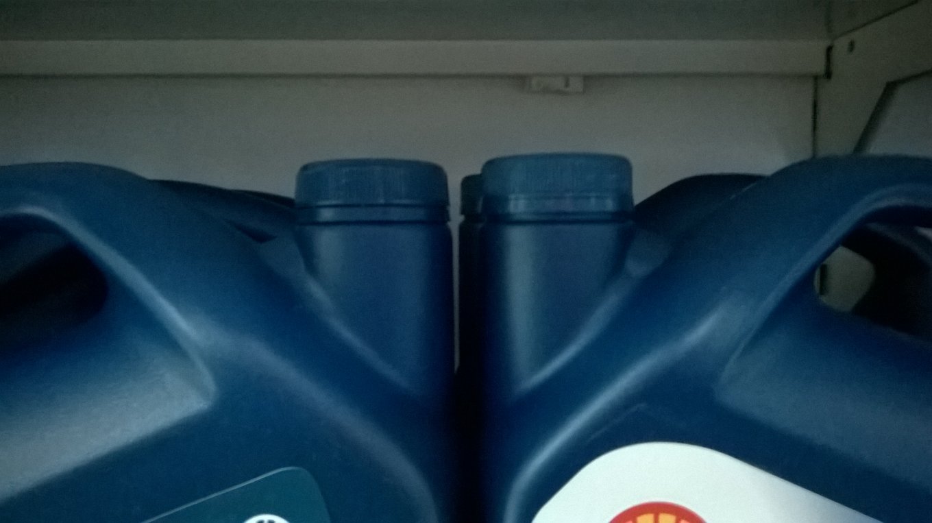

А вот и его "большой" брат 8P
Обратите еще внимание на цвет фона вокруг поршня в кружочке на левых канистрах по сравнению с правыми :acute:
А зачем они это вот "DIESEL" пишут,лохов разводить?
@kep, Diesel оригинальное. Ну а что туда льют мы уже проходили: обычный вариант этого масла.
Видимо, производитель этого шедевра тот же самый, что и наших "чудо"-шеллов ;)
У него даже этикетка еще старая: машинка в профиль! Жаль, на фото не попала. А сзади ошибка в слове Deawoo.
А еще настораживает, что такие шедевры вперемешку с оригиналом стоят.
Орфографические ошибки. (DEAWOO)
Цвет фона соответствует цвету полосы. У бензинок - серая, у дизельной серии - синяя.

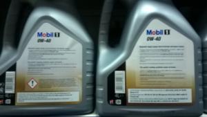

Хорошо тогда давайте еще раз я напомню вам об этом мобиле который оказался подлинным по анализу.
http://www.oil-club.ru/forum/topic/11485-mobil-1-0w40-poddelka-okazavsheesja-podlinnim-maslom/
у него:
1) Орфографические ошибки в тексте на вроде "инвормации"
2) При том что масло 2014 года - оно API SM и MB229.3 - таких масел уже якобы не производят давно.
3) другая крышка
4) другая этикетка
5) не обычный маркировочный код.
Делаем лаб анализ - масло оригинал!
Точно! Надо было с обычной версией сравнивать :acute:
@Dimmy, что тебе в этом мобил не понравилось?
Первое, что меня насторожило: batch-код. Он очень похож на левошелловский. Потом рассмотрел другие отличия.
