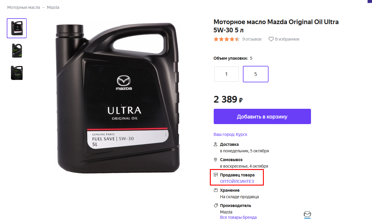

Да по факту это цена опта но можно к этой цене заработать 15-18% на ниличке. А если товар дали с отсрочкой, то всё ваше что заработали.
Optovik Но тут и продавец не беру.ру. Скинул прост нынешнюю ситуацию. Видели это масло у продавца беру.ру по ~1500?
11 минут назад, tov.su сказал:
Это тоже не оригинал.Я них пытался заказать GM5w30 5L у них цена 1386р примерно было ,хотя в Москве это масло тоже на площадке Беру по 1800 с чем то. Они здесь купили по 850р за канистру ,а теперь продают продать в Москву по 1384р, сейчас этого масла уже нет.
Optovik Ну в оптойлсинтез я не верю, а вот беру - не факт, что подделка. Пока мобил по тем данным, которые собрали форумчане похож на ориг. Кроме цены нет других подтверждений пока?
3 минуты назад, tov.su сказал:
Не возражаю,я сравнивал батч-код на банках оригинал и Беру: полная идентификация, это разливали на одной линии..
Optovik Я как раз и читал, что вы пришли к выводу об оригинальности. А сегодня читаю пост про цену и подделку...вот и решил уточнить

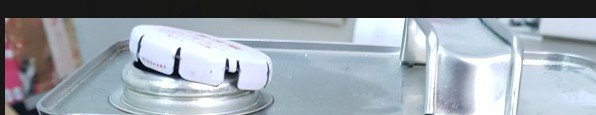

Спецы по канистрам есть ? , убедиться что это оригинал а не подделка ?
Масло морозил в морозилке , оно запарафинилось но колом не встало
Фото канистры внутри
Осадок тоже есть , кто-то еще верит в дорогой и качественный полимерный загуститель ?
Немного видосика
Projector шов вроде четкий,снизу банки полосы от конвейера,ручка вроде тоже норм
Крышка только покерская какая то
Че за заусенец я таких не видел
Projector , по косвенным признакам (дорожки на дне, один боковой ровный шов, качественный принт) это оригинал (дата выпуска - июль 2018 года, масло должно быть желтым).

Это держатель уплотнителя в крышке. В оригинале он должен быть.
