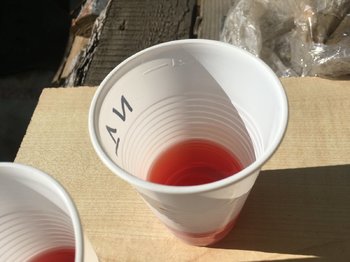

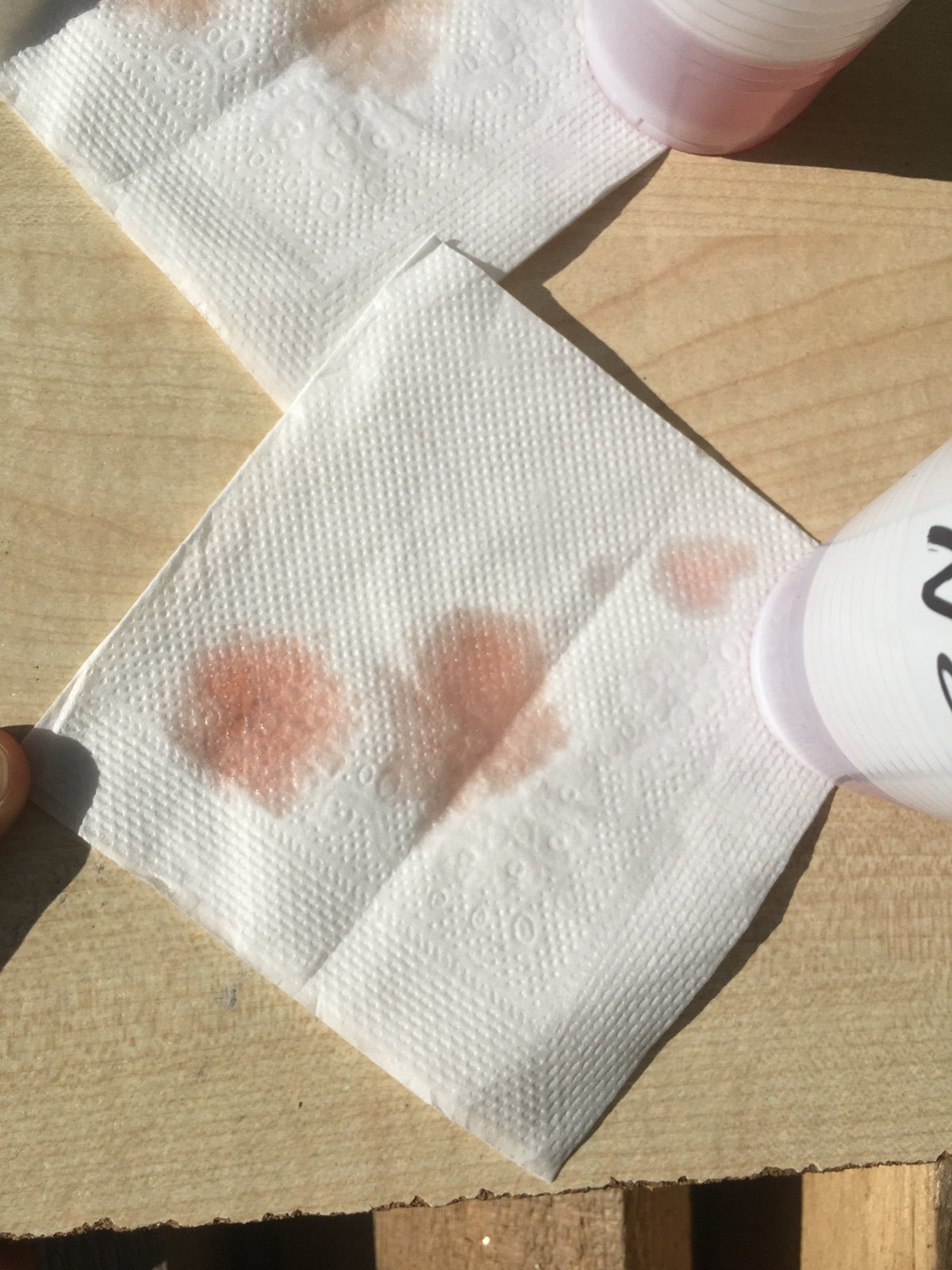

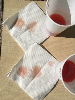

Евген 48 СИНТЭКС  Сделал фото, по запаху отличий особо нет, хотя первый раз показалось что у одной менее выраженный аромат(не вспомню у которой). Предположительно банка номер 1 подделка(слева на фото). У неё на просвет жижа немного прозрачнее, цвет не такой насыщенный, капля на салфетке отдаёт слегка рыжеватым оттенком. Всего было куплено две банки номер 1, и шесть штук номер 2. Причём две(номер1) стояли в конце на витрине, были чуть грязноватыми.
sportcoupe Сложно по поводу 2-х штук однозначно что-то сказать. Смущает, что партия от одной даты с другими шестью, а крышки разные. Теоретически это возможно, но как то странно. Ну и если совсем придираться - шрифты батча слегка отличаются, что нормально для разных партий, но странно для партии одной даты.

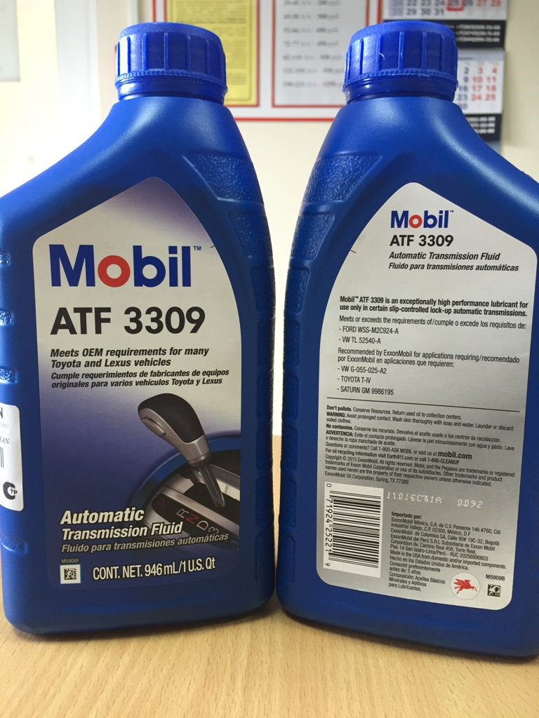

Погоди, там есть звёздочка, и указывается смотрите в декларации, при этом есть грам. ошибки, штрих бельгийский, а бэч французский, американцы вроде так не штампуют:pardon:
IMG_2329.JPG.180f5dc13e2c4046ab08e84ce980cb4d.thumb.jpg.00337962522067384ade2c24fbcdca5a.jpgFB0C9ECA-ACB2-447C-86AB-D057299DA858.jpeg.8c36d5c9a5ec86f40ccc1e3f0c83a537.thumb.jpeg.d8b22084412276a1f15083d01e21ecb9.jpeg
Евген 48
Звёздочка - это по поводу фактического адреса производства. Оно в США. В декларации можно его посмотреть. Не знаю, может фасуют во Франции:unknown: ХЗ. Ничего не утверждаю. Всё время считал, что 3309 в пиндосии производят.
СИНТЭКС я не видел такой фасовки из америки, всё европейское, только указано мэйд ин сша, не припомню такого.
@Optovik может ты в курсе?
СИНТЭКС Это масло европейского производства и фасовка 1л. Американский мобил в синих банках и объём 0,946 мл.(уточнение).
Изменено пользователем Optovik
Евген 48 Европейскую трансмиссию 3309,71141, индустрию и гидравлика в бочках в основном разливает в Гравеншоне.
3 минуты назад, Optovik сказал:
Евген 48 Европейскую трансмиссию 3309,71141, индустрию и гидравлика в основном разливает в Гравеншоне.
Дай бог тебе здоровья, а то меня тут смутили:sarcastic:
Евген 48 Optovik а ну да ептить... Я же такую в квартах и лил америкосовскую давным давно. Точно. А потом пошла в еврофасовке и я перешёл на мультик от Motul и PC. Там как раз и запутка с MSDS была. В одних минералка, в других полусинь.
