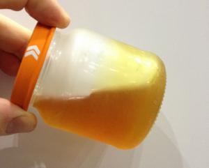

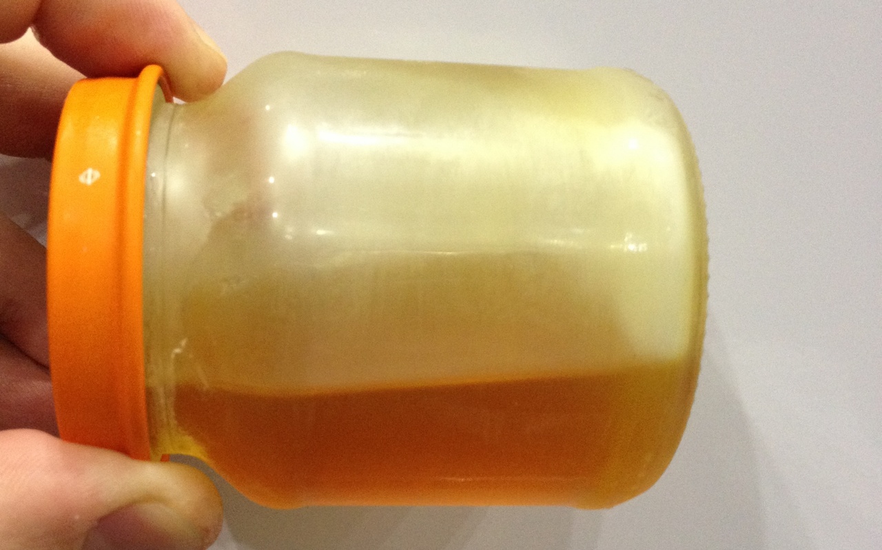

дошли руки поморозить свой мобил 0-40
Янтарного темного цвета как у Торкон не увидел, но при -20 морозилки нет никакого помутнения - мутность это иней на стекле
перетекает очень бодро как не морозилось

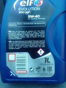

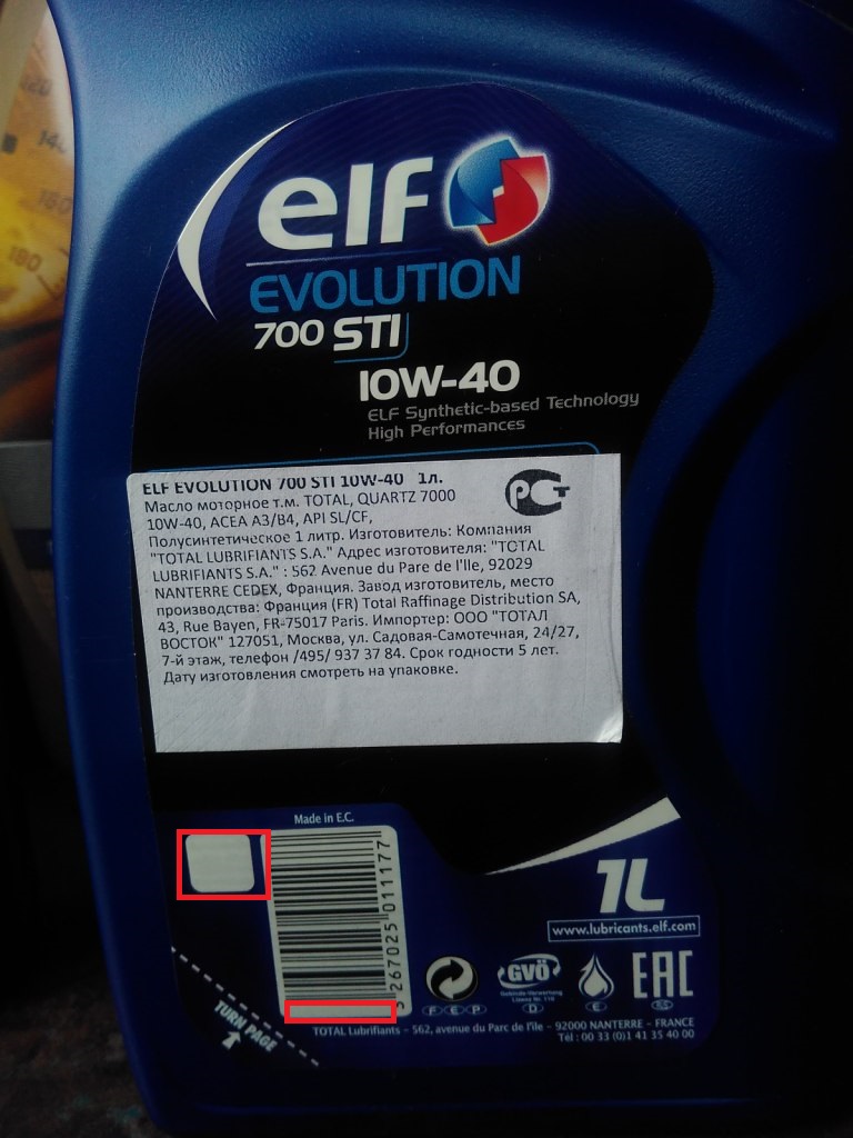

Сегодня наткнулся на сомнительный Эльф. На нем почему то вместо QR-код - просто белый квадрат, качество полиграфии не очень. Этикетка ,еле отклеивается. Люди сказали, что это масло от официалов, но типа румынское, поэтому нет QR-кода. Где можно получить официальную инфу по Эльфу ? По позже выложу фото канистр и обсудим -возможно ли такая официальная продукция.

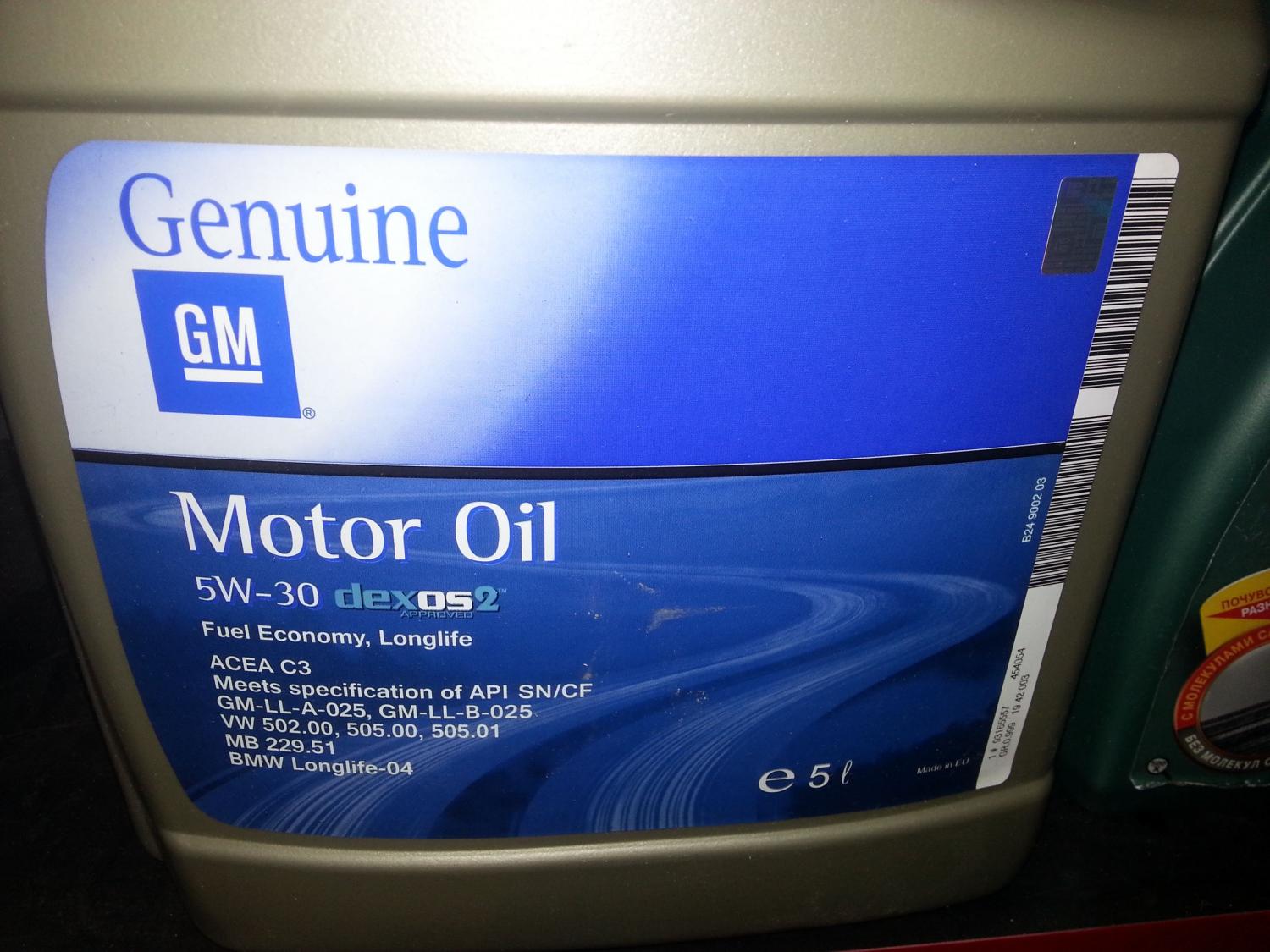

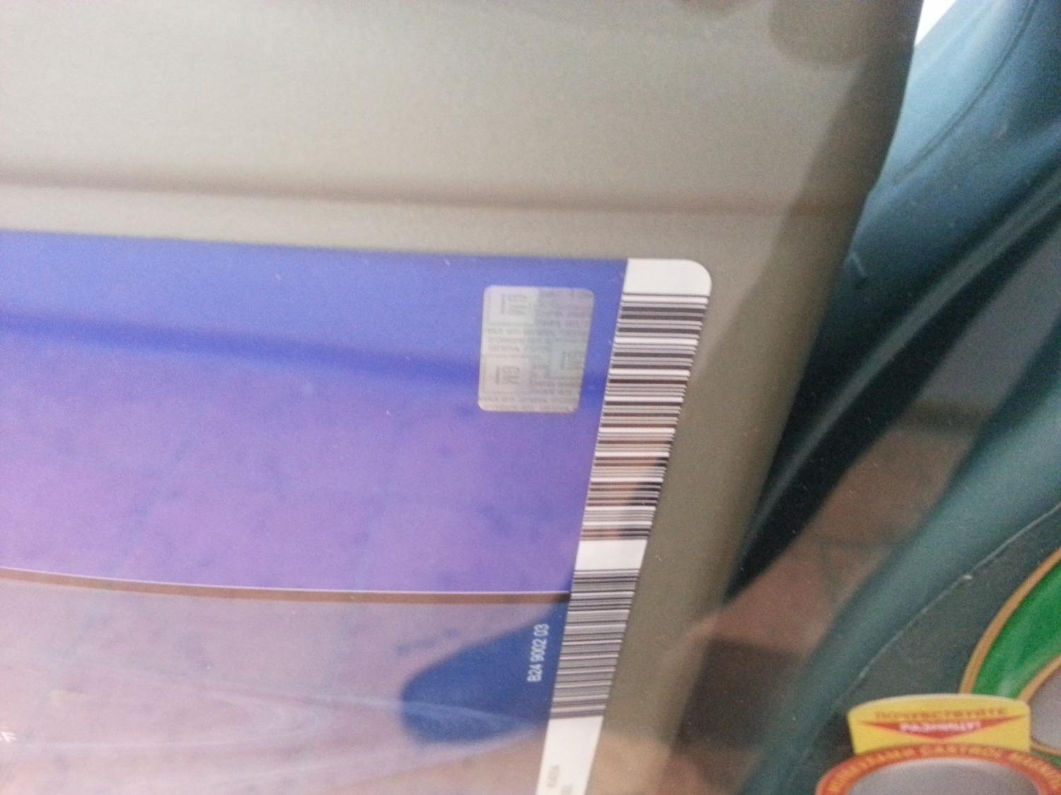

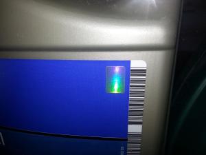

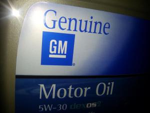

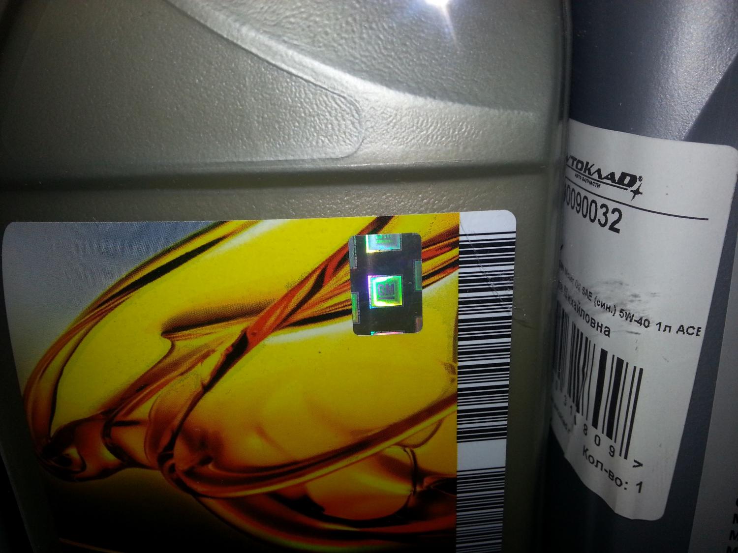

Обещал как-то показать поддельный GM, чем голограмма отличается, вот недавно был в магазине, фоткал через стекло.
post-5730-0-05908800-1454600610_thumb.jpgpost-5730-0-82106400-1454600612_thumb.jpgpost-5730-0-79841200-1454600615_thumb.jpgpost-5730-0-99108200-1454600618_thumb.jpgpost-5730-0-99108200-1454600618_thumb.jpgpost-5730-0-89140900-1454600621_thumb.jpgpost-5730-0-82524700-1454600624_thumb.jpg
Рядом оригинальная литружка:
Как видите у подделки логотип блестит, но не меняет цвет. У меня еще видео есть выложу, как на youtube залью.

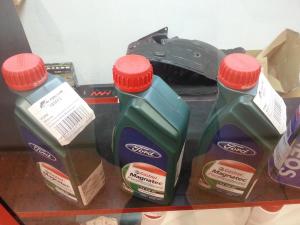

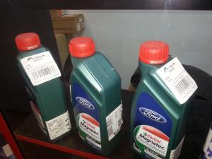

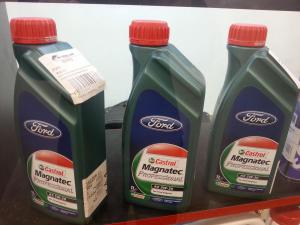

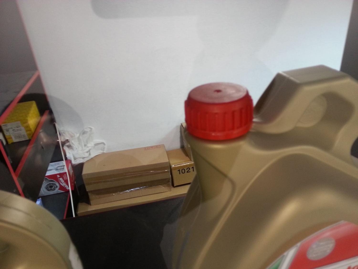

Прокомментируйте про эту "белую ворону", что в центре стоит, что это? Жаль бэч кода не видно.
post-5730-0-66831000-1454601010_thumb.jpgpost-5730-0-96786800-1454601013_thumb.jpgpost-5730-0-75354100-1454601016_thumb.jpg
По качеству бутылки и полиграфии не придерешься, но крышка другая, без надписи "кастрол" на отрывном кольце.
Стоит также маслечка 10W-60 также без надписей на кольце, на видео будет видно.

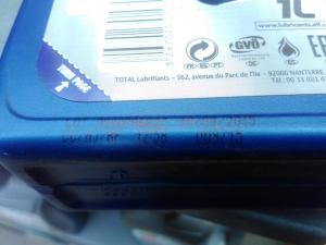

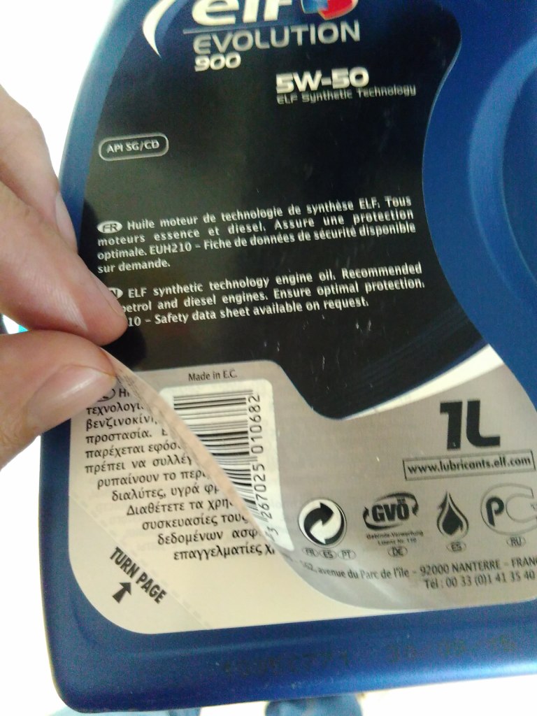

обещанные фото, как мне кажется сомнительного Эльфа
post-5195-0-84612500-1454601886_thumb.jpgpost-5195-0-83746100-1454601903_thumb.jpgpost-5195-0-66754700-1454601926_thumb.jpg

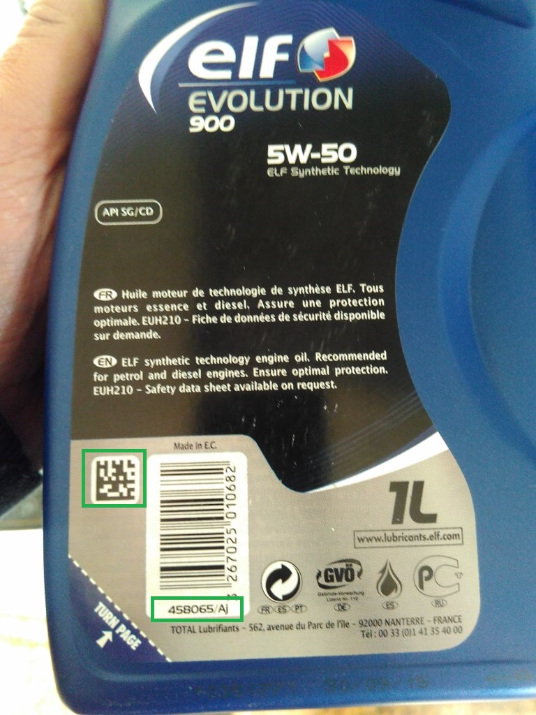

 Вот фото,как я думаю нормального
 И фото задней этикетки, которая состояла из двух листиков, которые легко отклеивались в отличие от образца ,который вызвал сомнения ( в нем с трудом лист отклеился и очень плохо обратно лег - скажем так эффект обычного скотча)
интересны комментарии, просто все показалось очень подозрительным и действительно ,оно оригинальное и косяки с этикеткой связанны с выпуском в Румынии ( забыл сказать,качество полиграфии самих этикеток то же отличается)
 И еще батч код на одних был напечатан черным одного вида, а на других с QR-кодом - он желто-зеленым напечатан и другого вида.
