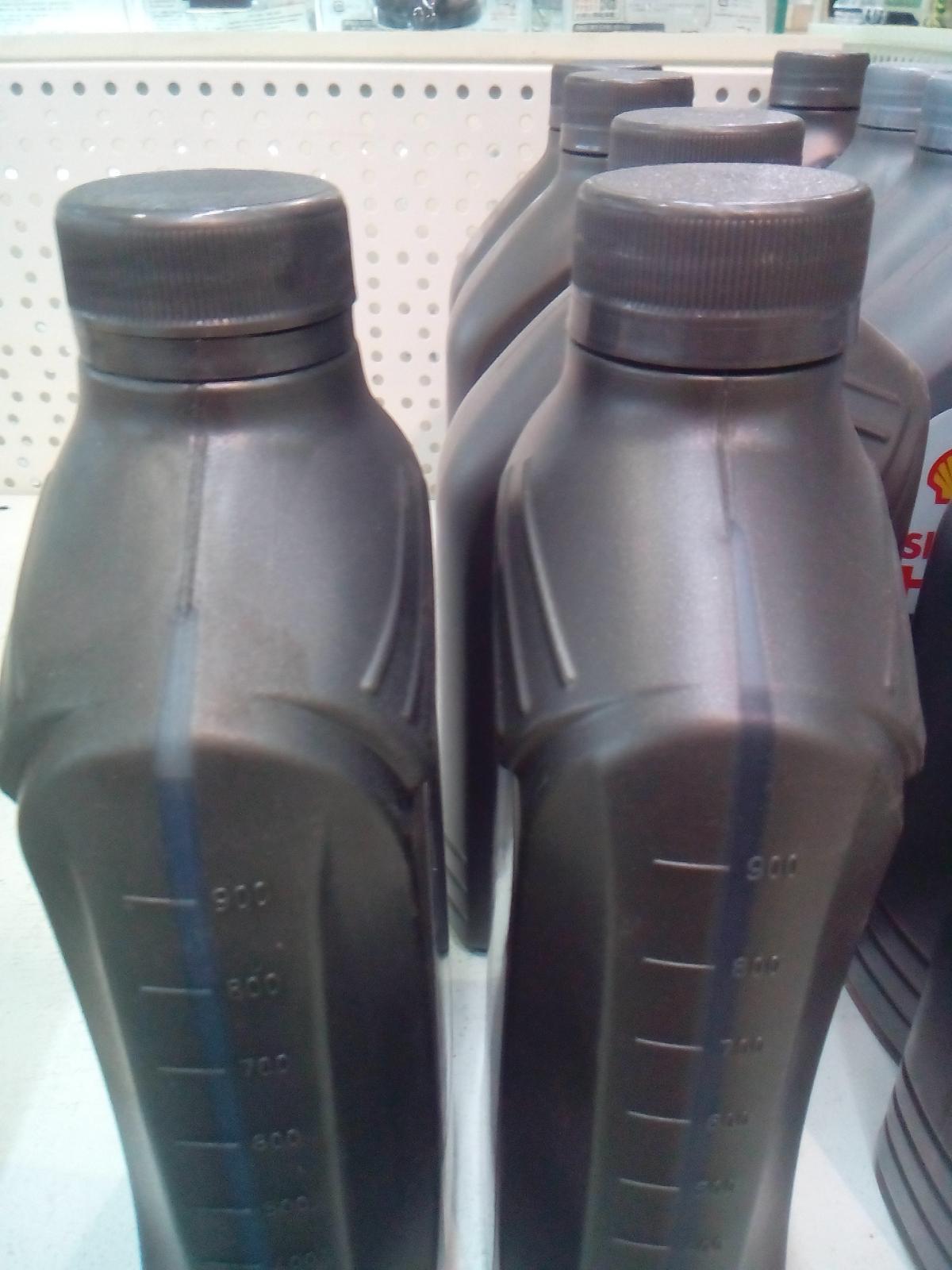

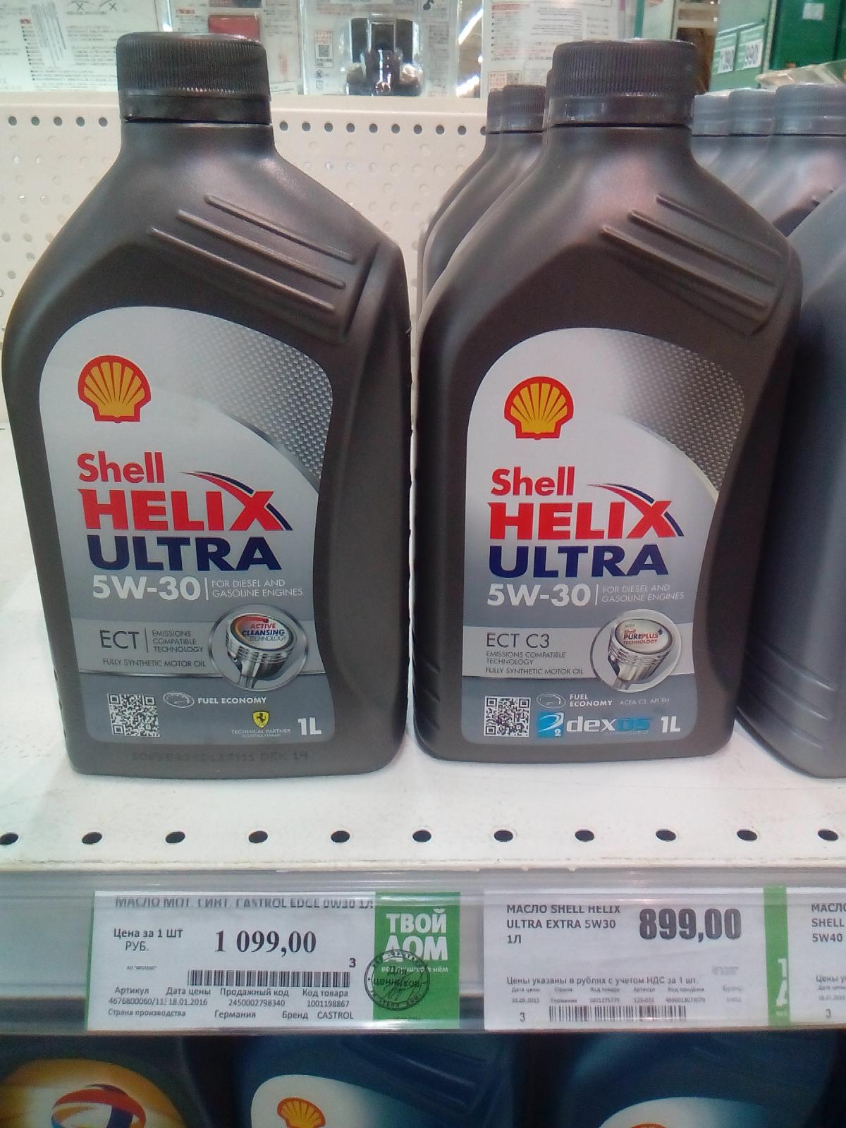

опять твой дом, подозрительная литрушка шел
подозрительная литрушка шел Прикрепленные изображения
Чего уж "подозрительная" - левак!
согласен, даже литрушки подделывают и продают по неадекватной цене, причем остальные литровые канистры нормальные, а эта залежалась
Изменено пользователем mkll

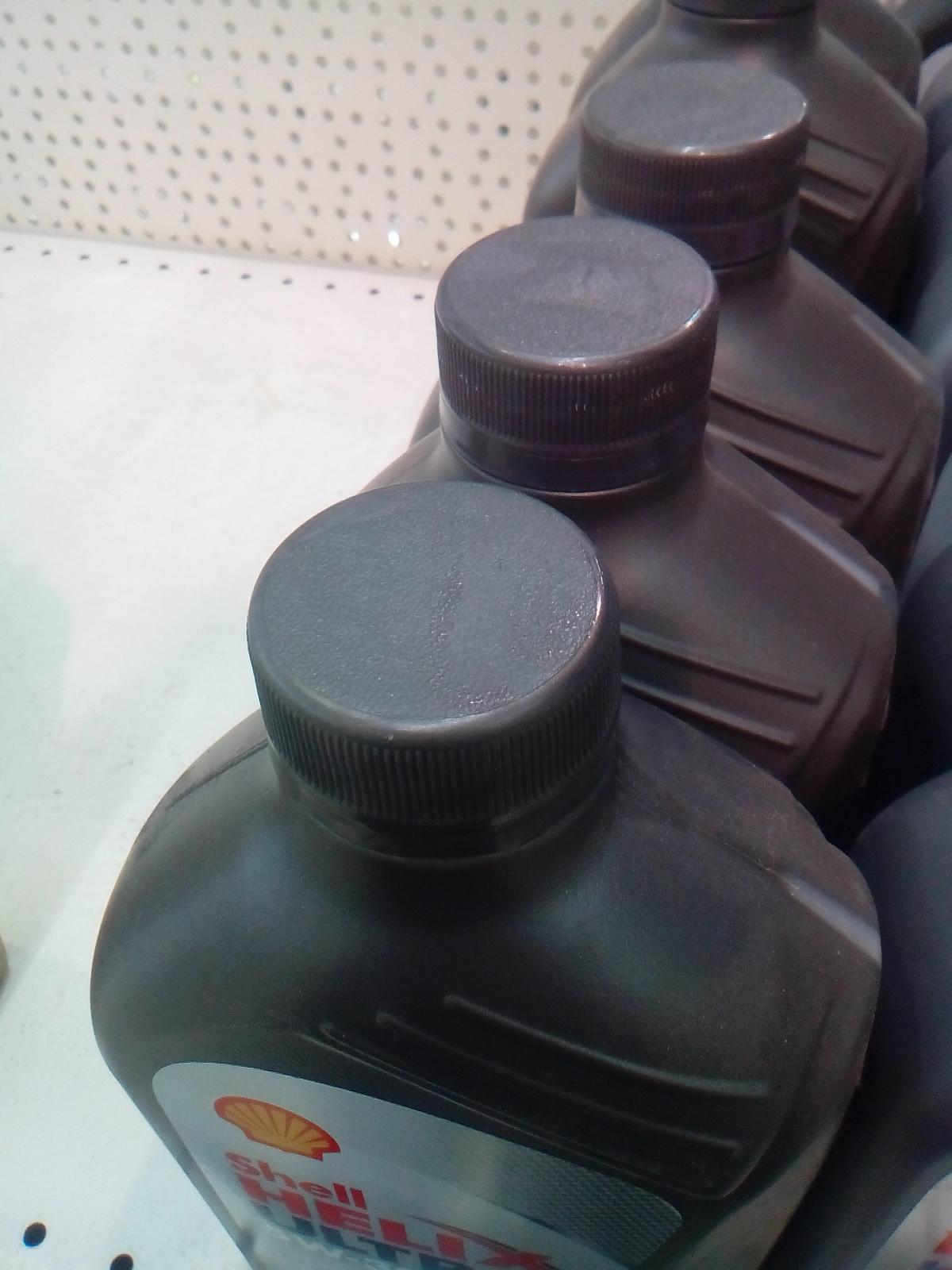

Да вроде есть там на фото наплывы, только небольшие и плохо видны на фото.
Вообще же, SHELL шёл с нескольких заводов и были небольшие отличия по крышкам и канистрам.
Изменено пользователем Izb
наплыв очень малозаметный, можно сказать отсутствует
Считаю, что левак, шагрень другая, наплыва по сути нет, но пытались выйти на оригинал, изучали и шагрень и наплыв. Интересно, изнутри крышка, у оригинальной, наплыв четко и изнутри виден и синяя подложка и номер на крышке у середине.

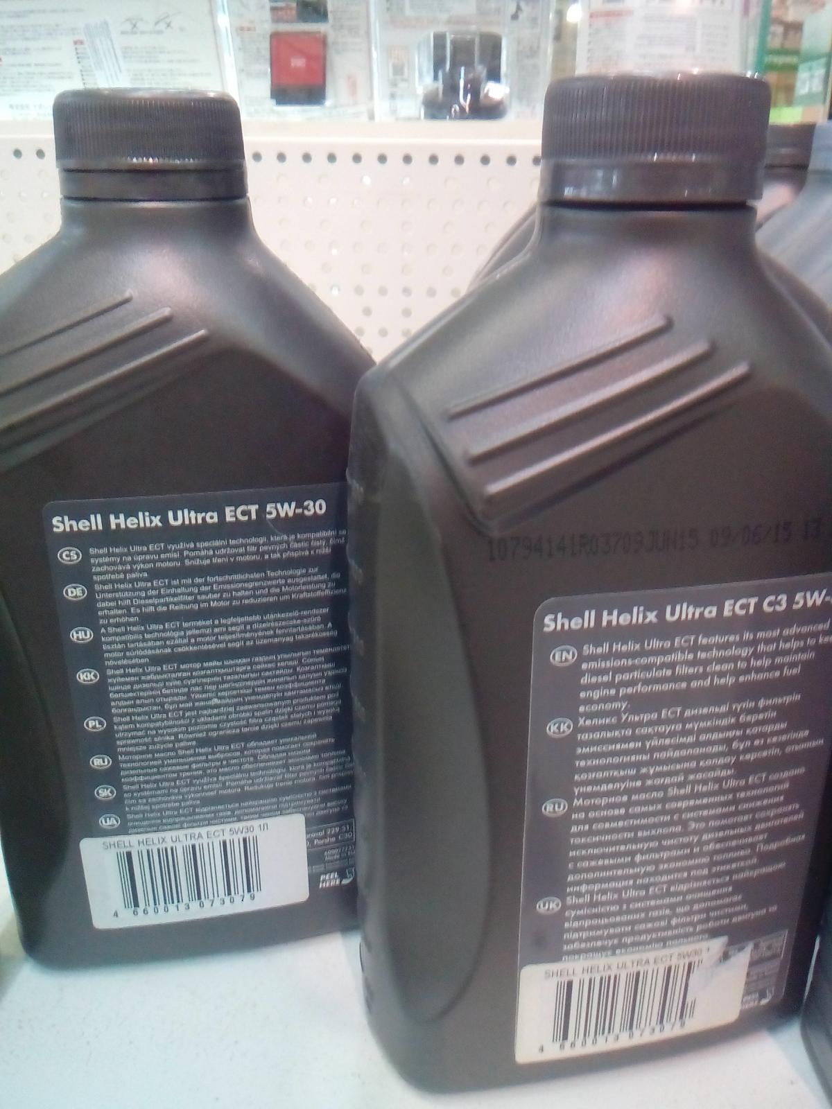

На хрена там наплывы и шагрень смотреть, если в бэче написано DEK 14? :crazy:
Вообще же, ECT шёл с нескольких заводов и были небольшие отличия по крышкам и канистрам.
Откуда это вообще? Что со старым бэчем, что с новым - все из Германии.
Вы правы. Я имел в виду вообще SHELL а не именно ECT.
А "DEK" - это действительно аргумент...
Возможно, когда-то так и было. Но последние года 4-5 в бэче только DE, а с 2013-14 строго D133 Германия и R037 Россия. Есть еще U002-03 (США), но официально нам такое не поставляют.
Не нашел бэч, сейчас снова, но крышка то, что то пытались изобразить.
 Не нашел бэч
На лицевой стороне внизу смотри. А наплыв, и правда, просматривается.
Изменено пользователем Dimmy
Разглядел, спасибо. В общем, очень неясная литрушка. Анализ показал бы и еще крышку бы изнутри посмотреть.
Еще раз пересмотрел фотки в телефоне- на бэч коде "DEK", кольцо к крышке прилегает не плотно, мерная шкала- короче, чем на других канистрах, объем масла- меньше грамм на 50-80, наплыва на крышке практически не видно, явно не оригинал это...
