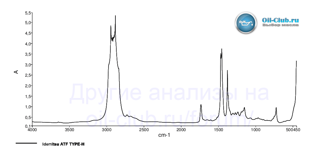

ИК спектр Фурье говорит о том, что масло на основе гидрокрекинга и эстеров (либо каких то присадок с С=O связями)

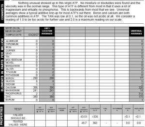

post-2-0-10925600-1450406763_thumb.jpg post-2-0-04388700-1450406448_thumb.jpg post-2-0-80283400-1450406448_thumb.jpg

Попросили меня помочь в выборе жижы в автомат старенького Сивика, ну я конечно  сабж посоветовал, т.к. себе чуть ранее взял американское Идемицу в коробку и на Вингроада тоже взял .....
.... а что-то результат анализа меня немного смутил - не сильно ли мало присадок?
