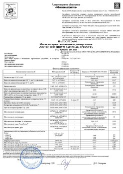

falken 9 Опубликовано: 17 марта 2020 Поделиться Опубликовано: 17 марта 2020 Паспорт качества от 14.08.2019 Партия: 30/19 2 Ссылка на сообщение
DRON 33 15 070 Опубликовано: 17 марта 2020 Поделиться Опубликовано: 17 марта 2020 7 минут назад, falken сказал: Паспорт качества от 14.08.2019 Партия: 30/19 Шикарно ! Так и просятся туда низковязкие эстеры Ссылка на сообщение

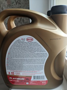

pollitra88 93 Опубликовано: 18 марта 2020 Поделиться Опубликовано: 18 марта 2020 Партия свежак. От 15.02.2020. Акционная канистра 4 по цене 3. Купил за 564 рубля в Макк, г. Новосибирск 2 Ссылка на сообщение
