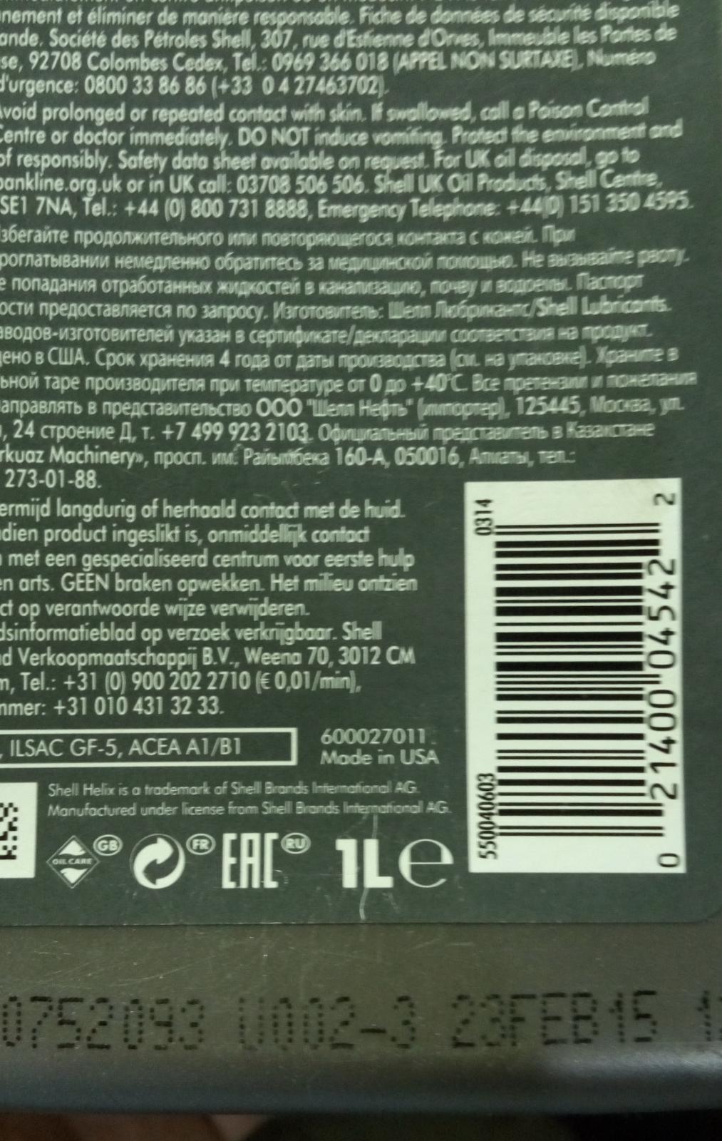

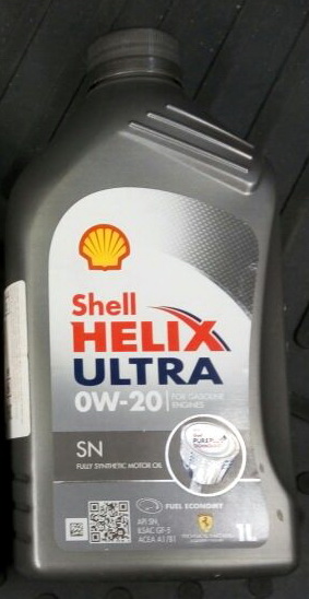

Масло: Shell Helix Ultra 0W-20 Pure PLus USA (куплено в Автодоке) партия 0752093 (23.02.2015г.)

Вбивай, масло то же самое, даже разлито в один и тот же день 23 февраля 2015  :D

Почему на канистрах этикетки разные на первом и третьем фото?
