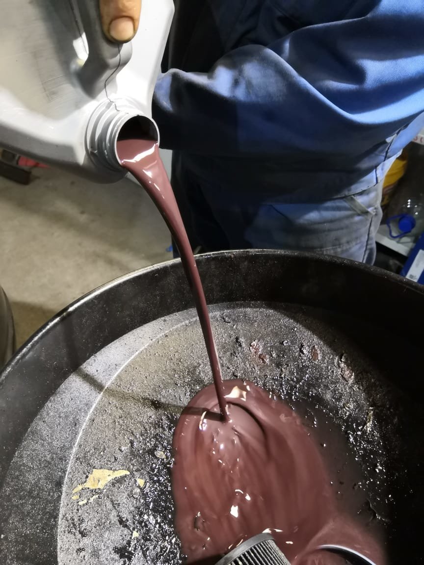

46 минут назад, эндрюс сказал:
Тоже на коричневатый, похожий на какао. Перешлют мне фото с сервиса, выложу сравним.
изменение оттенка отрицательно на работу акпп у меня не сказалось).
масло меняю раз в год (~40 ткм), уже несколько лет добавляю энергетик.
на одометре 400+, коробка работает так же как на 100,когда покупали.
нет, так не должно выглядеть, можете нам прислать это на анализ?
dydezzz
Похоже?
АТФ Петро Канада.
нет.
у меня масло прозрачное, только оттенок к чайному сменился.
5 часов назад, metalplaks сказал:

16 минут назад, эндрюс сказал:
dydezzz
Похоже?
АТФ Петро Канада.
Какая дрянь получилась!

41 минуту назад, эндрюс сказал:
dydezzz
Похоже?
АТФ Петро Канада.
Я краской такого цвета прицеп покрасил .
31 минуту назад, metalplaks сказал:
Это первый слив, он к сожалению не сохранился.
Есть где-то  пол литра второго слива он не столь ярко выражен но отголоски первого в нем есть однозначно. Поэтому была сделана и 3я замена.
Отправить могу, самому очень интересно, что за эпидерсия. Только куда и как это сделать черкните и наверное лучше в личку.

2 часа назад, dydezzz сказал:
У Вас куппер Нури, а у меня Мокко похоже :)
3 часа назад, эндрюс сказал:
Вы его курите или пьёте ? :shok:
5 часов назад, эндрюс сказал:
dydezzz
Похоже?
АТФ Петро Канада.
Вода в масле. Причём нормально так воды налили.
До купера было прозрачное масло или вы только после добавления стали это проверять? Кто купер заливал и каким образом в АКПП?
31 минуту назад, Dimcho сказал:
Меняли методом замещения. Присадку залили в новое масло. Смотреть стали после.
Тоже было подозрение на фриз, поэтому исключили теплообменник на всякий. Охлаждайка не уходит.
Может брод был или лужа глубокая?  Хапнуло воды через сапун
