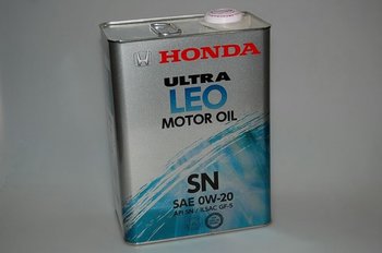

2 февраля 20179 г Популярное сообщение Закреплён Honda Ultra Leo 0W-20 API SN свежее за анализ спасибо тем кто скинулся vanderkot, NLykov, Евген 48, JIexa, Jungler. А так же отдельное спасибо собратьям из Hybrid Club Дальний Восток Масло заявлено как: API SN; ILSAC GF-5. 1) Масло полностью удовлетворяет стандарту SAE и может называться 0W-20. 2) Вязкость при 40С = 31,47 - это одно из самых экономичных масел в плане сопротивления вязкости при "холодных" запусках и прогревах с выходом на рабочую температуру. Если помните у Idemitsu Zepro 0W-20 эта вязкость = 33 cst. А здесь еще меньше... 3) Вязкость при 100С = 7,39 - вязкость низкая, но в норме. По современной версии SAE должна быть от 6.9-9.3. Масло так же экономично и на рабочую температуру. 4) Индекс вязкости = 214 - очень высокий, по причине того что масло основано на базовом масле 4 cst в большей степени, плюс много загустителя - это дает лучшие экономичные характеристики (см пункт 2) 5) Щелочное число = 9,2 - высокое щелочное число, хорошие моющие нейтрализующие свойства масла. Как я понимаю просто положили чуть больше пакета присадок - это случайность, но ничего страшного... 6) Кислотное число = 1,58 - низкое кислотное число, это хорошо тем, что будет большой запас для его роста и падения щелочного числа. 7) Зольность сульфатная = 1,04 - чуть выше обычного. В маслах одноклассниках 0,9. (Как я выше и говорил переложили пакет присадок) 8) Температура вспышки = 225С - не смотря на то что масло низковязкое, вспышка хорошая. 9) Температура застывания -52С - очень хорошая температура застывания, в Сибири на таком масле можно не боятся, но отчасти она хорошая потому что использованы базовые масла низкой вязкости в большей степени. То есть ничего удивительного тут нет - низковязкий гидрокрекинг. 10) Вязкость имитации холодной прокрутки стартером при -35С = 4558 - низкотемпературный запуск на этом масле будет резвый. На нем и в -37С можно запуститься, если АКБ позволит 11) Испарение масс NOACK = 13.7 - не самый выдающийся среди 0W-20, но нормальный. Как видите у низковязкого гидрокрекинга как это масло, при своих плюсах выскакивают и минусы связанные как раз с низкой вязкостью базового масла. 12) Содержание серы 0,289 - пакет присадок переложили и вот мы наблюдаем чуть большее содержание серы. Все равно можно сказать что масло на современном пакете присадок и чистых базовых маслах. 13) В анализе мы видим молибден - это модификатор трения, органический молибден MoDTC. Повышает топливную экономичность, снижает износ и конечно же трение. 14) Стандартный противоизносный пакет присадок на основе ZDDP. Моющие присадки на основе современных салицилатов кальция. 15) В масле чуть более высокое окисление - возможно есть эстеры, а возможно окисление выросло от каких то присадок например беззольных дисперсантов. Ик спектр Фурье говорит о том, что масло на основе гидрокрекинга VHVI Вывод: Хорошее оригинальное масло Honda OEM. Отличные низкотемпературные характеристики, на этом масле можно не боятся замерзнуть в самые жуткие холода, позволит шустро крутить стартером. Хорошие моющие нейтрализующие свойства масла, высокое щелочное число и низкое кислотное. Рекорд среди масел по вязкости при 40С - это масло будет экономить топливо низкой вязкостью при запусках и прогревах, как на месте так и на ходу. Единственный минус высокий NOACK - но он исходит от плюсов этого масла... Артикулы коды для заказа в интернет магазинах: 0821799974 - Honda Ultra Leo 0W-20 4L

27 апреля 20188 г Жалко что так и не видно фотки канистры. Не понятно, это из новых банок или из старых. Считаю необходимы прикладывать к каждому анализу фото канистр с разных ракурсов, для полноты картины. И дата выпуска канистры. Производители вечно там что то меняют и становится не понятно актуален анализ или уже нет Изменено 27 апреля 20188 г пользователем Slayer77
28 апреля 20188 г Автор Смотри на дату анализа, масло буквально вчера протестировано, конечно оно актуально. Это то что продается сейчас под названием Honda Ultra LEO 0W20 API SN. Если бы это масло проходило через меня, я бы сделал фото, но так получается что на Ойл Клуб сыпятся анализы со всей России и пост СНГ, я пока не умею управлять миром не выходя из четвертой палаты Тот кто послал это масло, его тоже трудно винить, он открыл миру эту информацию совершенно бесплатно для вас всех Хотите сделать лучше, проведите сами анализ, за свои деньги и со своими условиями Всем мира и добра! Ребята из Hybrid Club Дальний Восток подскажите человеку какое это было масло и в какой банке. Фото приветствуются. Спасибо!
1 мая 20188 г torcon хм.. я тут не очень пока разбираюсь где искать дату. В анализе ее не вижу. А дата поста с анализом в шапке 2 февраля 2017. Не сказал бы что это прям вчера. 1,5 года уже прошло практически. Хонда немного поменяла дизайн своих канистр и не ясно из какой партии было это масло. Фото бы все прояснило
2 мая 20188 г torcon поменялись боковины. Морда осталась прежней. Новая канистра справа и снизу Так же изменилась принтерная маркировка на новых канистрах Сверху и снизу И с анализами что то не то. Щелочное почему то сильно разное. Хотя и госты измерений разные. Может в этом дело Изменено 2 мая 20188 г пользователем Slayer77
