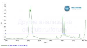

2 февраля 20179 г Популярное сообщение Закреплён Honda Ultra Leo 0W-20 API SN свежее за анализ спасибо тем кто скинулся vanderkot, NLykov, Евген 48, JIexa, Jungler. А так же отдельное спасибо собратьям из Hybrid Club Дальний Восток Масло заявлено как: API SN; ILSAC GF-5. 1) Масло полностью удовлетворяет стандарту SAE и может называться 0W-20. 2) Вязкость при 40С = 31,47 - это одно из самых экономичных масел в плане сопротивления вязкости при "холодных" запусках и прогревах с выходом на рабочую температуру. Если помните у Idemitsu Zepro 0W-20 эта вязкость = 33 cst. А здесь еще меньше... 3) Вязкость при 100С = 7,39 - вязкость низкая, но в норме. По современной версии SAE должна быть от 6.9-9.3. Масло так же экономично и на рабочую температуру. 4) Индекс вязкости = 214 - очень высокий, по причине того что масло основано на базовом масле 4 cst в большей степени, плюс много загустителя - это дает лучшие экономичные характеристики (см пункт 2) 5) Щелочное число = 9,2 - высокое щелочное число, хорошие моющие нейтрализующие свойства масла. Как я понимаю просто положили чуть больше пакета присадок - это случайность, но ничего страшного... 6) Кислотное число = 1,58 - низкое кислотное число, это хорошо тем, что будет большой запас для его роста и падения щелочного числа. 7) Зольность сульфатная = 1,04 - чуть выше обычного. В маслах одноклассниках 0,9. (Как я выше и говорил переложили пакет присадок) 8) Температура вспышки = 225С - не смотря на то что масло низковязкое, вспышка хорошая. 9) Температура застывания -52С - очень хорошая температура застывания, в Сибири на таком масле можно не боятся, но отчасти она хорошая потому что использованы базовые масла низкой вязкости в большей степени. То есть ничего удивительного тут нет - низковязкий гидрокрекинг. 10) Вязкость имитации холодной прокрутки стартером при -35С = 4558 - низкотемпературный запуск на этом масле будет резвый. На нем и в -37С можно запуститься, если АКБ позволит 11) Испарение масс NOACK = 13.7 - не самый выдающийся среди 0W-20, но нормальный. Как видите у низковязкого гидрокрекинга как это масло, при своих плюсах выскакивают и минусы связанные как раз с низкой вязкостью базового масла. 12) Содержание серы 0,289 - пакет присадок переложили и вот мы наблюдаем чуть большее содержание серы. Все равно можно сказать что масло на современном пакете присадок и чистых базовых маслах. 13) В анализе мы видим молибден - это модификатор трения, органический молибден MoDTC. Повышает топливную экономичность, снижает износ и конечно же трение. 14) Стандартный противоизносный пакет присадок на основе ZDDP. Моющие присадки на основе современных салицилатов кальция. 15) В масле чуть более высокое окисление - возможно есть эстеры, а возможно окисление выросло от каких то присадок например беззольных дисперсантов. Ик спектр Фурье говорит о том, что масло на основе гидрокрекинга VHVI Вывод: Хорошее оригинальное масло Honda OEM. Отличные низкотемпературные характеристики, на этом масле можно не боятся замерзнуть в самые жуткие холода, позволит шустро крутить стартером. Хорошие моющие нейтрализующие свойства масла, высокое щелочное число и низкое кислотное. Рекорд среди масел по вязкости при 40С - это масло будет экономить топливо низкой вязкостью при запусках и прогревах, как на месте так и на ходу. Единственный минус высокий NOACK - но он исходит от плюсов этого масла... Артикулы коды для заказа в интернет магазинах: 0821799974 - Honda Ultra Leo 0W-20 4L
