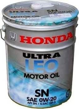

Slayer77 Vanderkot сказал что была Honda Ultra Leo 0W-20 API SN из 20л ведра, вот такая: (фото не родное)
Вот поэтому мне ведро то масла и не подарили, когда масло на анализ слали :D
Slayer77 молодой человек, что вы людям  голову то пудрите, в шапке написан номер 0821799974 который написан на каждой вашей канистре, поменялась полиграфия, а может быть подделка, но к анализу это никак не относиться.

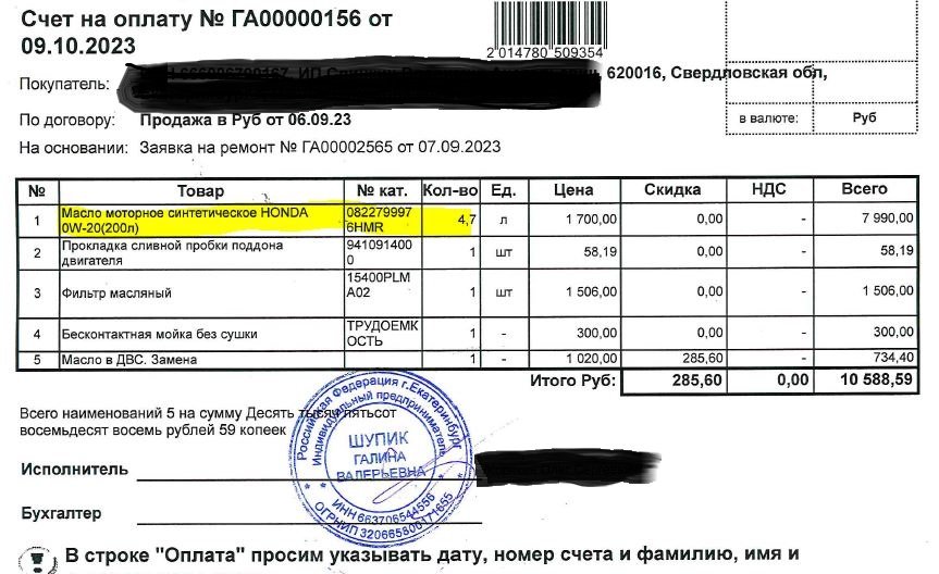

Дилер Honda в Екатеринбурге регулярно льет такое масло ( из бочки 200л ) в Honda CRV ( 5 поколение ) 2,4 л
Последний раз проходил ТО октябрь 2023 года
За интервал между заменами 6350 км( около 250 мч) уровень стоит , но ощущение (по запаху )попахивает  чуть бензой(в конце срока)
Может быть параноя конечно ...

Масло Моторное 0w-20 Ultra Api Sp 0822799976hmr Бочка 200л HONDA
арт. 0822799976HMR

24 минуты назад, Sliva сказал:
двигатель льет топливо в картер, сейчас у наверное 80% автовладельцев такая история, особенно у тех кто на новом авто с прямым впрыском. Отработка должна попахивать бензином. Главное что бы свежее не пахло...
