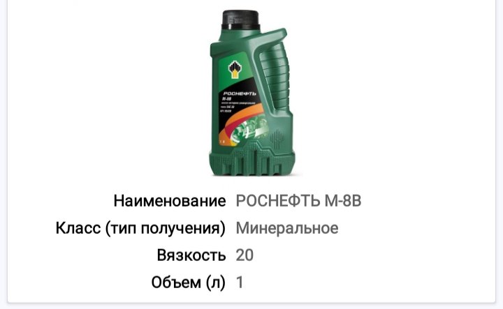

Leonid_Pakhmesterov
Категорически приветствую:hi:
На какой группе сделаны данные масла? Есть ли между ними различия по составу?
Hant86 Добрый день! В данном случае можете использовать масла аналоги Rosneft Revolux D2 Plus 15W-40 или Rosneft Diesel 2 15W-40, по сути какой будет в наличии на АЗС и в магазинах.
Оба продукта по API CH-4/SJ и оба минеральные.
Изменений не было.
fareastwood Добрый день!
Минеральные, различий нет.
Но в новой канистре будет выпуск свежее, в "старом" дизайне скорее всего распродаются остатки у дилеров/сетей.
